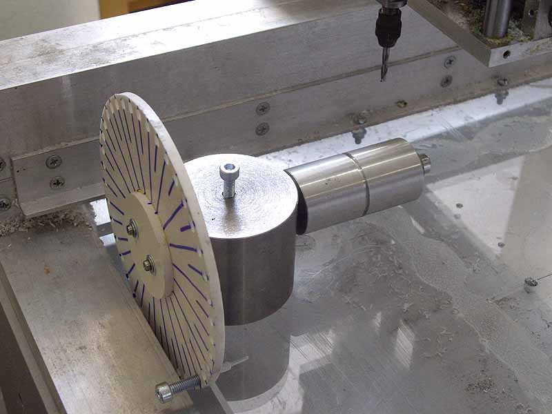

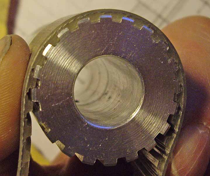

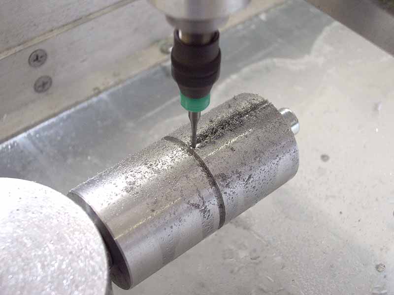

Jeśli podział nie musi być bardzo dokładny to można i tak:
[ Dodano: 2012-12-13, 11:51 ]

Może coś takiego: http://www.metallmodellbau.de/NC-Drehachse.php - z tym przekłądnia ślimakowa odpowiedniej wielkości jest niestety dość droga. Z innych pomysłow - gdzieś widziałem tarczę podziałową zrobioną z łańcucha motocyklowego napiętego na drwnianym kole o odpowiedniej średnicy
