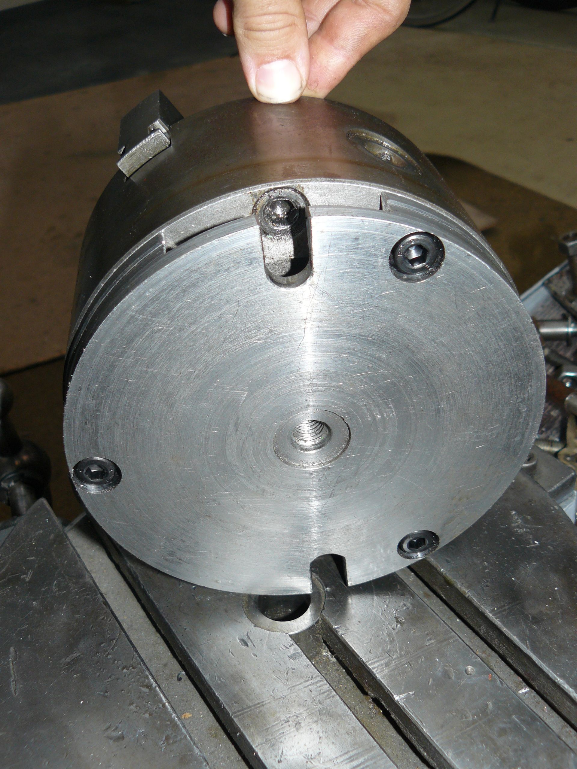

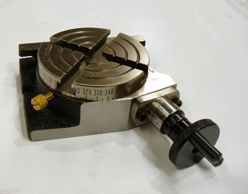

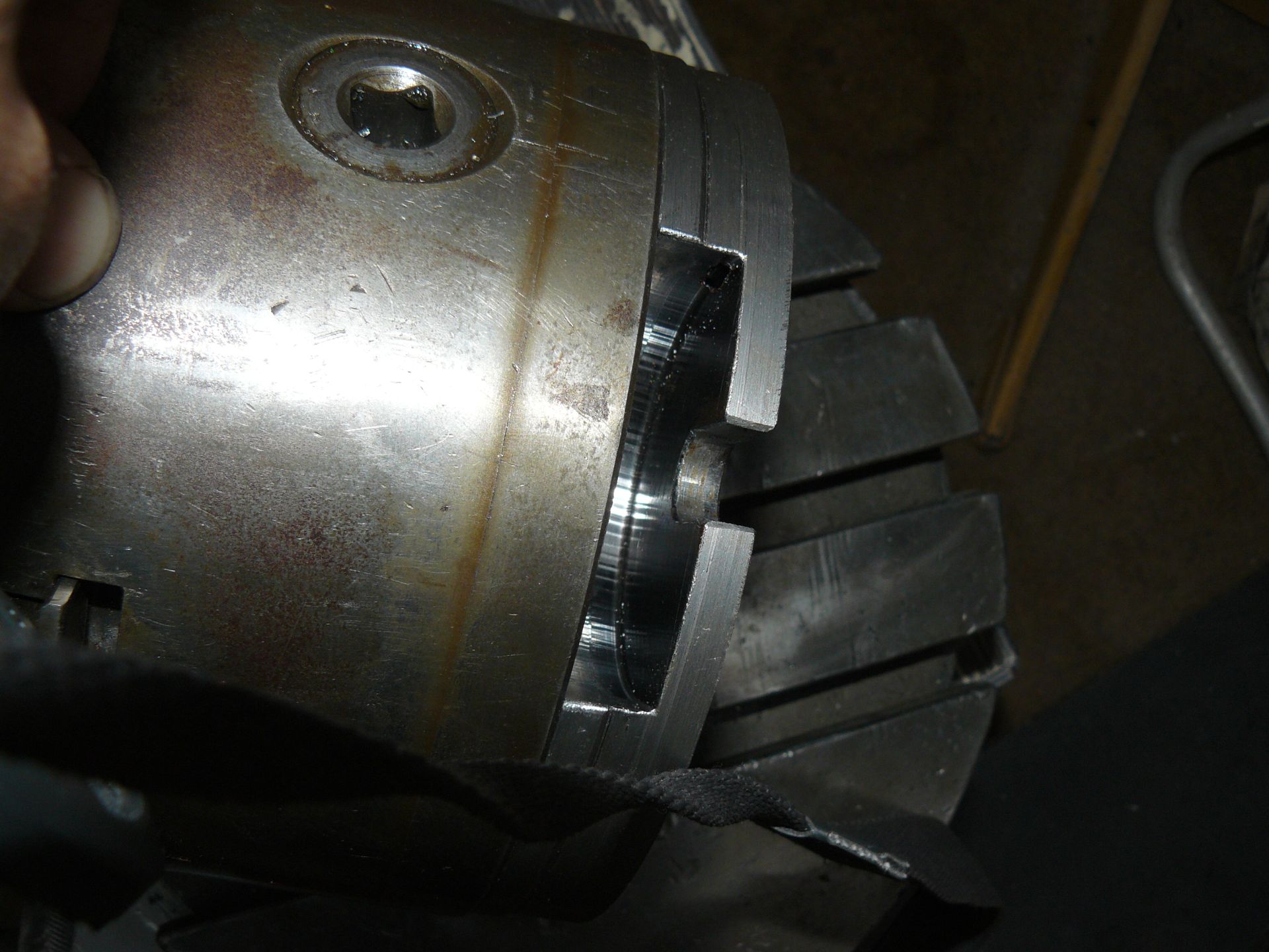

Ten na przykład:
ma 3 cale. Mam uchwyt 100.
Kurde jak?

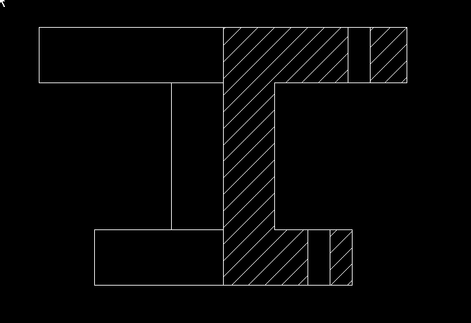

Tak na szybko przychodzi mi do głowy coś takiego
Na górze mocujemy uchwyt 100 a całość do teowego.

Może się okazać, ze można prościej. Na stół teowy przykręcona blacha, a do niej uchwyt przykręcany od spodu poza obrysem stołu teowego. Ze wstępnej analizy może być jednak ciasno i nie zmieszczą się łby śrub, nawet imbusowych, bo otwory w uchwycie 100mm są na okręgu o średnicy 84mm...czyli zostaje po (84-75)/2=4,5mm...

Dwie blachy o średnicy większej od uchwytu o dwa łby śrub - jedną przykręcamy do stolika, drugą do uchwytu a następnie skręcamy razem śrubami na obwodzie (na upartego dałoby się nawet mniejszą średnice tylko śruby trzeba by niewygodnie od spodu dokręcać)
Pytanie tylko jakie grube te blachy bo w końcu zakres osi Z nie jest nieskończony

Post napisał: adam94 » 14 gru 2012, 12:33
A ja w ten sposób poradziłem sobie z problemem montowania uchwytu. Sprawdza się całkiem nieźle ale śruby muszą mieć określną dokładnie długość, bo w przeciwnym razie nie mieszczą się w "kieszonkach". ObrazekObrazek

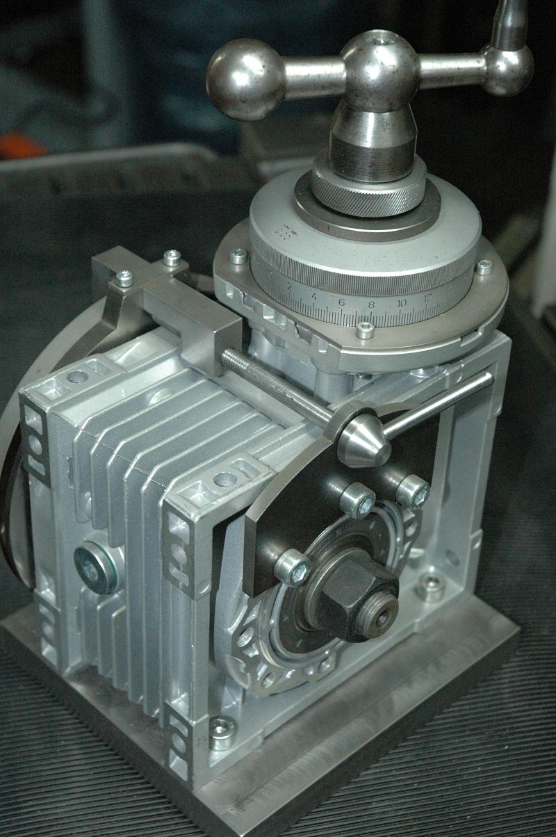

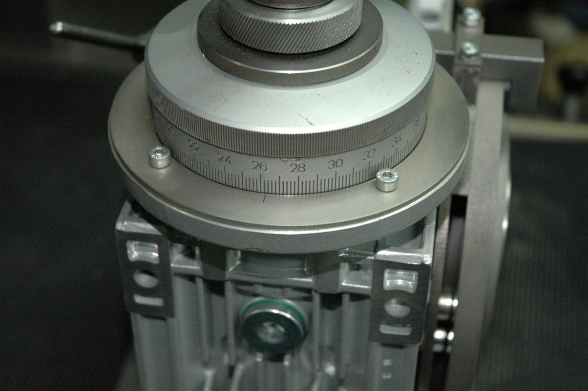

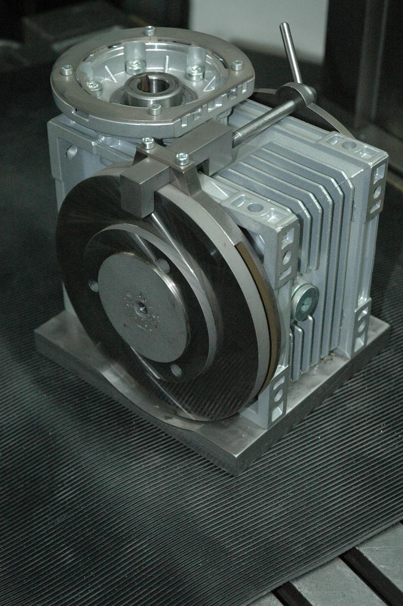

Post napisał: qqaz » 14 gru 2012, 23:50
rysmen pisze:A wracająć do mojego pytania czy jakaś gotowa przekładnia ślimakowa mogła by być użyta do zbudowania takiej podzielnicy?
Własciwie kazda do którejj jesteś w stanie przymocować obrabiany detal - bo przecież nie musi być łapany wyłacznie w uchwyt zamocowany na tulei zdawczej przekładni. I musisz liczyć się z koniecznością zablokowania po wykonaniu obrotu detalem. Luzy w przekładni w standardowym wykonaniu są za duże aby frezować.
Zresztą w fabrycznych stołach też czesto praca jest dopiero po zaciśnieciu..
No dobrze zrobie zaraz zdjecie takiej podzielnicy.
[ Dodano: 2012-12-15, 00:09 ]
handlowa przekładnia bez żadnych przeróbek - uzupełniona tylko w kilka detali. Kiedyś trzeba było coś na szybko zrobić a nie było na czym i dlatego powstała.
