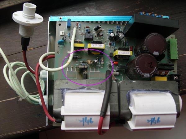

Post napisał: koala.g » 08 gru 2012, 08:26
Zdjęcie z innego posta.
Co to za plastikowy element na kablu do Anody ?

Post napisał: cinematic2 » 08 gru 2012, 10:52
Jak chcesz sprawdzić czy zasilacz żyje to ustaw odizolowaną końcówkę kabla anody jakieś 15-20mm (dla 80W) od kabelka przykręconego do masy maszyny. Zabezpiecz to dobrą taśmą żeby się nie ruszało i nie zrobiło zwarcia do czegokolwiek, odsuń się i puść test z kompa. Tylko ustaw na krótki strzał i np. 80% mocy.
Jak strzeli iskra to jest OK. Działa i ma moc.

Post napisał: koala.g » 10 gru 2012, 22:49
W sumie to poszło to i to, kabel od cewki się "upalił" .
