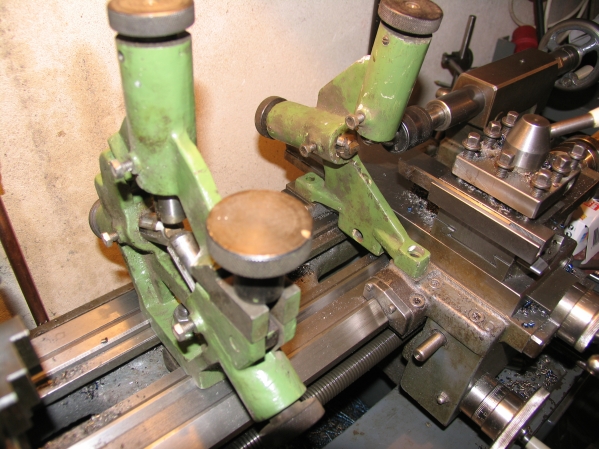

Poszukuję podtrzymki stałej do tokarki Tsb-20

Może być problem kupić, ale można zrobić samemu. Taką podtrzymkę do małej tokarki zrobiłem dla znajomego:
Nie było czasu, żeby ją dopieścić, ale spełnia swoje zadanie.

Fajnie wykonana podtrzymka. Z jakiego materiału jest wykonany korpus podtrzymki?

No przecież widać, że ze stali...

Tak, ze stali. Elementy spawane ze sobą. Spawy szlifowane. Ta śruba imbusowa, która mocuje podtrzymkę, jest umiejscowiona przed podtrzymką i dokręcana jest od góry imbusem. Nie mam niestety innego zdjęcia. Te trzy śruby to M10 z końcówkami z brązu.

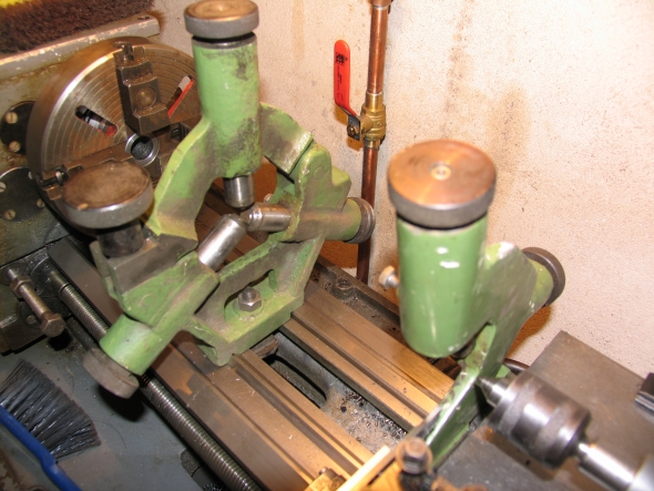

HeniekL
Posty: 153
Rejestracja: 03 sie 2009, 12:50
Lokalizacja: Opolskie
Post napisał: HeniekL » 23 paź 2012, 23:51
Kiedyś byłem w posiadaniu takowych akcesoriów.
Być może zdjęcia ułatwią poszukiwania ;-).
Pokazują oryginalne podtrzymki założone na tokarkę TSB-20.
