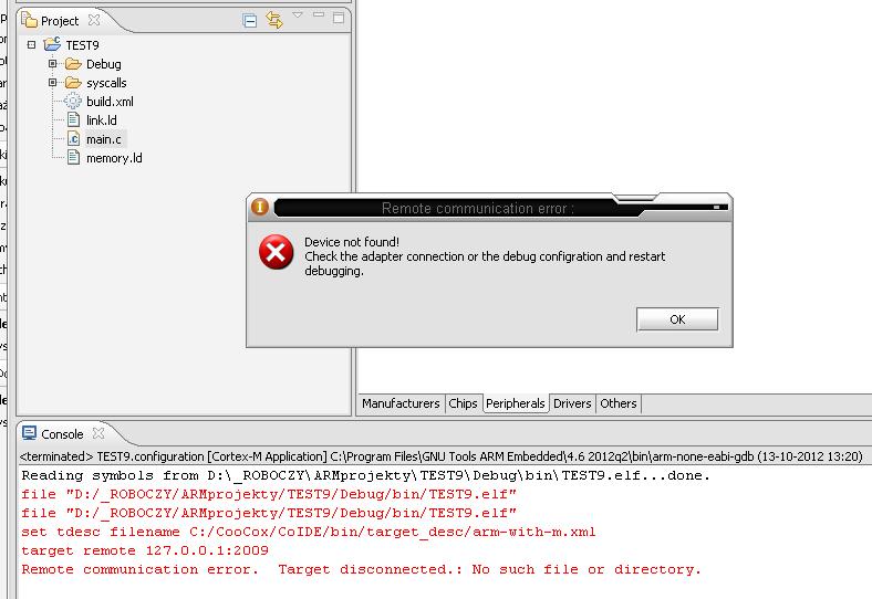

Post napisał: AOLEK » 13 paź 2012, 13:34
A to co ? po odchaczeniu opcji: autodownload w opcjach debuggera.
[ Dodano: 2012-10-13, 13:35 ]
markcomp77 pisze:muszę poszukać, gdzie się ustawia port...
w opcjach debuggera obok
SPRZEDAM dwie nakrętki kulowe 20x5 więcej w dziale GIEŁDA !

AOLEK pisze:A to co ? po odchaczeniu opcji: autodownload w opcjach debuggera.
debugger łączyć się chce ze sprzętem... anie może, bo go nie podłączyłeś... albo coś jest nie tak z konfiguracją łączenia

Post napisał: AOLEK » 13 paź 2012, 13:47
hehe... szukałem gdzie zmienić port servera, gdy można zmienić port klient
działa ?
a na drugie pytanie: Listonosz jest daleko dlatego nie może się połączyć :mrgreen:
