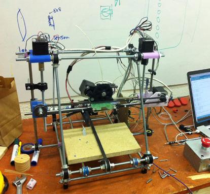

pltmaxnc
Posty: 1342
Lokalizacja: warszawa
Post napisał: pltmaxnc » 29 wrz 2012, 16:48
Zawsze byłem zwolennikiem połączenia jeden sterownik - jeden silnik.
Jednak na świecie powstaje tysiące konstrukcji w których jeden sterownik zasila dwa silniki.
Takie rozwiązanie jest stosowane w większości RepRapów - drukarek 3D.
Driverem obsługującym dwa silniki jest A4988 firmy Allegro (kontroler Sanguinololu), uzwojenia silników połączone są równolegle , czyli teoretycznie każdy silnik zasilany jest połową prądu sterownika a max prąd fazowy nie przekracza 1 A
http://reprap.org/wiki/Sanguinololu
Drukarka pracuje u mnie od kilku miesięcy i nie zauważyłem aby coś działało nieprawidłowo.
poglądowe zdjęcie drukarki , równolegle są połączone silniki osi z.
http://blog.tinyenormous.com/2011/07/19 ... y-to-roll/
bez tytułu.JPG (33.41 KiB) Przejrzano 3664 razy
tuxcnc
Posty: 9812
Post napisał: tuxcnc » 29 wrz 2012, 17:15
pltmaxnc pisze:Takie rozwiązanie jest stosowane w większości RepRapów - drukarek 3D.
Autor wątku buduje frezarkę a nie zabawkę.
