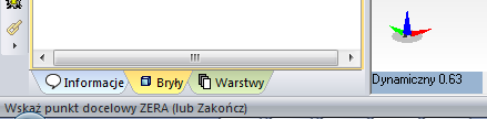

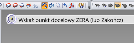

Proponuję również korzystanie z najprostszych rozwiązań jakie oferuje EC. Powyższy opis dobrze sprawdza się w przypadku plików płaskich, oczywiście bez problemu poradzimy sobie z bryłą tylko po co producent zrobił opcję "Ustaw do frezowania" i "Ustaw do toczenia". Stosując te opcje kilkoma kliknięciami ustawiamy detal względem Zera. Zaznaczam że opcje te nie tworzą nowego zera ale bardzo szybko orientują model 3D względem głównego zera programu.
1. Wskaż lico do def. płaszczyzny XY - wskazując płaszczyznę program ustawi oś Z prostopadle to tej płaszczyzny, jeżeli zwrot osi się nie zgadza kliknij płaszczyznę ponownie,
2. Wskaż krawędź do def. osi - wskazujesz krawędź aby program ustawił wskazaną krawędź równolegle do osi X, jeżeli orientacja osi X,Y nie jest zgodna z oczekiwaniami użyj innej krawędzi modelu,
3. Wskaż punkt docelowy ZERA - jeżeli zwrot osi Z,Y,Z jest ustawiony właściwie należy skazać punkt w którym ma się znajdować ZERO. I tu taka uwaga, jeżeli ten punkt ma się znajdować na środku detalu albo w miejscu gdzie nie jesteśmy w stanie go automatycznie "zahaczyć" należy wykonać pkt 1 i 2, następnie wstawić pomocniczy punkt, krawędź (np. jak w załączonej instrukcji kolegi obecnego13), następnie ponownie "Ustaw do...", pomijamy pkt. 1,2 i wskazujemy odpowiednią lokalizację Zera używając pomocniczych krawędzi lub punktów.
PS. Zawsze można czytać podpowiedzi w zależności od posiadanej wersji EC - lewy dolny róg lub na wysokości oczu w obszarze obróbki....
