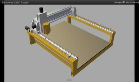

Witam. Jestem początkującym w temacie. Właśnie jestem na etapie budowy mojej pierwszej frezarki. Założenie jest takie aby robiła pcb, wycinała otwory w obudowach i obrabiała miękkie metale. Powierzchnia robocza 60x40. Wygląd ramy ściągnięty z Internetu na rysunku poniżej. Profil 80x80x5. Rama będzie gotowa w przyszłym tygodniu o wymiarach 900x760. Pozostało mi teraz kupić dalsze elementy – i tu liczę na wasze sugestie: Wałek podparty na całej długości ( myślę o ) fi 20, śruba Tr 20 ale z jakim gwintem?. Nie wiem jakie serwa? Wiem ze to głęboka woda ale lubię wyzwania:) Obrazek

To co jest na rysunku podoba mi się :-)
Stolik pewne leży na jakimś użebrowaniu od spodu?
Co do skoku gwintu, to niech ktoś inny napisze, bo mi zdanie się zmienia na ten temat co jakiś czas. Ostatnia wersja to, że śruby mogą wpadać w wibracje jak za szybko się obracają i może lepiej mieć duży skok gwintu. Z kolei do PCB przydała by się lepsza rozdzielczość i mniejszy skok gwintu.

Jak rama będzie gotowa zamieszczę fotki z całego procesu produkcji. Mam jeszcze jedno pytanie: jaką zrobić bramę- ze stali czy aluminium?? Stal na pewno będzie cięższa od aluminium ale nie wiem czy aluminium nie będzie się uginać ( odkształcać ) biorąc pod uwagę że będzie obrabiać metal.

Śruby są dwie? Odrazu wymyśl jakiś patent na ich osłonięcie - pyły z pcb i inne wióry doprowadzą cie do szału :wink:

Może warto trochę poczekać, zaoszczędzić i zainwestować w śruby kulowe. Praca związana z zamontowaniem śruby trapezowej czy to kulowej jest praktycznie taka sama,za różnica pracy miedzy tymi śrubami jest znacząca.
Jeśli chodzi o wykonanie bramy ,ja bym ją wykonał ze stali,cięższa na pewno będzie od alu ale za to sztywniejsza.Takie jest moje zdanie.

A wiec już wiem ze śruby kulowe (ale o jakim skoku??) a brama stalowa. Czekałem już rok wiec trochę odłożyłem :wink: . Teraz tylko działać. Musze pomyśleć o odprężeniu ramy. Może ktoś wie gdzie w okolicy Częstochowy wykonam taki zabieg?? Ps. Drugą śrubę zamierzam połączyć z pierwszą paskiem.

ja bym trochę pole pracy zwiększył bo 60 na 80 mm. to trochę za mało, na cokolwiek, albo zmniejszył przekrój profili bo 80x80x5 cm. to trochę za dużo. :wink:

I tak jedni piszą że za dużo a inni że za mało. A ja uważam że lepiej dać trochę zapasu na wszystkich elementach bo nigdy nie wiadomo co wpadnie do głowy aby obrobić. Ale dziękuje za sugestie. Pozostaje mi jeszcze wybrać moc i rodzaj napędu osi X i Y. Ma ktoś jakiś pomysł??

Ten co tą maszynkę skonstruował, jak na zdjęciu w pierwszym poście, używa śruby fi 16 o skoku 10mm na osi X i Y a Zetka 5mm skoku.
Tylko że on PCB nie obrabia.
