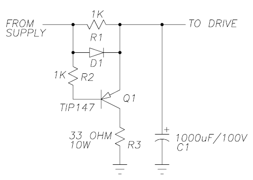

mariusz_nowak pisze:Znalazłem gdzieś info ze zasilacz impulsowy nie nadaje się do zasilania sterowników krokowych, czy to prawda??
To prawda, zasilacz impulsowy nie potrafi odprowadzic energii ktora powinna sie cofnac do zasilacza przy hamowaniu silnikow tak wiec nie powinno sie ich stosowac chociaz wielu stosuje i nie narzekaja
mariusz_nowak pisze:Poza tym musiałbym dac trzy zasilacze do tych sterowników i jeszcze jeden mniejszy do pikocnc ( razem cztery ).
Daj jeden zasilacz dla sterownikow tylko ze z transformatorem o mocy ok 2-3x wiekszej niz dla jednego, taniej i bardziej efektownie, jeden wielki plus takiego rozwiazania jest taki, ze malo kiedy jest tak ze wszystkie sterowniki w jednym momencie pobieraja max prad wiec mozna dac transformator taki jak do 2 sterownikow i nie odczujesz prawie zadnej roznicy w dzialaniu silnikow
mariusz_nowak pisze:Pytam bo w zasilaczach nie jestem zbyt mocny poza tym wyczytałem gdzieś ze jest jakiś sposób aby napięcie z krokowych się nie Cofało do zasilacza a wtedy można by dac 80v na sterownik. Co wy na to??
a niby jak chcesz to zrobic?

jest cos takiego o nazwie RETURNED ENERGY DUMP
znalazłem to tutaj: https://www.cnc.info.pl/topics12/sterow ... vt1321.htm na dole strony

Post napisał: skrzat » 05 lut 2013, 13:48
a jak myslisz w jaki cudowny sposob ta energia wyparuje? zewrze sie do masy przez rezystor 33Ohm ale i tak wroci do zasilacza nie? nie ma cudow, przestudiuj sobie np Pierwsze prawo Kirchhoffa

Post napisał: mariusz_nowak » 05 lut 2013, 19:46
A czy to nie jest tak ze ta energia zamieni sie w ciepło przez ten opornik? myslalem ze dlatego ma on 10W.
micro
Posty: 475
Rejestracja: 20 lut 2005, 12:32
#36
Post napisał: micro » 05 lut 2013, 21:43
Tam jest 33R , a energia pójdzie w ciepełko.
