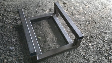

mariusz_nowak pisze: Powierzchnia robocza 60x40. Wygląd ramy ściągnięty z Internetu na rysunku poniżej. Profil 80x80x5. Rama będzie gotowa w przyszłym tygodniu o wymiarach 900x760.

Moje niedopatrzenie. Tak mała pomyłka a takie wielkie konsekwencje. Dla rozwiania wątpliwości podaje jeszcze raz wszystkie wymiary w mm :
Profil- 80x80x5
Rama na zewnątrz- 900x760
Powierzchnia robocza- 600x400 ( myślę że będzie trochę większa ale zobaczymy jak zmontuje oś Z )
Ponawiam prośbę z zapytaniem o moc napędu??

Post napisał: mariusz_nowak » 25 sie 2012, 20:54
Pierwsze efekty. rama gotowa :mrgreen: jeszcze wyżarzyć i obrobić .

Post napisał: wm56 » 25 sie 2012, 22:31
Coś już widać..
Pod prowadnice nie dajesz żadnych płaskowników??. Zawsze wzmocni Ci to konstrukcję a i z czego będzie zebrać dla wyrównania powierzchni.

Post napisał: mariusz_nowak » 26 sie 2012, 00:42
Cenna uwaga. Miałem planowa profil ale faktycznie było by to osłabianie konstrukcji.

Post napisał: habit_m_ » 27 sie 2012, 08:18
Bardzo ładna konstrukcja, gdybym miał teraz budować nową maszynkę taką samą ramę bym wybrał, ale trochę inną konstrukcję z moich doświadczeń:
1. W środku podstawy jeszcze jedna poprzeczka na środku, która będzie stanowiła podparcie dla pola roboczego przeciw ugięciom,
2. Skoro kolega zdecydował się na wyrzażanie oraz obróbkę mechaniczną, żeby konstrukcja była na tip top to ja bym dospawał spoinami przerywanymi płaskowniki stalowe pod prowadnice na ramie, aż się prosi o jakiś płaskownik, który po frezowaniu będzie stanowiłł bazę pod prowadnice. Sama ścianka profilu 5 mm zabielona obróbką mechaniczną to nie to, zresztą jeżeli ma to być maszynka na śrubach kulowych z prawdziwego zdażenia to płaskowniczek stalowy np. 10 mm lub 12 frezowany z jednego zamocowania tak aby zrobić ranty oporowe dla wałków do dokładnego mocowania byłby jak znalazł. Polecam

3. I jeszcze zapomniałem na spodzie w 4 narożnikach jakieś płaskowniczki możnaby przyspawać do wstępnego wyprowadzenia bazy do frezowania powierzchni pod wałki na górze - frezer koledze wytłumaczy :roll:

Post napisał: kak » 27 sie 2012, 12:59
Pod stolik przydał by się jeszcze jeden profil do podparcia, bo może wpadać w wibracje lub się uginać, ale mi czasami brakuje ramy pustej w środku, bez dna, żeby coś wysokiego obrobić.
