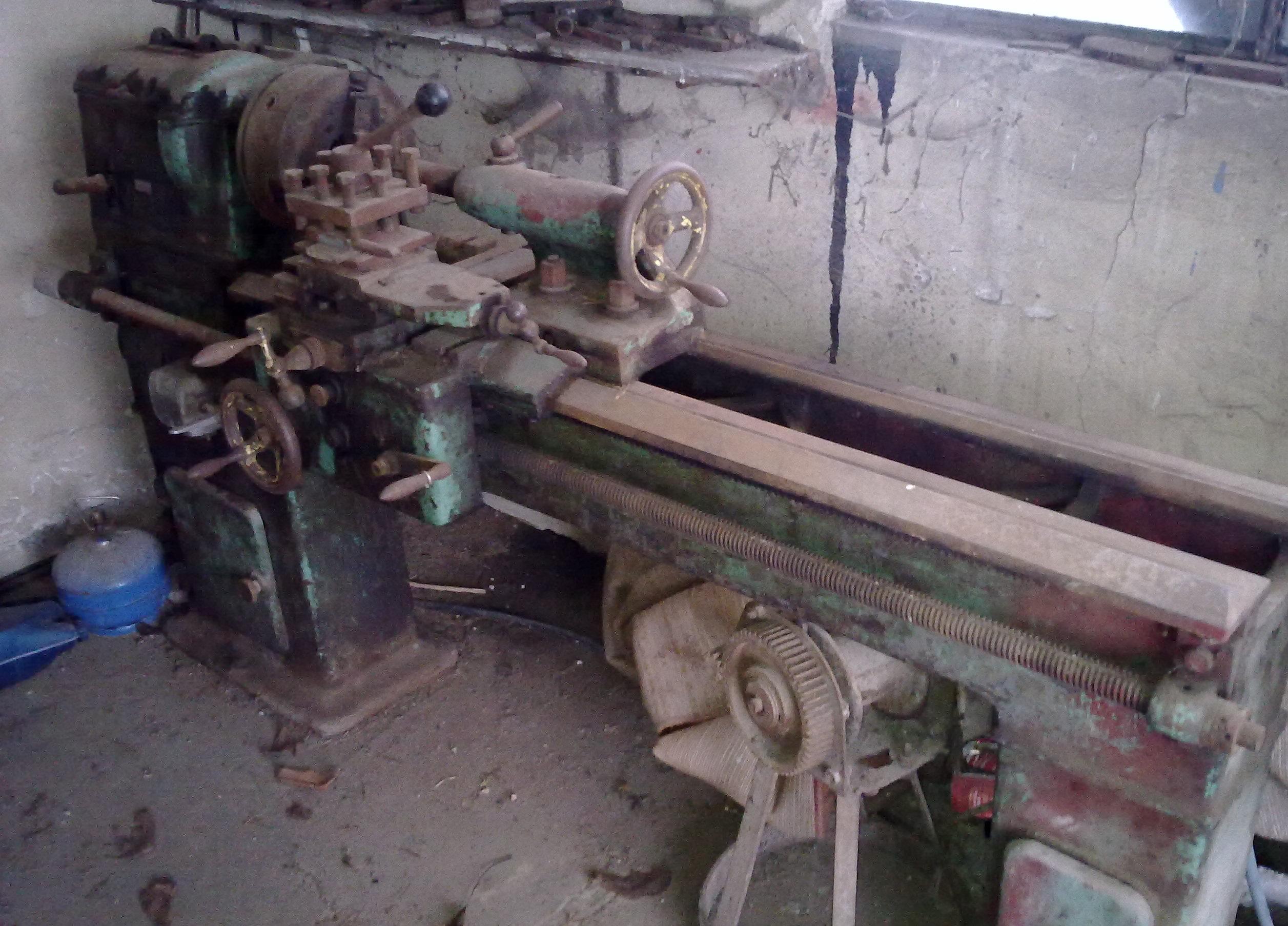

Rozpatruje przeróbkę tego na CNC do drewna.
http://allegro.pl/tokarka-800mm-i2475789880.html
Czy ktoś może orientuje się co to za model tokarki.
Właściciel ma przesłać mi więcej zdjęć ale dopiero wieczorem.
Nie wie czy tam są łożyska czy panewki.
Moje pytanie jeżeli tam są panewki to jaki może być koszt przeróbki na Łożyska(wysokie obroty).

Post napisał: MlKl » 09 lip 2012, 12:27
Pierwsza jest na pewno na panewkach, a druga to straszne padło.

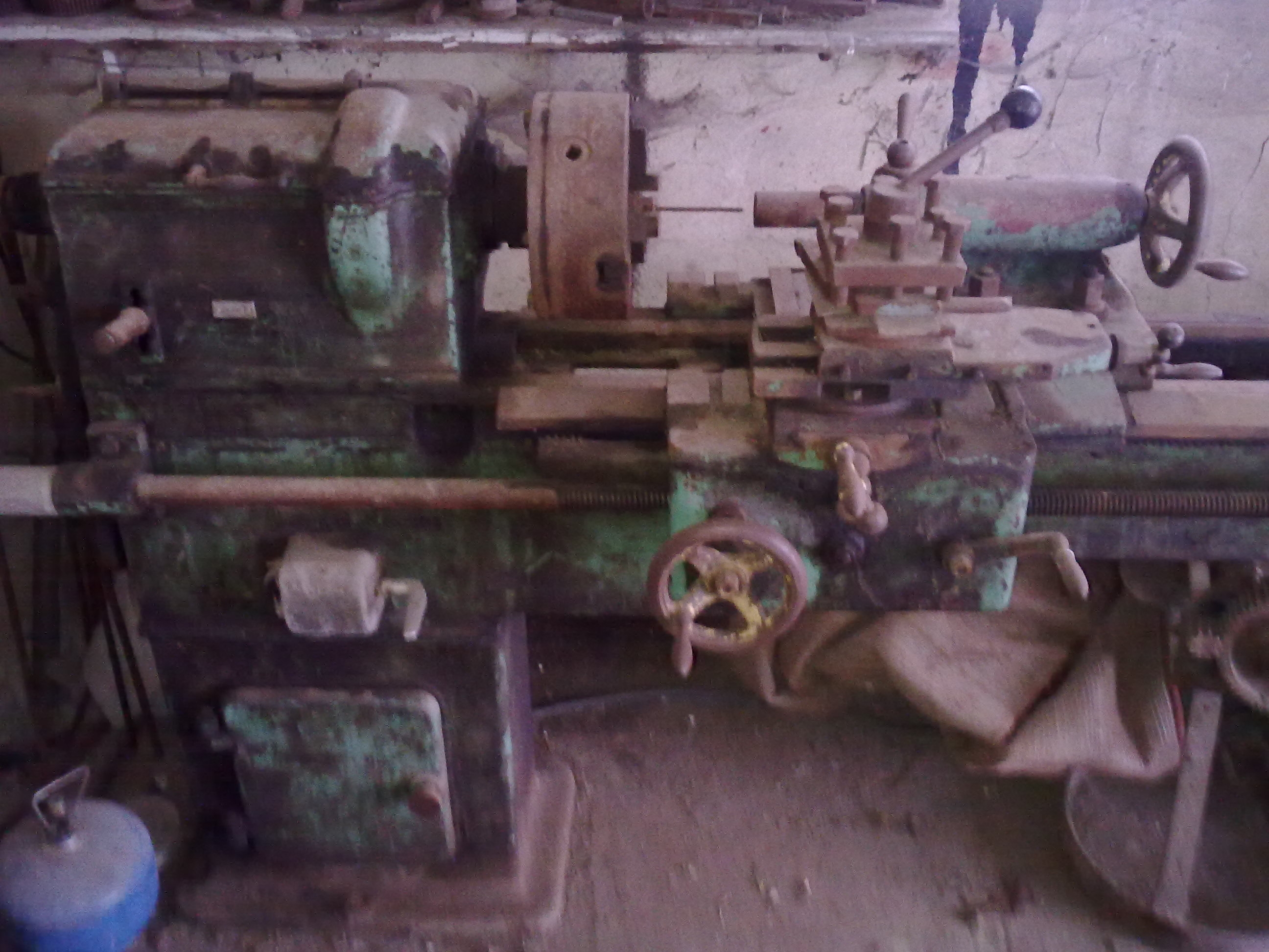

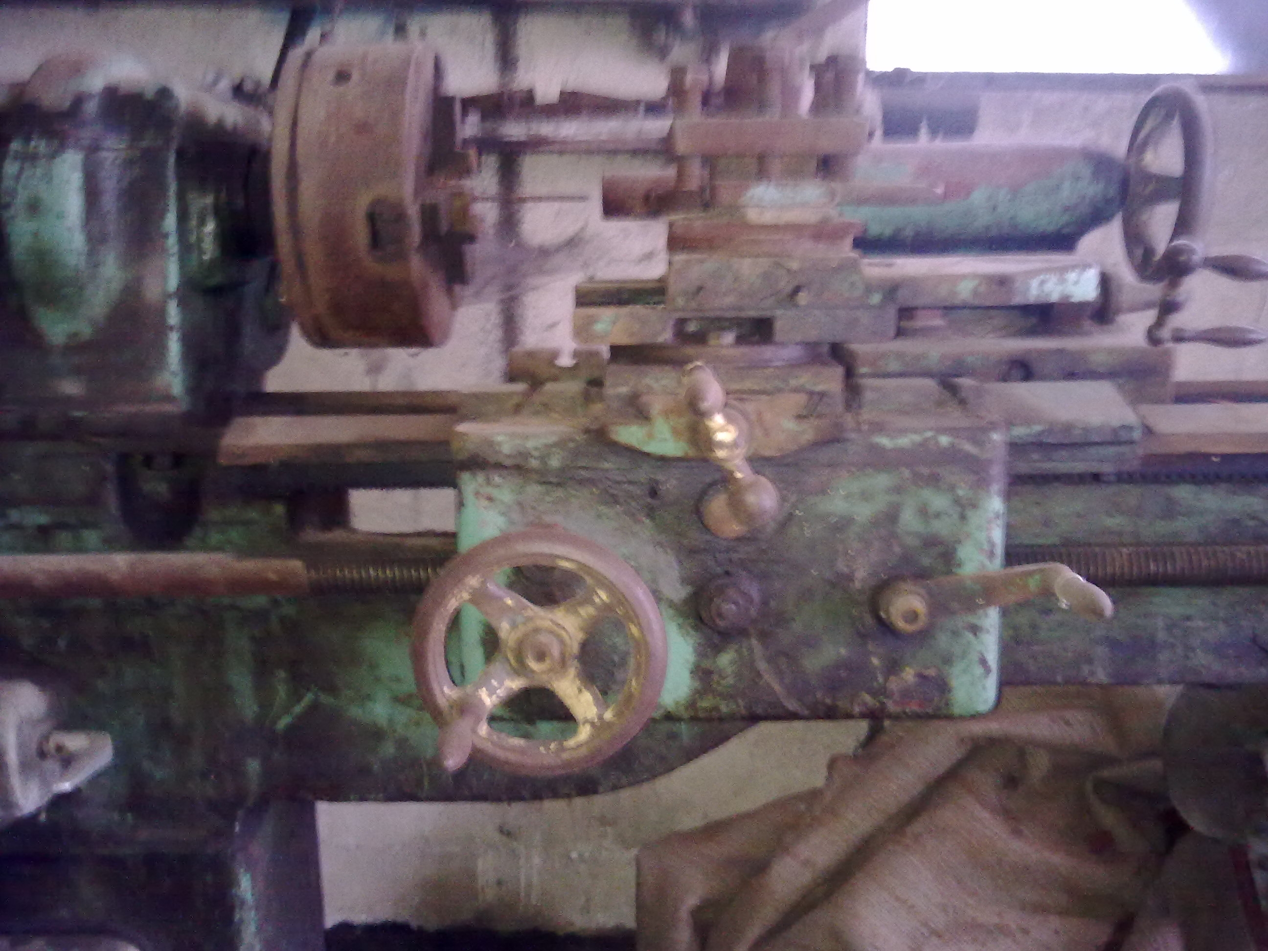

Post napisał: karol75 » 11 lip 2012, 11:40
Obejrzyjcie obecnie aukcje fajną cenę zażądał.
Wysłał mi dodatkowe zdjęcia

Post napisał: MlKl » 11 lip 2012, 12:03
kamar pisze:
MlKl pisze: to straszne padło.
W sam raz na CNC, chyba że po schodach nie wejdzie :)
Ja nie neguję przydatności tej tokarki - gdybym miał pomieszczenie, i potrzebę na maszynę tej wielkości, pewnie coś takiego bym kupił.
Ale zanim to zacznie działać, trzeba w to włożyć kupę pracy i jeszcze przynajmniej dwa razy tyle kasy, co trzeba wyłożyć na zakup.

Post napisał: pukury » 11 lip 2012, 12:15
witam.
pewnie że tak zacznie się wymiana " tego i owego " .
śruby - na kulowe , " sprawa " wrzeciennika , napędy , zasilanie , silnik do wrzeciona ( i pewnie falownik ) .
w sumie zostaje - łoże , suport ( nie cały ) no i pudło z wrzeciennika .
przerobić niewątpliwie się da - ale czy ma to sens ?
na forum są fotki fajnej maszyny cnc do drewna .
czy aby nie lepiej by było taką zrobić od zera ?
podejrzewam że nakład pracy podobny - a nie trzeba iść na kompromisy z tym co już jest .
chyba warto się zastanowić .
