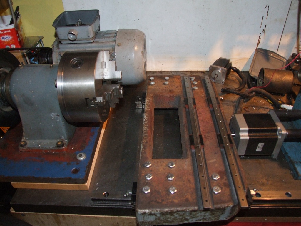

W tym temacie opisuję moje zmagania przy budowie kolejnej, większej tokarynki CNC - dotychczasowa miała uchwyt 125, przelot wrzeciona 25 mm, efektywna długość toczenia ok 300 mm. Silnik 0,75 KW 2800 obrotów.
Nowa będzie miała przelot 36 mm, uchwyt 160, efektywna długość obrabianego elementu - około metra. Podstawa - żeliwna płyta 1500x600x30mm. Posuw wzdłużny - prowadnice i wózki liniowe Rexroth 25 1500 mm
Posuw poprzeczny - jaskółka z poniemieckiej tokarki
Suport zrobię z żeliwnego obciążnika z ciągnika rolniczego.
Ta cienka poprzeczka oczywiście wyleci - na razie jest za co łapać w maszynie.
Konik postawię na drugim takim obciążniku.

@tuxcnc - a wniesiesz mi ją na drugie piętro? To ustrojstwo robię pod swoje potrzeby - i na siebie zarobi. Tak jak zarabia na siebie poprzednia.
Płytę podstawy kupiłem za flaszkę, prowadnice, wózki, obciążniki na suport i podstawę konika na złomie po 1,50 za kilogram. Suport ofrezowałem w barterze - podłutowałem na swojej maszynce trochę kanałków na klin w zębatkach, frezer mi za to zrobił wpusty pod wózki w tym melu. Otwory na śruby powierciłem na swojej maszynie - jeszcze mi cztery zostały, tylko muszę zwalić na chwilę posuw poprzeczny, bo nie sięgam materiałem.

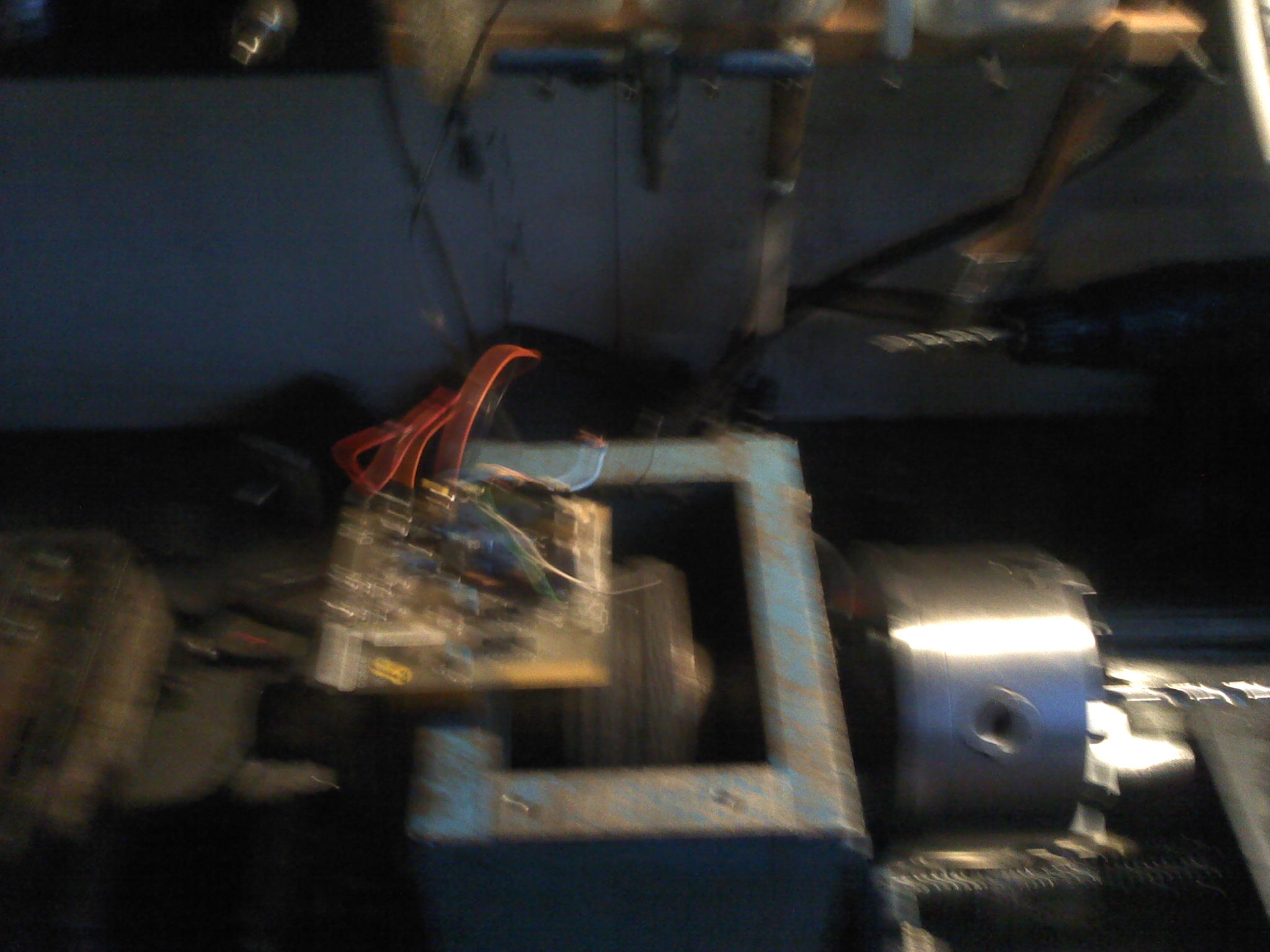

Najtrudniej będzie zrobić sprzężenie obrotów wrzeciona z posuwami jeśli to ma robić coś więcej niż toczyć.
Może jakiś enkoder w tym pomoże?

Toć encoder już działa - na razie prowizorka, ale i tak pójdzie do tej nowej, więc se nie zadaję zbytniego trudu

Ta płyta na podstawę mało sztywna. Zadałem sobie trochę trudu i policzyłem. Ugięcie takiej płyty pod ciężarem włąsnym-bez obciążenia , podpartej na końcach wynosi 0,64mm. To mówi wiele jaka to wiotka tokarka będzie.

Jak mi się trafi na złomie coś ciekawszego na łoże, to jaki problem przekręcić prowadnice? Na tą chwilę bawię się tym, co mam. To co zrobię, będzie na pewno lepsze od tego, co mam w tej chwili. Przypomnę - aktualnie moja tokarynka ma posuw podłużny na dwóch wałkach fo 30 mm długich na 560 mm - od podpory do podpory.
Ja na tym nie będę nigdy robił średnic większych niż przelot wrzeciona. Jedyny długi element, jaki mogę mieć do przetoczenia to lufa wiatrówki. Fi max 20 mm, długość - 600 mm. I tak to muszę jechać małym wiórem, żeby się nie pogieło przy przetaczaniu.
Same prowadnice 25 Rexrotha są niewiele mniej sztywne, niż te moje wałki 30 mm. Przykręcone do płyty 30 mm będą dużo sztywniejsze. A jak mi się będzie płyta uginać, to ją postawię na dwóch tregrach, albo na dużym profilu zamkniętym, i się usztywni.
