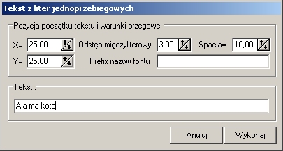

- napisy z liter jednoprzebiegowych robione są teraz za pomocą dialogu. Biorę także pod uwagę spacje. Ich długość jest dowolnie ustalana.

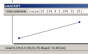

- bardzo łatwo rysuje się teraz "z ręki", przez wpisywanie poleceń języka skryptowego eduSCRIPT.

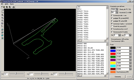

W STEP2CNC:
- przyspieszyłem konwersję (prawie 10x - 200.000 linii kodu konweruje się w 10 sekund! na Celeronie 1.5 GHz),
- program nie "wywala" się teraz na dużych plikach,
- jest pokazywana pozycja kursora na ekranie w mm (przydatne do sprawdzania, czy konwersja nie zmieniła rozmiarów),
- dodałem opcje: wyłączenia numerowania linii, start i krok numerowania, ręczny zoom podglądu (zaznaczamy prostokąt na ekranie), zoom poprzedni, kopiowanie zawartości podglądu do schowka w postaci wektorów (np. do wyedytowania w eduCADzie) i BMP.
- poprzednie nie opisywane opcje: skalowanie PLT w trakcie wczytywania.

Na czym polegają skrypty w EduCadzie ?
Czy można tworzyć własne ?
Czy skrypt może zawierać inne skrypty ?
Piotr Rakowski
Posty: 2173
Post napisał: Piotr Rakowski » 03 mar 2007, 07:33
gizmo5418 pisze:Witam,
Przeglądając Pańską ofertę na stronie www, rozumiem, że kupując program eduCAD za 249 zł, dostaje się również STEP2CNC w zestawie ?? Czy STEP2CNC trzeba dokupić osobno za kolejne 249 zł. Jeżeli jestem w błędzie to proszę mnie poprawić :)
Niestety nie STEP2CNC. W zestawie jest PLT2CNC. STEP2CNC - program do sterowania maszyną trzeba kupić oddzielnie. Chociaż wymyśliłem specjalną cenę na komplet eduCAD+STEP2CNC (449 zł).
gizmo5418 pisze: Jeżeli mógłbym w jakiś sposób pomóc to jestem do dyspozycji. Na codzień pracuje jako programista i ustawiacz maszyn CNC (frezarek) takich jak AUTHOR 500, AUTHOR 600K, RECORD 125 z oprogramowaniem XILOG, oraz frezarko-okleiniarki GENIUS firmy HOMAG.
To super. Czy te maszyny wysterowuje się kodem zbliżonym do G-kodów ISO?
inf-el pisze:Na czym polegają skrypty w EduCadzie ?
Są to w istocie pełne programy do rysowania "kodem". Skrypt jest językiem wysokiego poziomu o składni pascalowej z możliwością tworzenia własnych procedur i funkcji.
inf-el pisze:Czy można tworzyć własne ?
Oczywiście!
inf-el pisze:Czy skrypt może zawierać inne skrypty ?
W sensie wywoływać? - nie, ale może zawierać procedury. Polecam ściągnięcie wersji demo. Wszystko jest w niej opisane.
