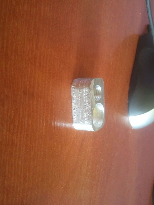

Materiał aluminium bliżej nieznane,element frezowany frezem HSS.Dlaczego powierzchnia po obróbce jest taka chropowata :?:

Przyczyn moze byc kilka.
Zaczynajac od najbardziej prawdopodobnych:
1. frez
2. parametry
3. bicie
4. materiał skrawany
5. brak chlodziwa
6. i starannosci
Jesli obrabiasz aluminium zainwestuj we frez weglikowy typowo do aluminium, sa bez powloki, skrawajac sporadycznie z zalecanymi parametrami wystarczy na kilka mies. a problemów z powierzchnia zadnych.

Post napisał: Leoo » 28 kwie 2012, 18:16
Proszę pokazać maszynę. Zakup drogiego freza może być bezcelowy.

Post napisał: blasterpl » 28 kwie 2012, 22:24
Sprzęt zakupiony od kolegi kond666 link do opisu: https://www.cnc.info.pl/topics60/frezar ... t11107.htm Zmienione wrzeciono na mokrego chińczyka 2,2kw

Post napisał: Darius » 28 kwie 2012, 22:31
Warto dodać kierunek przesuwu freza względem (kierunek posuwu) względem materiału,oraz chłodzenie.

Post napisał: Leoo » 28 kwie 2012, 23:01
Maszyna wygląda solidnie.
Proszę jeszcze sprawdzić luzy. Czujnik mikrometryczny stawiamy na stoliku a jego mackę umieszczamy na nakrętce wrzeciona. Teraz wystarczy spróbować poruszyć rękami wrzeciono i stolik w przeciwnych kierunkach i sprawdzić wskazania. Najlepiej testować w osi podłużnej i poprzecznej stolika. Ewentualny luz pionowy osi Z nie powinien mieć wpływu na jakość powierzchni obrabianej.

Post napisał: kond666 » 29 kwie 2012, 10:30
Jak już jeden z kolegów wspomniał, proponuje frez jednoostrzowy węglikowy typowo do aluminium. Z dolfy taki frez fi6mm kosztuje pi x oko 60zł starcza na bardzo długo, nawet na badziewnym aluminium mało kiedy się zaklei i łatwo go naostrzyć od ręki mając tarczę diamentową. Aluminium często obrabiałem standardowymi frezami do stali z komet-urpol 2 pióra i też szło nieźle z tym że najczęściej frezowane było alu PA6 i taki gatunek zalecam jeżeli elementy mają być gładko pofrezowane- ładnie odchodzi wiór.

Post napisał: Zienek » 29 kwie 2012, 10:36
Stosowanie chłodziwa - nawet napylanego zraszaczem ogrodniczym lub za pomocą butelki po płynie do okien może zwiększyć kulturę rżnięcia :)
Ale tak jak koledzy piszą - materiał wygląda na szarpany, a nie cięty. Dobry frez to podstawa.

Post napisał: Leoo » 29 kwie 2012, 11:08
W kwestii chłodziwa proponuję na początek użyć zwykłego denaturatu. Można podawać strzykawką albo atomizerem.
