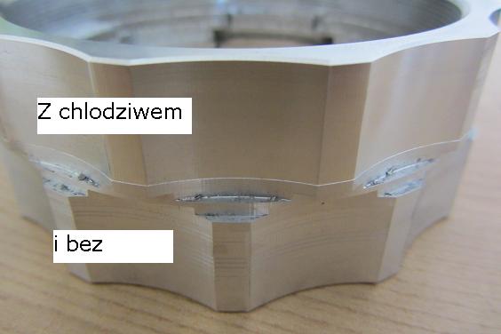

Post napisał: MxM » 31 sie 2012, 09:42
Materiał Aluminium PA6, element - nakretka z gwintem wewn. do fotografi.
Frezowanie współbieżne, frez fi 10mm 2 ostrza, glebokosc 15mm, zbiera naddatek 0,15mm, obroty 15tys. posuw 0,05-0,08(zmiana posuwu w tych granicach nie ma u mnie znaczenia dla oka).
Akurat skonczylo sie chlodziwo z mgly olejowej i zrobilem zdjecie jak wyglada z chodziwem i jak bez:
frezowanie z chlodziwem i bez

#36
Post napisał: yeti1981 » 31 sie 2012, 14:20
Koledzy frez to 8x19-40stopni hss fi8 trzy pióra. W sklepie powiedziano mi że jest to frez do aluminium. Oczywiście chłodzenie w postaci mgły olejowej z denaturatem jako czynnikiem chłodzącym. Ta powierzchnia była frezowana współbieżnie. W załączniku inne zdjecia powierzchni. Chyba, że mam spróbować przeciwbieżnie?

Post napisał: mike217 » 31 sie 2012, 15:10
na czym to jest frezowane, widoczne slady sugerują małą sztywność obrabiarki.
