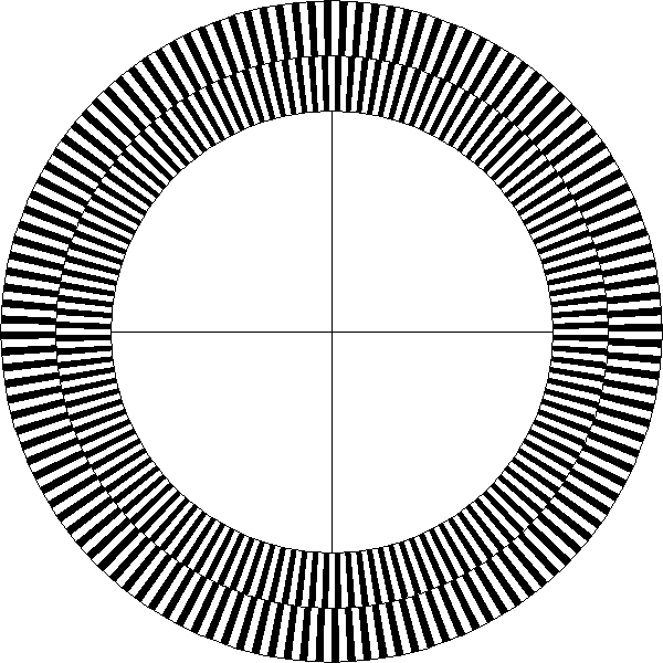

Witam, Uzywam Corel11 i tu pojawily sie trudnosci z podzialem kola na 256 czesci. Z wyliczen wynika ze kat ustawienia lini do srodka okregu ma wynosic 1.40625 stopnia , raczej tego sie nie uzyskuje duza liczba po przecinku. Probowalem przez naniesienie lini srednicy kola i praez kopiuj i obrot o dany kat dzielilem to odkladajac to 128 razy: wynik za kazdym razem zostaje jaks czesc nie odpowiadajaca wymaganemy rozmiarow. i druga sprawa jak dokladnie wypelnic powstajace elementy z dwoch okregow oddalonych od siebie 2mm i dzielonych protymi jak wyzej opisalem. Wypelnienie jest w co drugim powstajacym elemencie tak aby ta tarcza za pomoca transoptorow pokazywala odleglosci jakie pokonala na obrocie elementu obrabianego. Raczej to poczatek moich wzmagan w tym programie

Napisałeś tak nie jasno, że nie wiadomo dokładnie o co Ci chodzi.
Może lepiej napisz jak ma wyglądać końcowy rezultat, to będzie łatwiej o odpowiedź, a jeszcze lepiej daj jakiś rysunek (nawet w mapie bitowej) co chcesz uzyskać.
Ja pracuję na Corelu 14, więc nie wiem czy moja odpowiedź będzie adekwatna, ale raczej tak.
Z tego co zdołałem zrozumieć, to możesz to wykonać np. tak:
Wyłączasz siatkę.
Włączasz --> Przyciąganie do obiektów
Rysujesz koło o rozmiarze np. 100mm
Rysujesz drugie koło o rozmiarze 96mm
Rysujesz wielokąt o liczbie boków 256
Rysujesz linię prostą
Umieszczasz prostą w centrum wielokąta.
Przechodzisz do menu /Narzędzia --> Opcje -->Obszar roboczy --> przyciąganie do obiektów i odznaczasz wszystko oprócz pozycji Węzeł.
Dajesz OK i wracamy do edycji.
Teraz klikasz lewym na prostej w centrum wielokąta i klawiszem [+] kopiujesz obiekt.
Klikasz na obiekt lewym raz, a po chwili drugi raz, tak żeby obiekt można było obracać.
Teraz łapiesz obiekt (linię) za węzeł i przyciągasz (obracasz) do najbliższego węzła na wielokącie.
Masz już dwa obiekty (linie proste).
Teraz kolejno zaznaczasz te dwa obiekty (linie proste) i klawiszem [+] kopiujesz po czym wykonujesz w.w procedurę z obrotem, ale przyciągasz już do kolejnych węzłów w wielokącie.
Teraz kopiujesz w/w sposobem już 4linie, następnie 8, 16, 32, 64 i tak aż wszystkie linie będą się stykały ze wszystkimi węzłami na wielokącie.

Teraz wybierasz narzędzie "Inteligentne wypełnienie" i kolejno klikasz wewnątrz tych pól (co drugie) które powstały pomiędzy dwoma kołami.
To wszystko.

Tak w Corelu jak i w cadach można pisać programy. Ogólnie rzecz ujmując. W przypadku AutoCada byłby to Lisp.
Albo będąc ogarniętym lenistwem, znaleźć WheelEncoderGenerator i w dwie minuty wyprodukować to co poniżej. No chyba, że chodzi o sztukę dla sztuki.

@Yogi_
Fajna zabawka z tego /WheelEncoderGenerator/, ale ma jedną zasadniczą wadę, a mianowicie eksport tylko do .PNG, a to jak wiadomo bitmapa, więc do zastosowań CNC nadaje się średnio, żeby nie powiedzieć w ogóle.
No, od biedy można sobie z tym poradzić drukując to przy pomocy wirtualnej drukarki PDF.
Wtedy "drukuje" wektory.
Takiego PDF-a otwieramy w Corelu (importujemy jako krzywe) i mamy wektory, ale wtedy wygląda to tak jak w załączniku.
Czyli i tak trzeba to "obrobić" w Corelu lub w CAD-zie, ale to i tak znacznie łatwiejsze niż rysowanie "ręcznie" od podstaw przy pomocy w/w programów.
Napisałem, że w/w metoda nadaje sie "od biedy" , a to dlatego, że wirtualna drukarka PDF, sama sobie interpretuje jak ma to być "drukowane" , więc mogą być niedokładności.
Mimo wszystko wygląda to zachęcająco.
