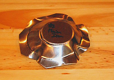

Chciałbym wytłoczyć sobie paręnaście takich elementów do zlewu
pytanie czy wystarczy mi do tego matryca wykonana przez tokarza w stali i zwykła prasa hydrauliczna - samochodowa ?
blacha 1-1,5mm
oczywiście bez otworów bo otwory wiertarką się zrobi :)
Poprzedzając pytanie = chce to zrobić sam, nie interesują mnie kupne :)

wystarczy, to maly element i prztloczenie tez jest male.
Musisz miec natomiast krazki z blachy wyciete wczesniej.
Kazde parametry sa idealne, czasami tylko narzedzia sa malo wytrzymale :-)

wystarczy,ale blacha max. 0.7 lepiej 0.6 i górne wywinięcie musi być dużo mniejsze,bo przy tak małym nacisku zafaluje Ci...

krążki będzie trzeba dopasować metodą prób i błędów, bo jakiś nadmiar musi być chyba
do kogo uderzyć po takie krążki? ślusarz ?
blacha raczej 1mm, jeszcze pytanie, jak widzicie w tej kwestii aluminium ? da radę tak alu sprasować?

Na szybko mozna w przyblizeniu przeliczyc srednice krazka mierzac wszystkie dlugosci.
Do krążków potrzebny Ci wykrojnik, ale jesli poszukasz po zakladach z prasami, to moze cos dopasujesz co jest zrobione.

Założenie:
Robisz sam przy minimalnych kosztach.
Nie dopasuj ani nie szukaj krążków.
Przygotuj kwadrat z blachy ( z naddatkiem około 30 mm na stronę).
Wytocz matrycę i stempel z luzem wgłąb materiału ( wymiary z detalu).
Poszukaj mocnej gumy ( czarna,uretan itp).
W gumie wykonaj otwór o średnicy stempla.
Zewnętrzna średnica gumy (tak jak okrąg wpisany w Twój kwadrat)-nie musi być okrągła,można tylko rogi obciąć.
Możesz jeszcze umieścić krążek z gumy w dnie matrycy aby dno było laskie).
Dobierz na wysokości gumy,aby ich ugięcie było większe od głębokości detalu.
Naddatek ( kwadrat) obetnij na tokarce.
