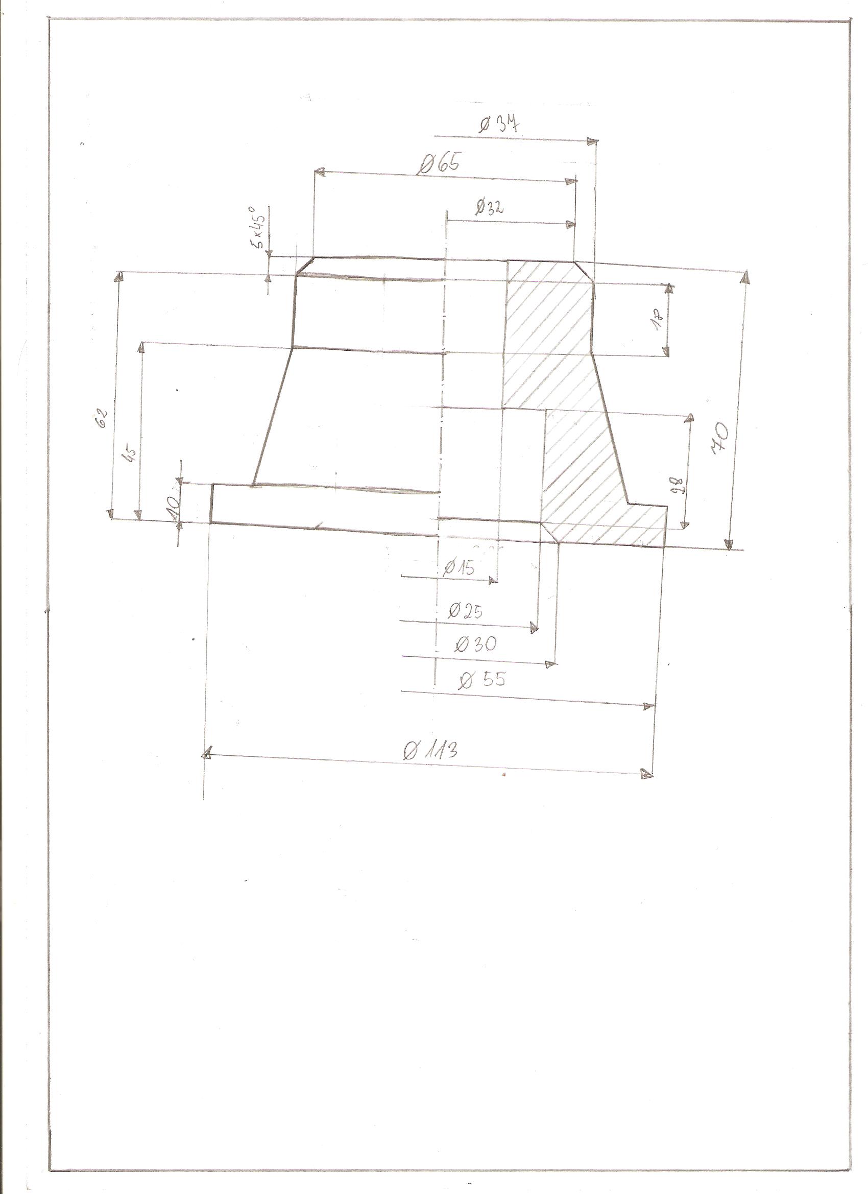

Jak zwymiarowac półwidok półprzekrój
Post napisał: rambotwow » 17 sty 2012, 11:50
jak to zwymiarować proszę o pomocObrazek

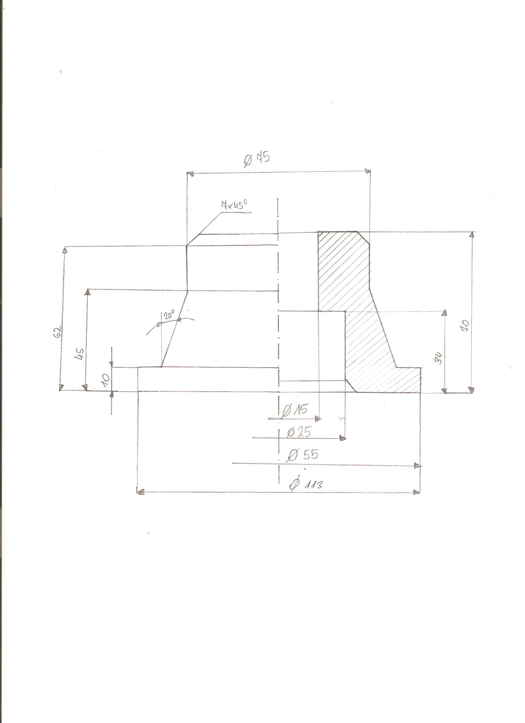

proszę sprawdzic i poprawic błędy
Post napisał: rambotwow » 17 sty 2012, 13:40
proszę poprawić błędy jak ktoś może Obrazek

Wymiary fi66 i fi30 niepotrzebne, zwymiaruj dolna fazkę, pogłębienia otworów wymiaruje się inaczej, zwymiaruj stożek

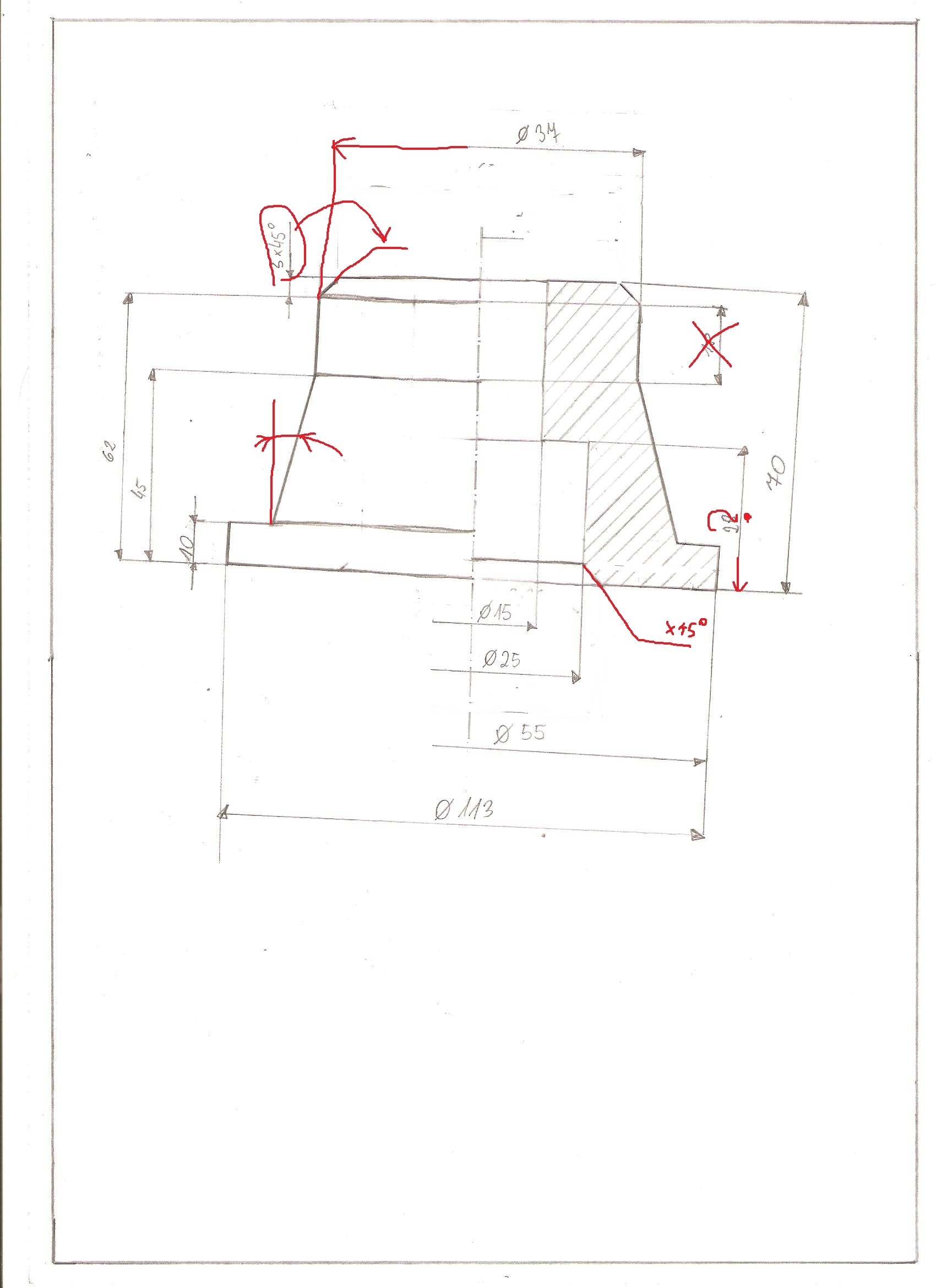

CZy teraz dobrze nasiosłem poprawki proszę zobaczyć
Post napisał: rambotwow » 18 sty 2012, 10:44
Proszę sprawdzić czy teraz wymiarowanie jest dobrze zrobioneObrazek

1. Zwymiaruj fazę 7x45 zgodnie z zasadami.
2. 70-7 (faza górna) = 63 więc skąd wziałeś 62? Ciekawe jak ten wymiar zmierzyłbys na wykonanym detalu. Jeśli podasz wymiar fazy ten wymiar (62) stanie się nieptrzeby (zamniesz łańcuch wymiarowy)
3. Dolna faza niezwymiarowana.
4. Pochylenie odnieś do osi symetrii.
