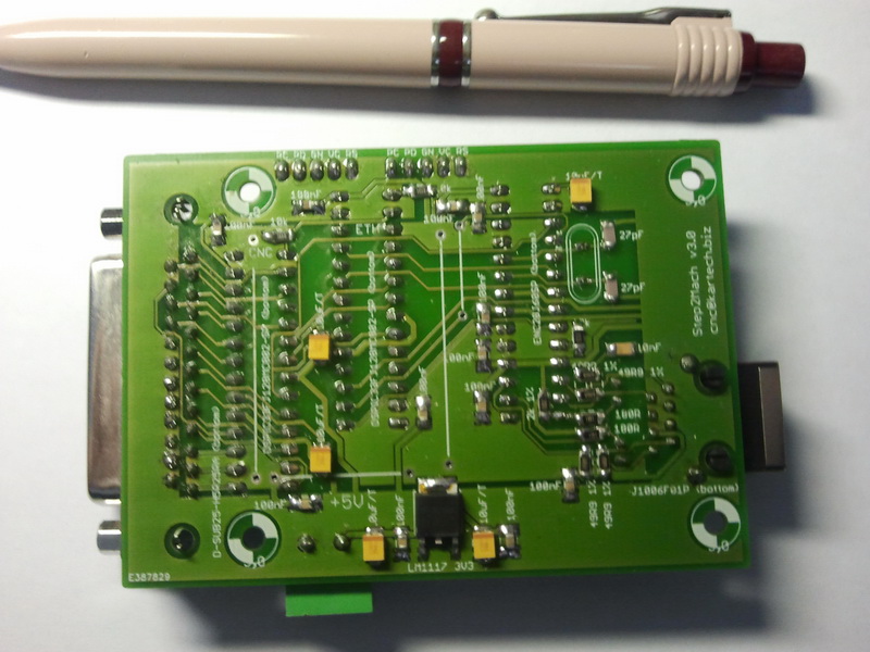

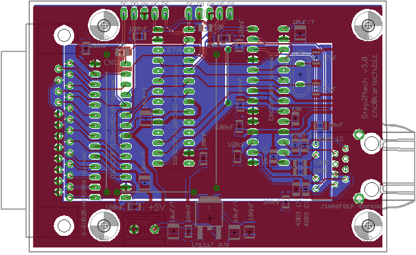

Zapraszam do beta testów mojego kontrolera dla Mach'a :-)
Założenia projektu:
- emuluje port LPT używając ethernetu
- częstotliwość pracy - 100kHz
- obsługiwanie 4 osi
- minimalny koszt, możliwość samodzielnej budowy ( wersja DIY )

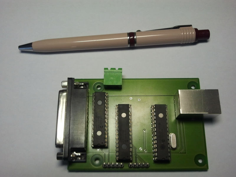

- przy wykonaniu płytki PCB dwuwarstwowej - wersja full
- przy wykonaniu płytki PCB jednowarstwowej - wymaga zaprogramowania procesorów w zewnętrznym programatorze, brak obsługi diód w gniazdku ethernetowym RJ45
- większość elementów przewlekanych, jeżeli SMD - to tylko duże
Aby uprzedzić pytania - nie jest to open source ( miał być, ale na forum Macha nikt się nie włączył i wszystko zrobiłem sam). Mam zamiar docelowo sprzedawać licencję na firmware, aktualna wersja beta będzie dostępna za darmo :-)
Poszukuję kilku osób które w zamian za dostarczenie elementów pobawiły by się kontrolerem - obecna wersja nie ma jeszcze jakości produkcyjnej i wymaga wielu testów.
Poszukuję osób które:
- Używają Macha wraz ze swoją frezarką
- Potrafią polutować taki układ ( nie będę dostarczał zmontowanych - tylko elementy, jest to część moich testów )
- Mają dostęp ( choćby awaryjny) do programatora Microchip'a ( procesory dostarczę wstępnie zmontowane, ale na wypadek problemów w bootloaderze może być konieczna zmiana oprogramowania z poziomy programatora)
- Jeden zestaw zawierać będzie tylko elementy ( dla kogoś kto zechce powalczyć z płytką PCB)
Obecne ograniczenia oprogramowania:
- nie wspiera "axis slaveing"
- nie wspiera gwintowania na tokarce
Koszt elementów to około 160 zł brutto ( TME kupowane po jednej sztuce, najdroższe elementy Microchip potrafi wysłać jako próbki) + płytka PCB. W wersji finalnej dojdzie do tego jeszcze koszt licencji ( tu muszę jeszcze pomyśleć).

jarekk pisze:Koszt elementów to około 160 zł brutto ( TME kupowane po jednej sztuce, najdroższe elementy Microchip potrafi wysłać jako próbki) + płytka PCB. W wersji finalnej dojdzie do tego jeszcze koszt licencji ( tu muszę jeszcze pomyśleć).
Zbliżasz się niebezpiecznie do ceny płyty Intel Atom.
Pomysł byłby fajny, ale za połowę tej kasy.

Projekt nie jest optymalny - zarówno cenowo jak i technologicznie. W normalnych warunkach byłby to mój ulubiony ARM Cortex ( LPC1769 / 120MHz) plus PHY, ewentualnie PIC18F66J60 jako konwerter Ethernet/serial. Priorytetem był prostota samodzielnego montażu, bo docelowo chcę sprzedawać tylko oprogramowanie - wtedy rynkiem jest cały świat ( głównie USA)
Wiem. Ale nikt kto na poważnie myśli o EMC2 nie będzie zainteresowany tym produktem, więc niewiele tracę.
Co do samych testów - bo i o to mnie pytano.
Urządzenie jest kontrolowane przez plugin'a którego napisałem. Niestety SDK Macha jest napisane koszmarnie - nie ma praktycznie żadnej dokumentacji a użytkownik dostaje dostęp do setek nieudokumentowanych bebechów Macha ( z których tylko pojedyncze są potrzebne). Poza tym Mach zakłada że zewnętrzny kontroler większość operacji będzie robił sam ( takich jak bazowanie, ruchy ręczne ) - jedyne co dostarcza to dane o trajektorii w ruchach automatycznych. Dlatego plugin zawiera mój własny kontroler trajektorii oraz algorytmy bazowania maszyny. I właśnie tu mogę spodziewać się problemów - bo Macha można skonfigurować na wiele sposobów i nie jestem pewny czy wszysto udało mi się przewidzieć.
skoczek pisze:Aktualnie mam wrażenie że trochę ciasno się robi z tego typu rozwiązaniami bo wiele osób pracuje nad podobnymi urządzeniami.
To jest produkt który powstał przy okazji innych - jego części funkcjonują w urządzeniach które na siebie już zarobiły.
