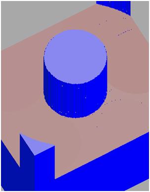

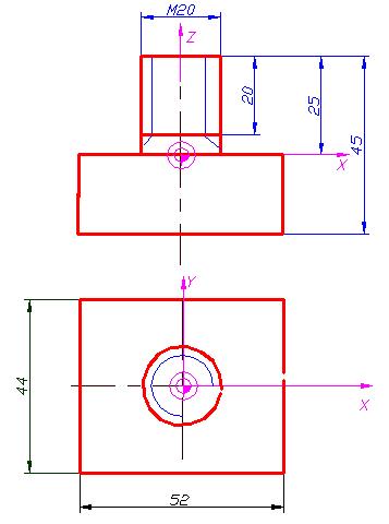

Czy moglibyście sprawdzić i poprawić mi cykle do frezowania czopa okrągłego 215 i do frezowania gwintu zewnętrznego (czy tutaj w tablicy narzędzi należy wpisać tylko średnicę narzędzia i skok gwintu?). Jak widać na rysunku cykl 215 jest wykonywany częściowo a cykl 267 w ogóle nie jest wykonywany.

- rys6.JPG (10.57 KiB) Przejrzano 2943 razy
- rys6_1.JPG (18.9 KiB) Przejrzano 1844 razy

Cykl gwintowania jest wykonywany natomiast cykl 215 nie jest wykonywany,dlaczego?
Głebokość 0 ? niema takiej głębokości może być -0.01,-0.001 lub więcej ale NIE 0. Jak poprawisz głębokość i zmienisz współrzędną pow. z -25 na 0 to zadziała. Co do cyklu 267,nie używałem go.W tabeli narz.podajesz tylko średnice narzędzia no i oczywiście długość a skok gwintu określasz w cyklu.

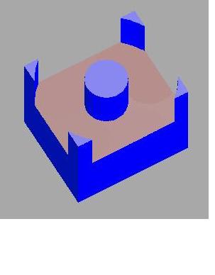

Barcel i Meco poprawiłem program jak poniżej, jednak nadal w symulacji mam ten sam efekt:( Nie widzę np. frezowania gwintu i są pozostałości na rogach kostki. Może pokazalibyście zrzuty z symulacji jak u Was ona wygląda?

- frez_gwint.JPG (9.36 KiB) Przejrzano 2909 razy

Poszerz zakres pracy freza w prostokącie o wymiarach 44mm/52mm o wartość jego promienia , to usuniesz nieobrobione naroża.martinprz pisze:... Jak widać na rysunku cykl 215 jest wykonywany częściowo a cykl 267 w ogóle nie jest wykonywany.
.... nad gwintem pracuję jeszcze .

WZÓR

Swoją pomoc podpieram Cam-em .... i myślę , że nic się nie stanie jak pomogę Tobie w ten sposób rozwiązać problem.martinprz pisze:Witam,
Czy moglibyście sprawdzić i poprawić mi cykle do frezowania czopa okrągłego 215 i do frezowania gwintu zewnętrznego...
Gwintowanie (jak widać , na symulacji wyszło) , ale wygenerowany program wygląda mi jakoś podejrzanie .
Sprawdź programy u siebie i daj znać , czy zrobiłem to dobrze.
Program na frezowanie czopa post wyżej.
P.S.
program na gwintowanie w załączniku (ma 10 przejść zgrubnych - dlatego z lekka jest obszerny).

WitamMECO pisze:... A te rogi to daj większe narzędzie...
Większe narzędzie nic nie da , gdyż frez programujesz do ostrza narzędzia , które ściśle przylega do zewnętrznego jak i wewnętrznego konturu wybrania.
W tym przypadku jego średnica nie może być większa niż ø12.0 ... patrz rysunek.
Wejście freza
i jego wyjście po cyklu frezowania wybrania / czopa okrągłego.
Jak już wcześniej wspomniałem frezowanie wybrania / czopa okrągłego ograniczają zewnętrzne jak i wewnętrzne kontury wybrania , co powoduje , że frez zagłębia się w pełnym materiale.
Przy takim sposobie obróbki zaleca się poprzedzić operację frezowania wybrania / czopa okrągłego wstępnym wierceniem w miejscu zagłębiania się freza , o którym nikt (jak widać ) do tej pory nie wspomniał.
MECO - wcale nie mówię ,że nie masz racji ....
Tę symulację wykonałem w programie CAD/CAM wykorzystując inną metodę obróbki , gdzie wstępne wiercenie otworu jest zbędne .... średnica freza wynosi ø20.0
Wejście freza (poza granicą zewnętrzną konturu wybrania)
i jego wyjście po operacji frezowania.
kolor czerwony - G00
kolor zielony - G01
kolor biały - kontury wybrania
Pozdr
Mariusz.
