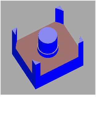

MECO pisze:... A te rogi to daj większe narzędzie albo to co napisał WZÓR.
Moje symulacje wykonałem w programie CAD/CAM wykorzystując zewnętrzne jak i wewnętrzne kontury wybrania , ale traktujmy tę metodę jako alternatywę wynikającą z możliwości oprogramowania CAD/CAM , z której kolega martinprz (w przypadku braku w/w oprogramowania) nie może skorzystać.
W cyklu G215 nie ma zewnętrznego konturu , więc moja odpowiedź do w/w cyklu jest błędna. :oops:
Kolega martinprz prosi o pomoc ściśle z określonym cyklem ...dlatego musimy trzymać się tej zasady.
Przeglądając cykl G215
sądzę , że podanie większej wartości w Q222 (średnica półwyrobu) załatwi temat.
Pozdr
Mariusz.

Witam. Nie chodziło mi oto że Twój przykład jest zły, to nie oto chodzi przecież, tylko ja wychodzę z założenia poco mam mordować freza 12 jak mogę to zrobić np.głowiczką fi 32 bo taką posiadam ale jak słusznie zauważyłeś nie odbiegajmy od tematu. Kolega martinprz pisze , że cykl gwintowania nie jest wykonywany,troszkę współrzędne powierzchni pomieszał ale kolega ciekawy wyprostował już. Martinprz a co do tych resztek na rogach dałem większe narzędzie i tak wyszłoObrazek a to narzędzie które widać to wykonuje gwint.
Q222-nie załatwi tematu ,ponieważ to wydłuży tylko sam wjazd w materiał,resztki i tak zostaną(to tak na marginesie).
Pozdrawiam.

MECO pisze:Witam. Nie chodziło mi oto że Twój przykład jest zły, to nie oto chodzi przecież, tylko ja wychodzę z założenia poco mam mordować freza 12 jak mogę to zrobić np.głowiczką fi 32 bo taką posiadam ale jak słusznie zauważyłeś nie odbiegajmy od tematu....
... wszystko się zgadza , ale co zrobisz jak podstawa tego czopa będzie o wiele większa i narzędzie o średnicy ø32.0 nie ,,ogarnie '' jej naroża? (patrz; rysunek kolor zielony).

Post napisał: MECO » 12 wrz 2011, 18:07
WZÓR-najprościej będzie zastosować dwa cykle 215 , w pierwszym opisać większą średnicę czopa tak aby usunąć naroża a drugi raz średnica czopa taką jaka powinna być. Jest jeszcze jeden sposób , wykorzystanie cykli SL lub z CAM-a , jak kto woli.
Sławek.

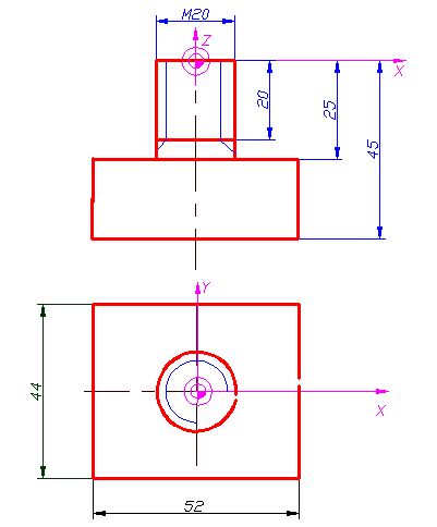

martinprz
Posty: 32
Rejestracja: 08 wrz 2010, 10:46
Lokalizacja: Stalowa Wola
Post napisał: martinprz » 12 wrz 2011, 18:17
Meco i Wzór:) przesunąłem punkt zerowy przedmiotu obrabianego jak widać na rysunku poniżej, zmieniłem blok forma i niektóre parametry w cyklu 267. Jak widać gwint jest frezowany ale w tym symulatorze gwint jest przedstawiany jako pusta przestrzeń. Natomiast jeśli chodzi o rogi to zmiana średnicy frezu nic mi nie daje o dziwo (tak samo zwiększenie parametru Q222 z 50 do 80), ponieważ nadal zostają te same rogi.
I na zakończenie chciałem zapytać się jakie wartości powinny przyjmować parametry Q358 i Q359 przy frezowaniu gwintu zewnętrznego i wewnętrznego?
ę
Rysunek i program zamieściłem w plikach poniżej.

Post napisał: MECO » 12 wrz 2011, 18:49
Narzędzie o średnicy 25 powinno już usunąć całość,może źle opisane jest w tabeli narzędzi (promień). Parametr Q222 jeśli go zwiększasz to tylko wydłuża się wjazd w materiał.A jeżeli chodzi o parametry Q358 i Q359 to ja osobiście wpisywałem zero, nie wykonywałem żadnych podcięć. Gwinty nieprzelotowe posiadają na dnie kanałki (uwolnienia) i te Q do tego służy.Jak dotychczas to gwintowałem tylko przelotowe otwory więc ów parametr był 0. A jeśli chodzi o część graficzną gwintu to niestety na maszynach też go nie zobaczysz (przynajmniej z HH).

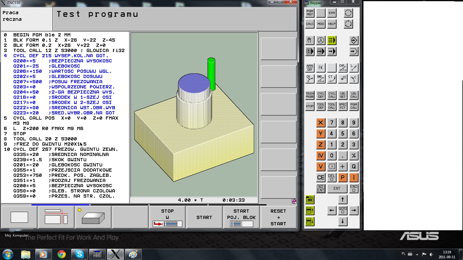

Post napisał: martinprz » 12 wrz 2011, 20:59
Meco dzięki za pomoc, teraz już cykl do frezowania kieszeni okrągłej działa dobrze:). Zmieniłem na frez walcowo-czołowy fi 26 i jest ok:). Na dole widać zrzuty:)
Mam jeszcze małą prośbę Meco, czy mógłbyś mi jeszcze sprawdzić czy prawidłowo napisałem program w kodach ISO w Heidenhain530? Symulacja jest wykonywana prawidłowo ale nie wiem czy składnię napisałem prawidłowo w programie.
