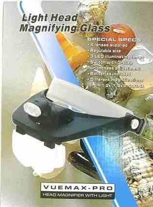

Do powiększania sobie widoku mam takie:
Cena ok 50-100 zł, soczewki poliwęglanowe 1.2x, 1.8x, 2.5x, 3.5x, można założyć 2 na raz i odchylać wewnętrzną do siebie albo zewnętrzną od siebie, najczęściej mam założone 1.2 i 1.8 albo 1.8 i 2.5, co pozwala kombinować powiększenia. Bardzo pomaga przy rzeźbieniu detali. Oczywiście te lampki w okularach to kpina a nie oświetlenie robocze.
Kształt ostrza porównuję do fabrycznego wiertła, na szczęście mam z każdego rozmiaru jeszcze nie ruszane. Poniżej 3mm też bez lupy nie podchodzę do ostrzenia.
