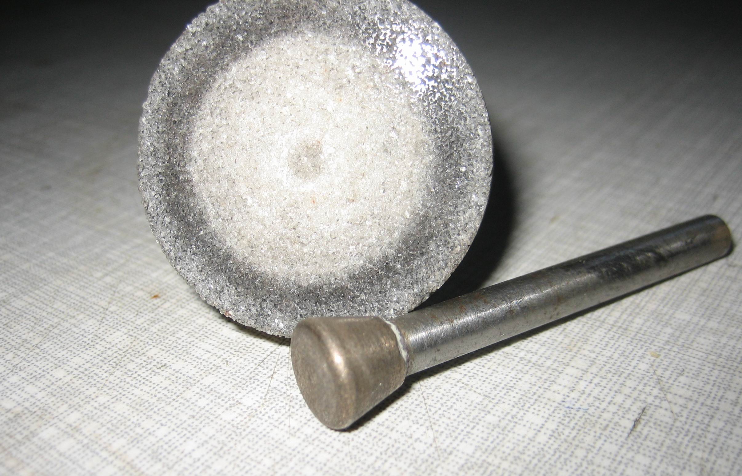

1Nie znam parametrów ,ale ,tak na oko ze zdjęcia,za duża prędkość skrawania jest przyczyną przypalania.Obroty przynajmniej o połowę w dół. Jak nie ma regulacji ,to wstawić diodę szeregowo ,w przewód.
2 ściernica jest mała , więc mała ilość ziaren pracuje i szybko się tępią( trudno obrabialny materiał) po stępieniu powoduje wzrost temperatury.
3 Ściernicę po obciągnięciu diamentem trzeba przekoksowac i podciąć do środka,aby pracowała wąską krawędzią. Ściernicę trzeba często zaprawiać ,bo tępi się szybko
4 zbyt duża głębokość skrawania ,powoduje zatykanie porów w ściernicy i obklejanie jej metalem.
5 jeśli zmiana ściernicy ,to na borazonową ,a nie diamentową. Diamentowe są do węglików .Tarcz borazonowych się nie chłodzi popularnymi emulsjami wodnymi( specjalne rodzaje emulsji do tego celu),tylko olejami obróbczymi. Amatorsko najlepiej na sucho. Ściernica miękka H ,lub średnia M.
6 twardość spoiwa tez ma istotne znaczenie ,ale nic nie wiemy o parametrach zastosowanej ściernicy. Proponowałbym twardość K,L ,M. Wszystko wyżej może by za twarde,do Hss .
7 obciągacz nie ma tu nic do rzeczy- inny diamentowy nie pomoże chyba ,ze krążkowy ( rolkowy) ,ale trudno nim wykruszać tak małe ściernice.

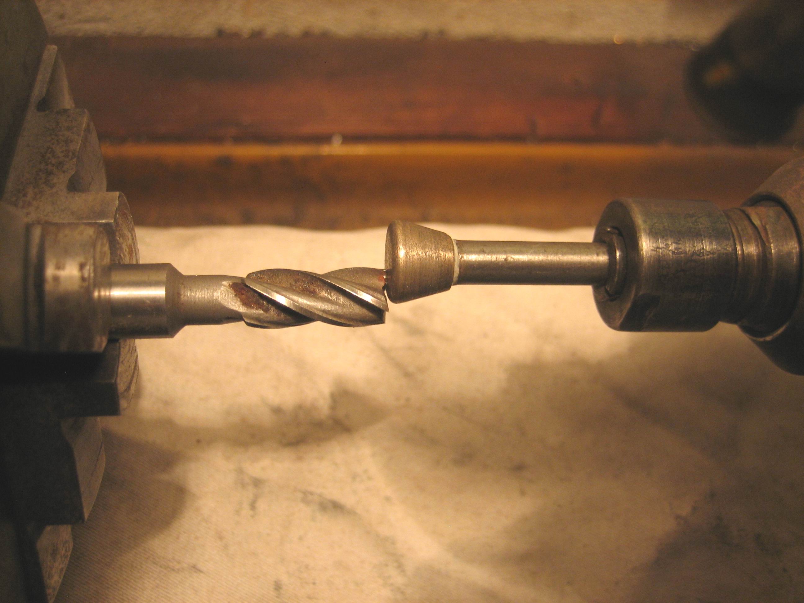

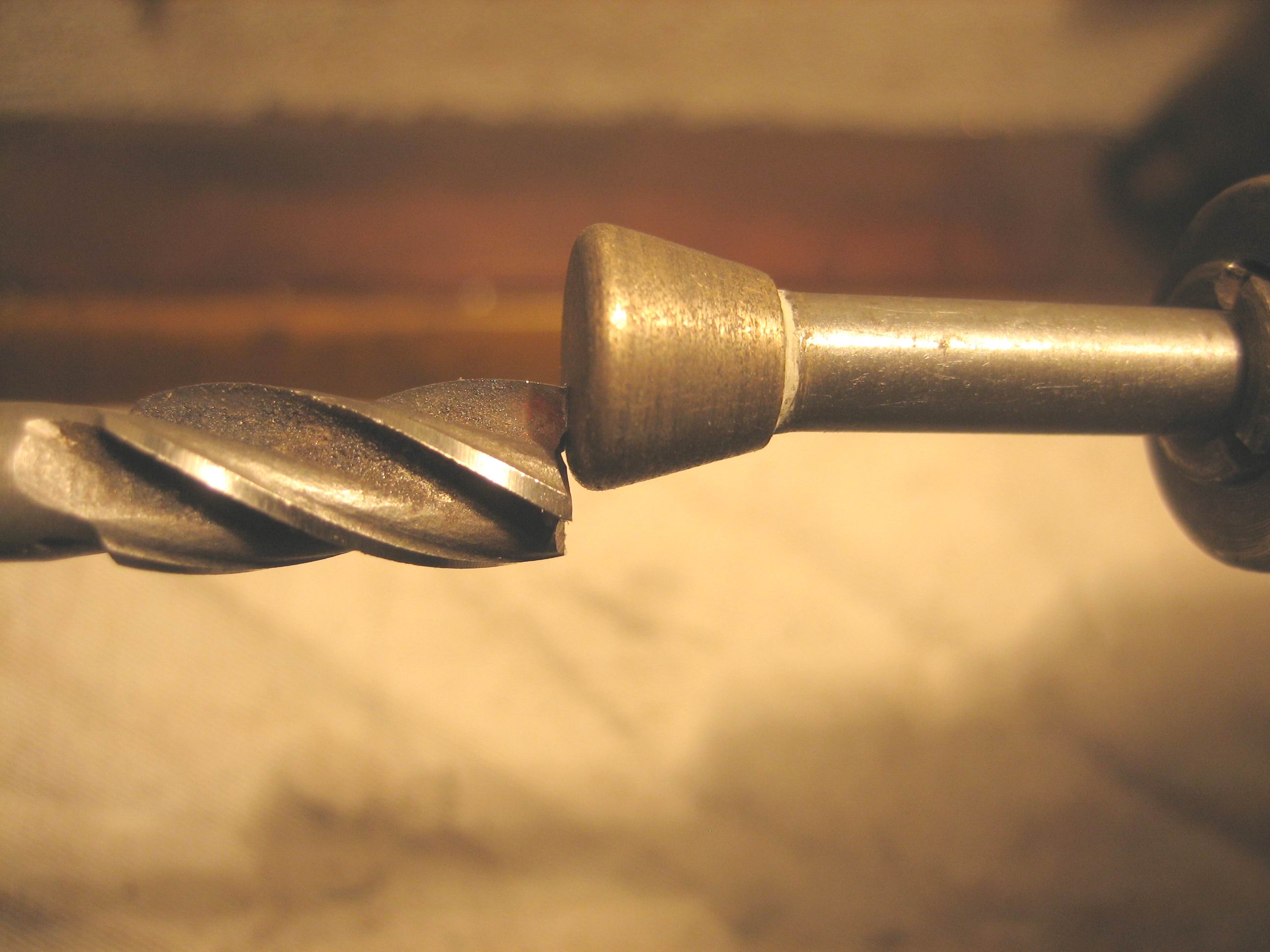

Trochę powalczyłem z ostrzeniem frezów palcowych na TSA-16 :
Poniżej frez fi 8 cztero-piórowy i ścierniczka borazonowa fi 11 ( miałem w swoich rupciach ale dzieki forum wiem jak się ona zowie ) ,szlifowanie na sucho .Obrazek Obrazek

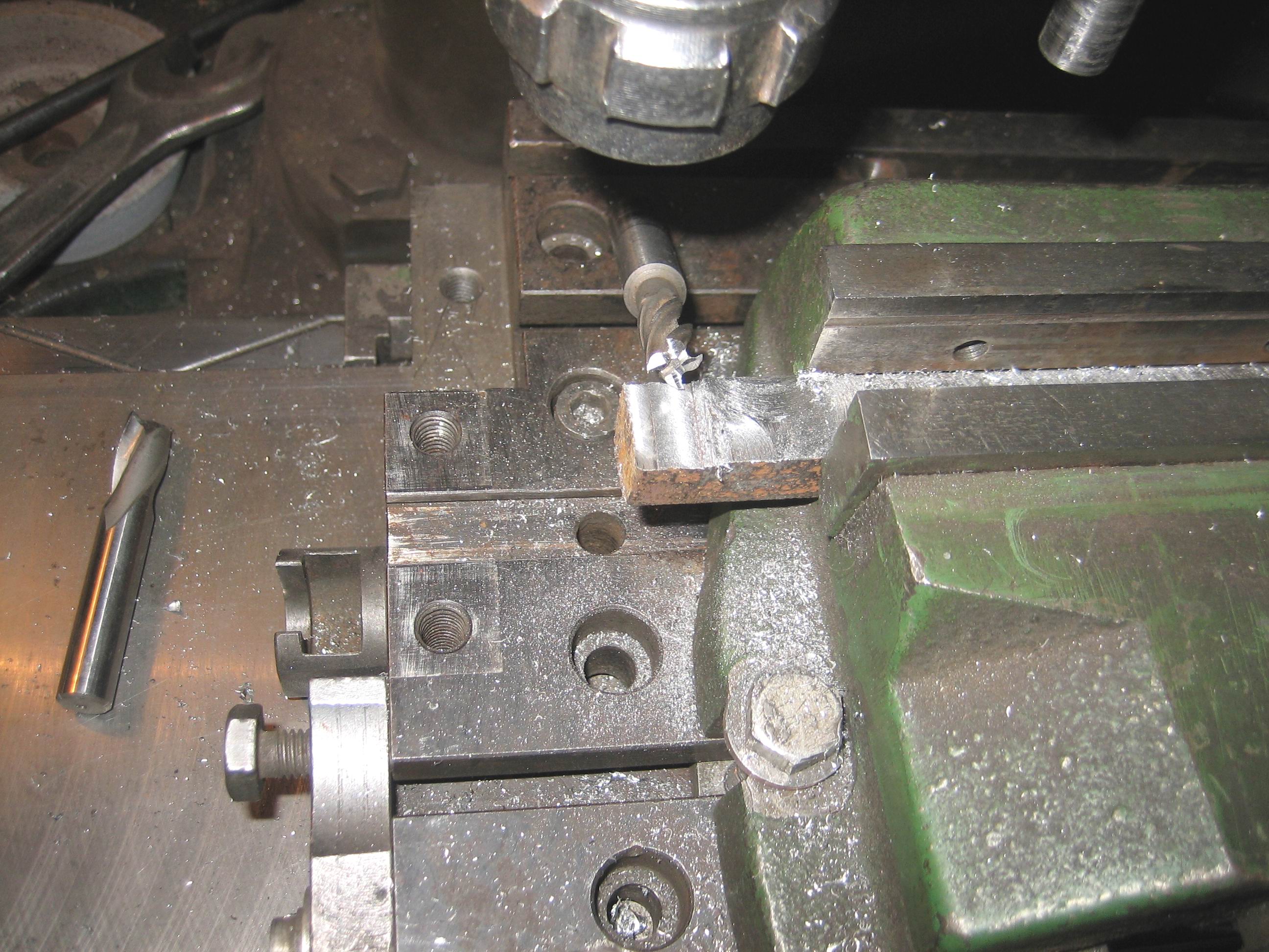

Po ostrzeniu , próba frezowania .
Sciernica borazonowa fi 11 mm i ceramiczna fi 38 mm , muszę jeszcze znależć sposób na jej ostrzenie (spróbuję w.g. rady kol .zdzicho ) , w każdym razie da się naostrzyć frez w warunkach amatorskich i do amatorskich wymagań .Pozdrawiam czytelników tego tematu .
