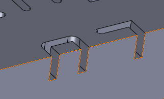

nie będę tworzył nowego tematu, sprawa też dotyczy grawerowania. Detal wykonany w SW
chcę wygrawerować jakiś napis. Zależy mi aby spód tych liter był zaokrąglony a jest kanciasty jak na zdjęciu.
1 czy muszę zamodelować to w caddzie czy wystarczy użyć odpowiedniego narzędzia półokrągłego czy z promieniem?

Post napisał: pltmaxnc » 12 sie 2011, 20:56
Zawsze bym używał frezu profilowego np. kulki szczególnie jeżeli spód może być półokrągły.
Nawet przy bardzo dużych literach można wybrać obwiednię kulką a resztę wybrać palcowym

Post napisał: Mariuszszsz » 12 sie 2011, 21:15
ale o to chodzi czy w cadzie spód liter musi być zamodelowany na półokrągło, czy może być kanciasty?
bo jak spód liter w cadzie będzie zmodelowane kanciasto solidedge wygeneruje kody na taki właśnie kształt kanciasty to czy jak założę freza okrągłego nie będzie problemu
pltmaxnc
Posty: 1342
Lokalizacja: warszawa
Post napisał: pltmaxnc » 12 sie 2011, 21:54
To zależy od wielkości liter.
Jeżeli szerokość elementów litery będzie równa średnicy kulki to nie ma znaczenia czy kanciasto czy półokrągło i tak efekt frezowania będzie taki sam,dokładnie wg tego co napisał Kol.Ziggy
Jeżeli szerokość ta będzie większa to trzeba modelować na taki profil jaki chcesz uzyskać.
