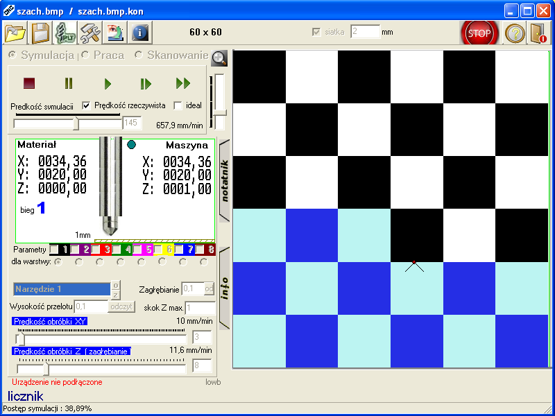

Program CNConv jest rozbudowywany pod potrzeby użytkowników stąd na tym forum dużą część dyskusji zajmuje "wyłapywanie błędów" i doskonalenie jego działania. W tym wątku testujemy kolejną wersję z wbudowaną możliwością kucia w kamieniu. Jeśli używasz tego programu i odkryłeś w nim coś co można udoskonalić pisz śmiało w tym wątku.

Dobrze, że powstał taki temat, również jestem zdania, że mimo swojej prostoty (a może dzięki niej) program jest godny uwagi. A błędy i niedociągnięcia? Są na bieżąco poprawiane.
Co do wersji 13.0:
1. koniecznie potrzebne jest sterowanie ręczne silnikiem głowicy kującej
2. jak się zbyt dużo/szybko przesuwa myszką projekt po ekranie to potrafi wyskoczyć błąd dzielenia przez zero :)
3. nie zawsze jest wykonywane piksele prawej i górnej (ostatnich) linii. Nie zauważyłem od czego to jest zależne.
4. Prędkość symulacji kucia nie pokrywa się z prędkością rzeczywistą - jest o wiele szybsza
5. Wizualizacja kucia - stuka kiedy chce :)

Post napisał: prokopcio » 28 lip 2011, 13:52
pulek pisze:koniecznie potrzebne jest sterowanie ręczne silnikiem głowicy kującej
zrobione.
pulek pisze:jak się zbyt dużo/szybko przesuwa myszką projekt po ekranie to potrafi wyskoczyć błąd dzielenia przez zero
zrobione
pulek pisze:nie zawsze jest wykonywane piksele prawej i górnej (ostatnich) linii. Nie zauważyłem od czego to jest zależne.
zrobione
pulek pisze:4. Prędkość symulacji kucia nie pokrywa się z prędkością rzeczywistą - jest o wiele szybsza
poprawiam.
pitsa pisze:Do kucia wczytywane są pliki w formacie BMP i JPG. Może zamiast BMP użyć plików graficznych w formiacie PNG? Korzystanie z BMP jest "nieekonomiczne" - pliki są zbyt wielkie.
JPG nie jest złe a na kamieniu nawet nie można powiedzieć o utracie jakości (chba, że kompresja jest na ekstremalnym poziomie) :) chwilowo PNG nie będzie. a dla wymagających jest BMP...
pitsa pisze:Czy ta wizualizacja pukadełka i wskaźnik położenia są potrzebne podczas kucia? Może wystarczy tylko zmieniać kolory pikseli wykutych i pominiętych? Czarne na szare 70%, białe na szare 30% albo jakieś kolory?
tym się zasjmuje PC tylko jak niema nic innego do roboty... z pikselami myślałem ale nie wymyśliłem nic mądrego - obraz widoczny jest tylko obrazem przeskalowanym przez system prawdziwego obrabianego obrazu (przez to taki brzydki) - musiałbym kolorować oryginał i uaktualniać okno co piksel co znacznie obciąży procka - na pewno coś mądrzejszego wymyślę ale na razie szukajmy błędów...
pitsa pisze:wskaźnik punktu wykucia przesunąć o 1/2 w x i 1/2 w y aby wskazywał środek zamiast narożnika piksela.
zrobione, nie zauważyłem tego wcześniej bo nigdy mi nie przyszło do głowy testowania na rozdzielczości 10x10 px :) inaczej tego błędu wyświetlania nie zauważysz.
