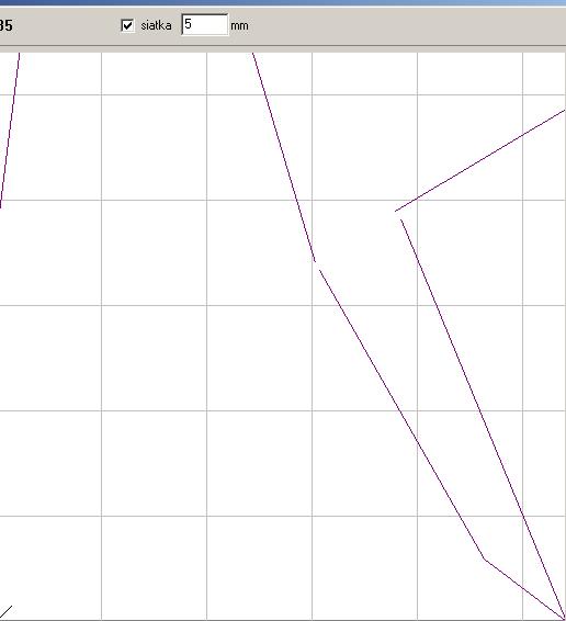

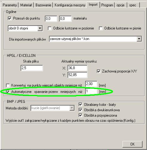

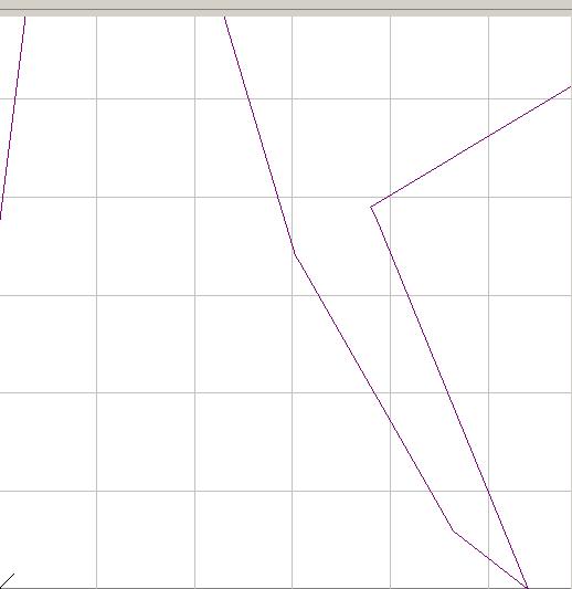

7. dodałem opcję "spawania" niedociągnięć które czasem występują podczas eksportu do hpgl przez co czasem mimo kilku połączonych odcinków program w pliku PLT występowały komendy podniesienia narzędzia, opuszczenia i jazdy dalej.
