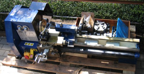

Udało się pozyskać kolejnego dawce do przeróbki na mini tokarkę cnc.
Wyleżała się na palecie sporo .
Elementy zdemontowane leżą spokojnie - być może ktoś jest chętny na ten komplet jaki widać na foto.
Założenia :
Śruby kulowe ,
Napędy - silniki krokowe być może serwa AC,
Napęd główny uchwytu tokarskiego Serwo o mocy około 1,5 kW,
Imak - rewolwer ilość narzędzi 4-6 ,
Chłodzenie,odprowadzenie wiórów ,
Kompletna zabudowa ,
Sama tokarka została wyczyszczona z piasku w skrzyni zalanej olejem oraz wszystkie kliny korygujące zostały wymienione na nowe .
Teraz czekamy na przyjazd części wyżej wymienionych.

Mam problem z umiejscowieniem śruby poprzecznej (suportu)... Chcę założyć śrubę kulową 16mm, nakrętka tej śruby ma 28mm średnicy i kurde nie zmieści się w suport.
Możliwym jest założenie śruby z boku (za suportem) tak by nie powodowało to żadnych odchyłek itp? Nie będzie ona wtedy pomiędzy jaskółkami, nie nastręczy to żadnych problemów??
Posty: 12422
Post napisał: RomanJ4 » 09 gru 2011, 20:33
A czemu aż taka "pancerną" 16mm? Może mniejsza,12 czy 10-tka by weszła. Co do umieszczenia z boku to pewnie jest to możliwe, ale nie wiem czy nie potrzebna byłaby większa siła (silnika), no i może się wtedy "kiwać" o wielkość luzu na jaskółce przy zmianie obrotów w tył i w przód.
