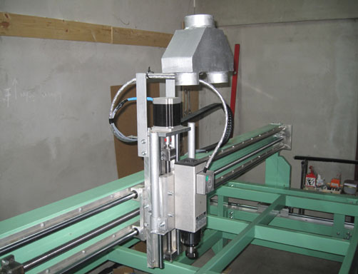

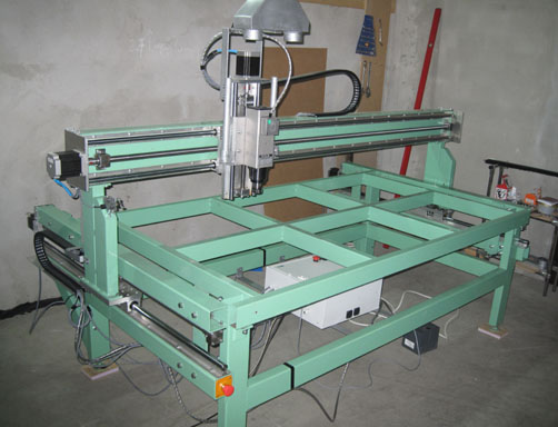

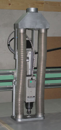

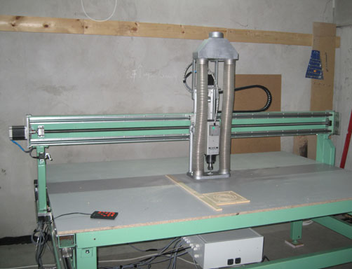

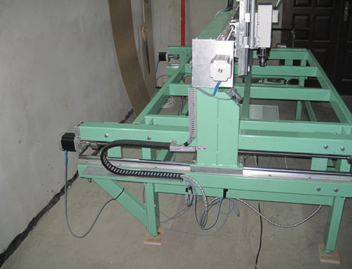

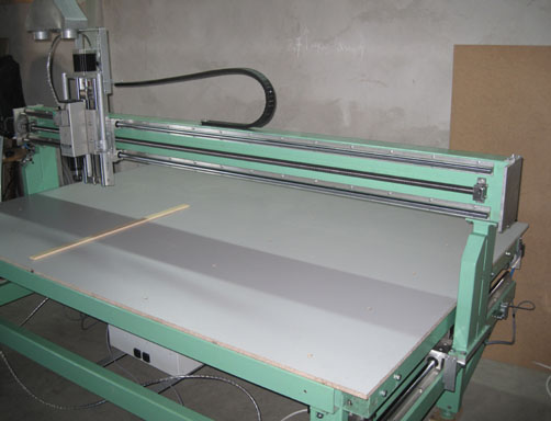

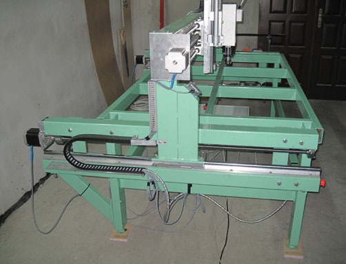

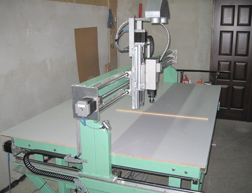

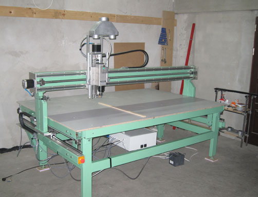

Nareszcie po kilku tygodniach złożyłem swoją maszynę
Konstrukcja stalowa spawana i skręcana

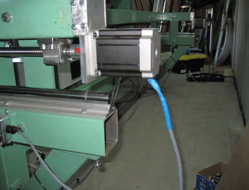

oś y na dwóch silnikach śruba kulowa skok 5
x na śrubie kulowej 10
z na 5
silniki krokowe 8.5 Nm
sterowniki m880A
stół 2400x1450
narazie zdjęcia wrzucę filmik jak skompresuje
filmik sama maszyna bez frezowania
pierwsze frezowanie

Jaką grubą ma ściankę profil bramy?W ogóle, jaki to jest profil?

trochę przekombinowane słupy - mogły by być krótsze, szybko się kolega o tym przekona.
Maszyna zapewne do wykorzystanie w meblarstwie - spokojnie da rade.

syntetyczny pisze:Jaką grubą ma ściankę profil bramy?W ogóle, jaki to jest profil?
gr. ścianki 4mm profil 200x100 [mm]

tom22 pisze:trochę przekombinowane słupy - mogły by być krótsze, szybko się kolega o tym przekona.
mam nadzieje jeszcze na to idzie stół teowy ale jeszcze go nie ma
zastanawiam sie nad zrobieniem drewnianego

Norbert01 pisze:zastanawiam sie nad zrobieniem drewnianego
Jeżeli już, to z lignofolu, albo z tekstolitu (rosetexu). Albo lakierowany mdf.

Post napisał: Norbert01 » 14 maja 2011, 15:35
syntetyczny pisze:
dzięki za rade zastanowie sie, myślałem o drewnianym bo mam dostęp do materiału

Ja też się zastanawiałem nad blatem z drewna, poszedłem kupić deskę sklejaną i cheblowaną 25 mm grubości o wymiarach 800 x 1400 bodajże (mój obszar roboczy 690x1140), wziąłem tą deskę z regału i się załamałem - wypaczona, więc brałem kolejne. Na 20 nie było żadnej prostej jak chciałem. W końcu odpuściłem drewno, wziąłem hdf gr 20 mm.

Dlaczego zrobiłeś x dłuższy niz y? Tylko podniesienie kosztów, strata sztywności i dynamiki maszyny jak dla mnie, chyba ze nie widzę jakiś plusów.

Dudi1203 pisze:Dlaczego zrobiłeś x dłuższy niz y?
Plusem jest to że można położyć na stole płytę długości 300cm

Post napisał: Norbert01 » 14 maja 2011, 20:06
Dudi1203 pisze:Dlaczego zrobiłeś x dłuższy niz y? Tylko podniesienie kosztów, strata sztywności i dynamiki maszyny jak dla mnie, chyba ze nie widzę jakiś plusów.
plus wymiar płyty do frezowania u mnie to 1800 długości - łatwość położenia
w dodatku co do sztywności to nie wiem czy przy stole szer 1400 zastosowanie jednej śruby jest lepszym rozwiązaniem, można przekładnie pasową ale staneło u nas jednak na dwóch silnikach i wtedy oczywiście na dłuższym boku.
Co do dynamiki x jest dłuższy i moge ustawić go na większą prędkość mniejsza bezwłądność niż na Y .
