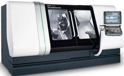

Proszę o pomoc zaczynam prace z tokarkom od początku i nigdy nie pracowałem na tokarce więc mam takie pytanie "jak zrobić gwint wewnętrzny gwintownikiem np. M6" gwintownik zamocowany w oprawce na sztywno jakie parametry F;S i jak się je wylicza dla gwintownika??? Z góry dziękuje.

Głównie chodzi mi o parametry jak się je wylicza dla tokarki.
Zacząłem prace na nowej tokarce oprogramowanie HEIDENHAIN PILOT CP620 i własnie chce się dowiedzieć na temat gwintowania bo gwint zewnętrzny zrobić to może dam rade ale własnie chodzi mi o gwintowanie np. M12 czy M6...
Jak się robi gwint na frezarce to podaje się jej obroty a ona posuw sobie sama przelicza mowa cały czas o HEIDENHAIN-e

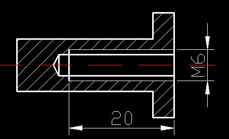

Panowie widzę że się nie rozumiemy mi tylko chodzi o parametry jak się wylicza "S" "F" dla TOKARKI na gwintowanie i nie ma że się nie da! Darmo by cyklu na gwintowanie nie było w oprogramowaniu!!! Nie ma prawa mi się złamać gwintownik jeżeli ja jej podam głębokość zrobienia gwintu.
Wstawiam mały rysunek tej tokarki
