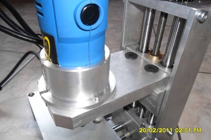

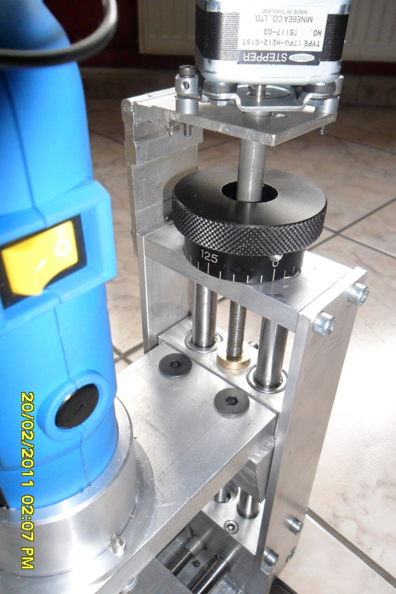

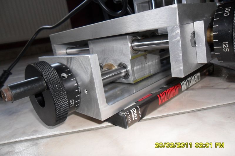

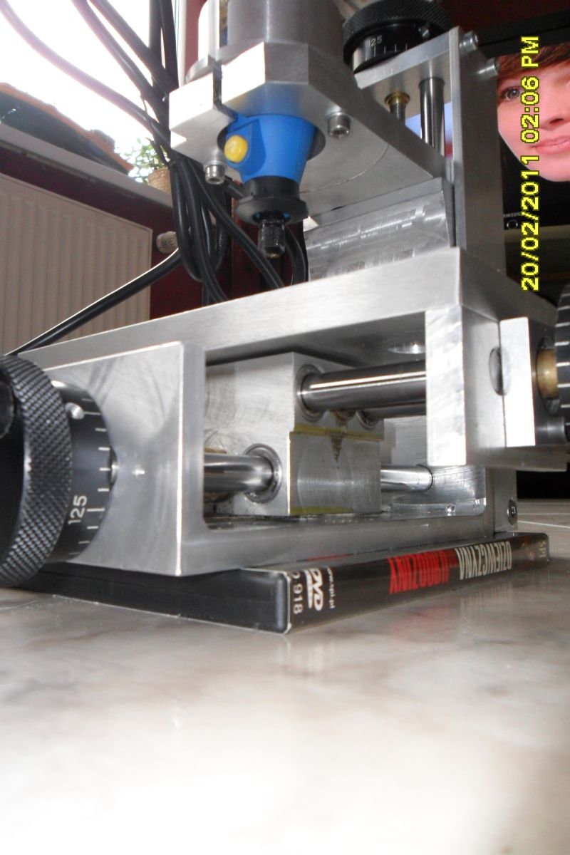

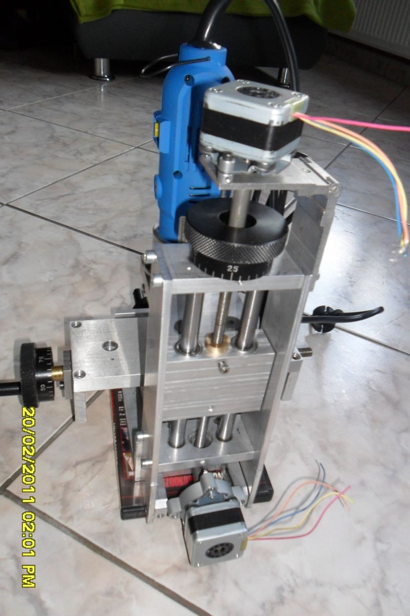

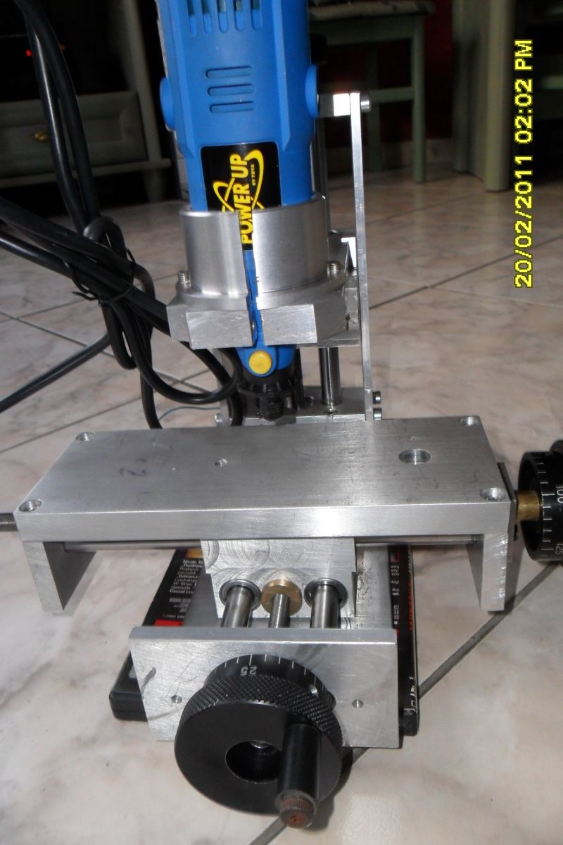

Post napisał: mareks68 » 20 lut 2011, 15:10

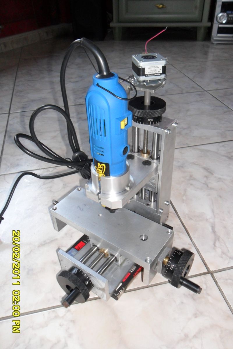

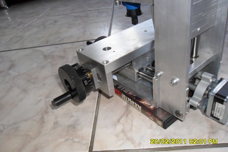

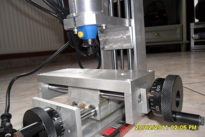

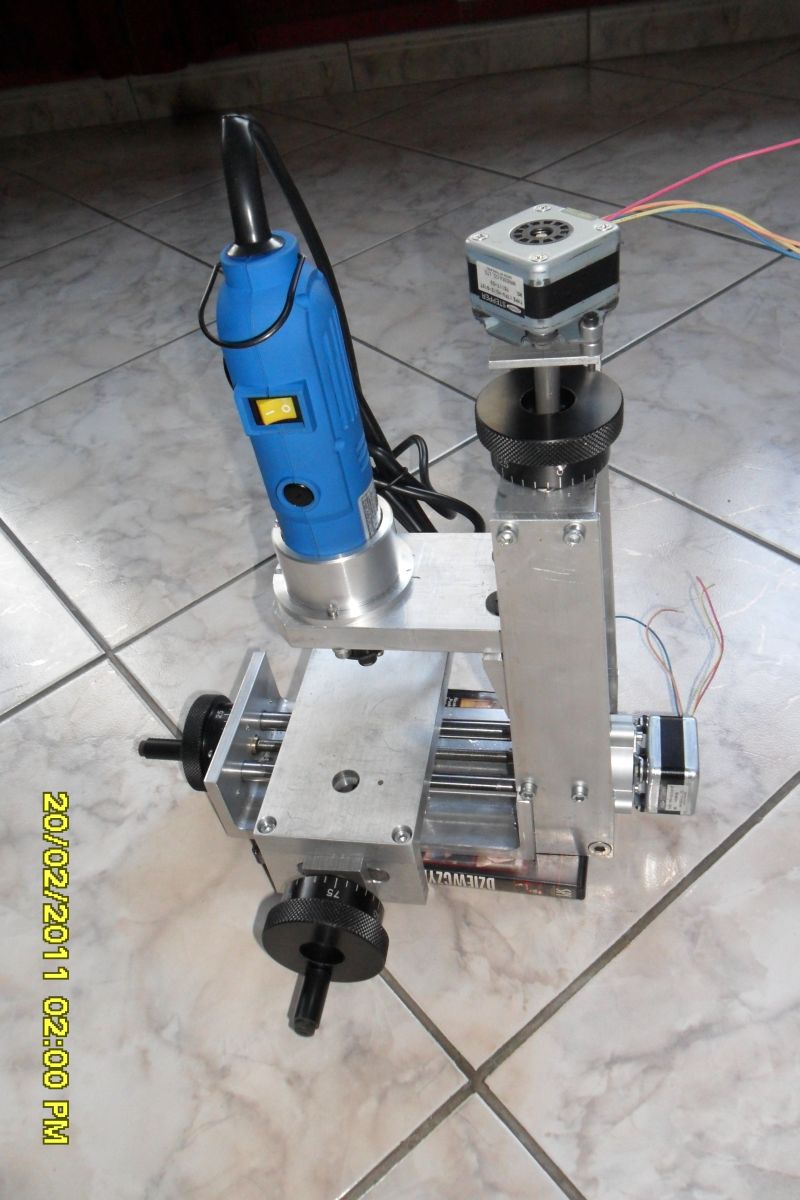

w założeniu jest to frezareczka ręczna ( manualna ) jak i po podłączeniu sterowania jako cnc
całość wykonana z alu, można już bez problemów frezować w opcji manualnej
troszkę szczegółów:
wszystkie wałki hartowane fi 12 mm
całość na łożyskach liniowych zamkniętych, po 4 sztuki na każda oś !!
śruby pociągowe podparte na łozyskach kulkowych, wykonane z nierdzewki, skok 1 mm, w osiach Y i Z gwint lewy ze względu na obsługę manualną !!
wszystkie nakrętki śrub pociagowych z mosiądzu
pole pracy X - 120 mm, Y - 90 mm, Z - 60 mm
wymiary stołu 210 x 80 mm
gabaryty całkowite maszynki - 330 x 340 x 320 mm
jako wrzeciono w zestawie NOWA multiszlifierka, a po zdjęciu przejściówki mocowanie fi 43 mm, wystarczy odkręcić dwie śruby imbusowe !!
co sądzicie o takim rozwiazaniu i wykonaniu !!Obrazek

Pogratulować pomysłu i wykonania mi sie podoba

Co tu można sądzić - wykonanie staranne i jeżeli taka mała Ci potrzebna to nic tylko robić.

ja bym tylko jakąś podstawę szerszą założył

No i ta miniszlifierka może służyć jedynie do grawerowania w miękkich materiałach, tudzież w płytkach drukowanych. Czy nie lepiej zaprząc jakiegoś Kressa ?

podrzeźbi pisze:No i ta miniszlifierka może służyć jedynie do grawerowania w miękkich materiałach, tudzież w płytkach drukowanych. Czy nie lepiej zaprząc jakiegoś Kressa ?
masz rację, dla tego też jest zrobiona przejściówka, po zdjeciu jest gniazdo 43 mm !! wystarczy odkręcić dwie śruby i można zakładać coś innego

bardzo ciekawa i prosta konstrukcja. Szkoda, że wszystko jest ustalone na śrubach, nie ma żadnych podcięć na których można by zabazować elementy przed skręceniem. Podniosło by to dokładność maszyny.

mareks68, nie no super, czy ja dobrze widzę :shock:, czy dałeś radę podstawę z ceownika wykonać?
