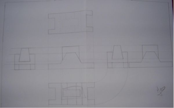

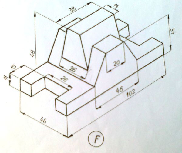

proszę o pomoc w wykonaniu rzutów prostokątnych tej figury... pomóżcie pliss :)
a dokładnie chodzi mi o rzut z góry jak będzie wyglądał.

Post napisał: WZÓR » 18 lut 2011, 10:12
Popraw rysunek , a skończymy.... :wink:

Post napisał: pasio20 » 18 lut 2011, 10:26
w tym właśnie rzecz że rysunek tak wygląda... taki dostałem już od prowadzącego.

Post napisał: WZÓR » 18 lut 2011, 11:03
pasio20 pisze:w tym właśnie rzecz że rysunek tak wygląda...
A w ogóle widzisz błąd ? .... patrz trapez prostokątny (brak wymiaru).

Post napisał: pasio20 » 18 lut 2011, 11:08
ale to nie jest trapez prostokątny, raczej równoramienny
rzuty wyglądają tak:
Tylko rzut z góry mi się nie zgadza...

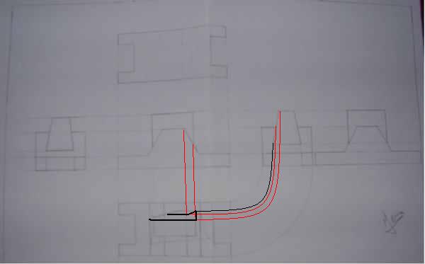

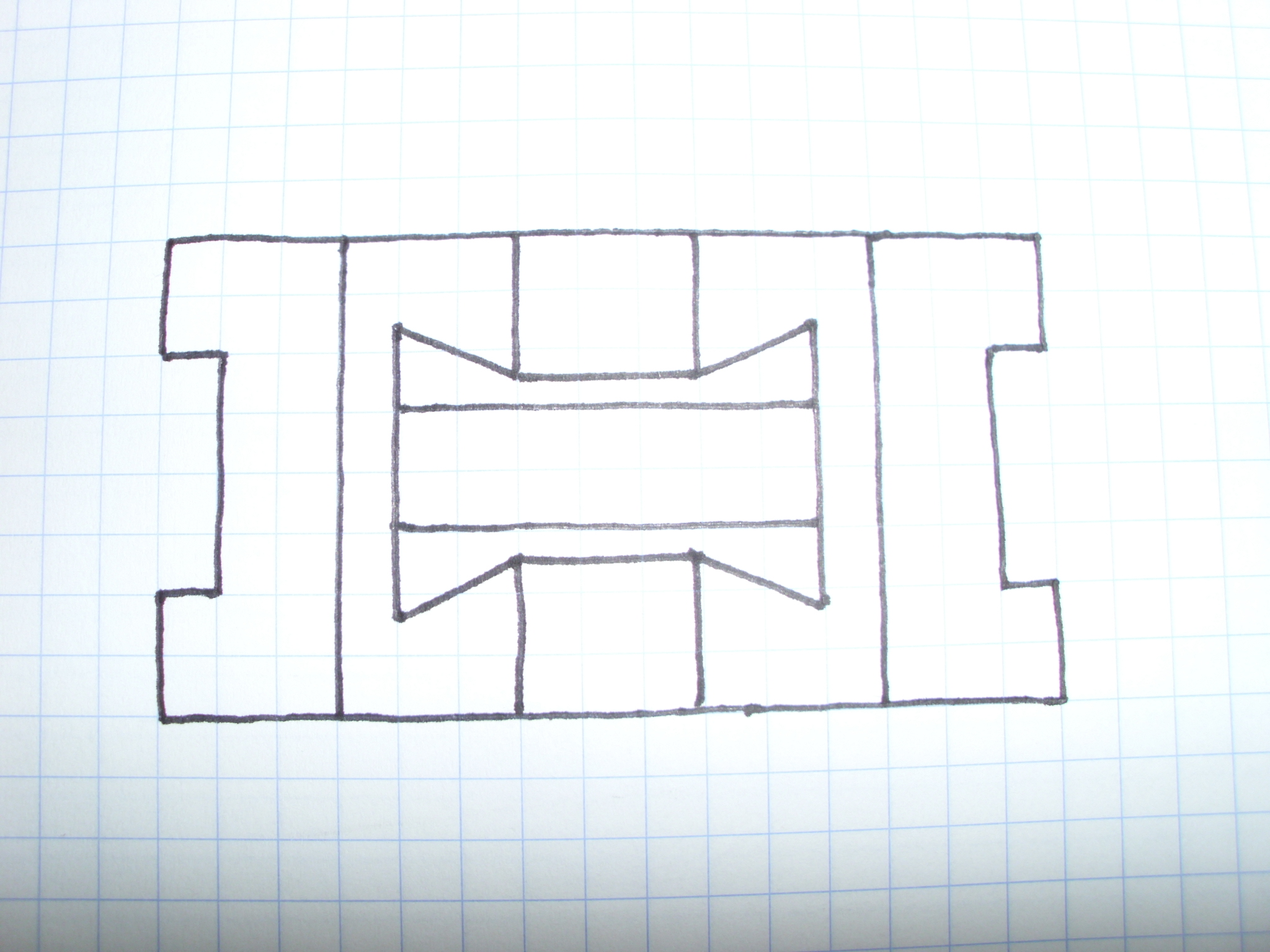

Post napisał: dudis69 » 18 lut 2011, 12:08
pasio20, i dobrze że ci się nie zgadza.
Powinno być tak:
Czy to jest aż tak trudne? :wink:

WZÓR, wcale nie brakuje tego wymiaru, jeżeli podstawa ma 11, a wysokość detalu 48, to wysokość tego czego Ci brakuje to 48-11=x No kto wie ile wyniesie x?
Na tej samej zasadzie jest z wymiarowany ten niższy trapez i jest to poprawnie
pasio20 bierze się to z stąd:
Pozdrawiam Sławek

Post napisał: WZÓR » 18 lut 2011, 13:14
dudis69 pisze:...[ Dodano: 2011-02-18, 12:15 ]
Na tej samej zasadzie jest z wymiarowany ten niższy trapez i jest to poprawnie...
W takim bądź razie ile jest tu;
Zrobiłem model , który powinien wyglądać mniej / więcej tak (w załączniku IGS)
rzut z góry powinien wyglądać tak (zakładając , że wymiar ?=10mm) ;
Moim zdaniem rysunek jest mało czytelny i ma błąd.

Post napisał: dudis69 » 18 lut 2011, 13:23
WZÓR, masz rację co do wys trap :wink: nie tego wymiaru
Pozdrawiam Sławek
WZÓR
Posty w temacie: 8
Posty: 8593
Lokalizacja: Oława
Post napisał: WZÓR » 18 lut 2011, 13:41
dudis69 pisze:WZÓR, masz rację co do wys trap :wink: nie tego wymiaru
Gdyż jest wymiarem wynikowym przecięcia się płaszczyzn.
Z tą krawędzią z lekka przesadziłem ... patrz foto; bez tytułu. :oops:
Powinna ona wyglądać raczej tak ... patrz foto; bez tytułu 2.
... rzut z góry - bez zmian.
