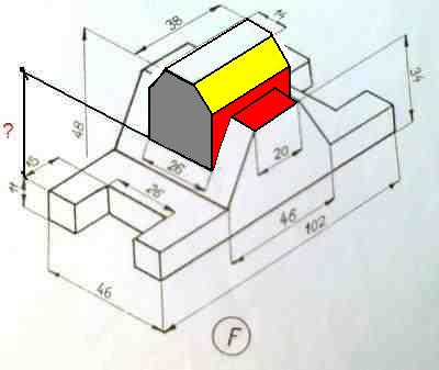

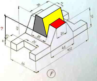

WZÓR, zwróć uwagę że powierzchnie zaznaczone na zółto i czerwono nijak nie sa prostopadłe do siebie, a powierzchnia ta szara tego trap. równoramiennego jest prostopadła podstawy, i z uwagi na to uważam że twój komputer się pomylił :wink:
Analizując narysowany przez Ciebie rzut od góry powstaje zupełnie inna bryła, ot taka:
Ale to szare niestety nie przypomina nijak trapezu, a zaznaczone na czerwono płaszczyzny są do siebie prostopadłe, i dopiero z takiej bryły wyjdzie nam Twój rzut.

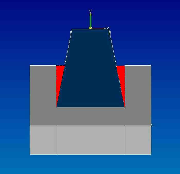

Jak widać na moich wcześniejszych fotach , mój model nie wygląda tak jak Ty to przedstawiłeś.
Popełniłem błąd z narożem , ale jak widzisz już to wcześniej sprostowałem.
Poprawiony model w załączniku.

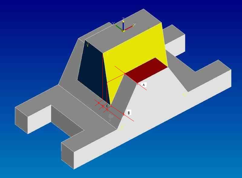

Nie wiem jak wygląda oryginał, podpieram się jedynie rysunkiem przedstawionym przez pasio20 A tam wyraźnie widać że powierzchnia górna dolnego trapezu jest styczna do powierzchni bocznej górnego trap. Co za tym idzie nie ma tam miejsca na te dwa klinowe wręby które rysujesz. Tzn., pomiędzy czerwonym i żółtym nie przepływa świeże powietrze. :mrgreen:
Rysujesz uparcie że A=B, a z 1-szego rysunku jasno wynika że A=B-C
W rzucie aksonometrycznym A i B nie zmieniają swoich wartości, mogą jedynie zmienić swoje położenie
A tu na czerwono powinno być wypełnienie:
Zresztą na szkicu rzutów wyraźnie widać że tak jest :wink:
[ Dodano: 2011-02-18, 22:16 ]
Dlatego widzę WZÓR, że rysujemy dwie różne bryły :mrgreen:
Reasumując..., Jeżeli A=B to oczywiście się nie mylisz, Twoje rys są poprawne, a czerwone i żółte nigdy nie będą styczne. Szacun Kolego :wink:
Jeżeli jednak A=B-C, a tym bardziej czerwone jest styczne z żółtym, to wybacz i znień program w którym rysujesz, bo ten se żarty z Ciebie robi :mrgreen:
