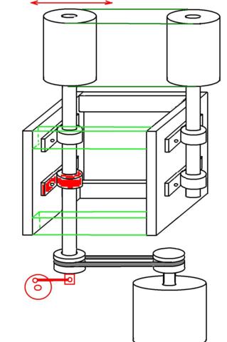

Witam, mam problem z pomyslem na napinanie papieru sciernego w szlifierce ponizej(narysowane tak zeby bylo wiadomo o co chodzi). Prosił bym o rózne pomysły-mile widziane rysunki. Wiem ze czestym problemem jest tez to ze papier zsuwa sie z walkow a chcialbym tego uniknac wiec prosze o porady jak temu zaradzic. PozdrawiamObrazek

Witam.Troszke żle narysowałem ale bedzie chyba wiadomo o co chodzi.Naped który narysowałem ma być oczywiscie od strony bez kola napedzajacego.Ale do rzeczy ,żeby papier nie zsuwał sie z rolki os jest na łozysku wachliwym (to tak w skrócie ,chodzi o istote działania,istnieją jeszcze inne patenty ale sprowadzaja się i tak do jednego) a cała os napędzana jest np. z motoreduktora około 60 obr /min.Na ośi motoreduktora jest niewilki mimośród który poprzez dżwignie napedza os rolki nadając jej niewielkie ruchy wzdłuż lini napiecia papieru ściernego...

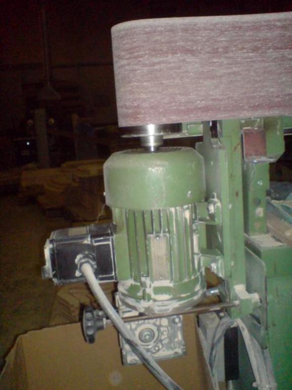

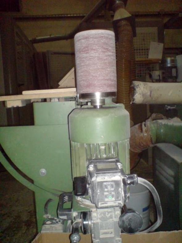

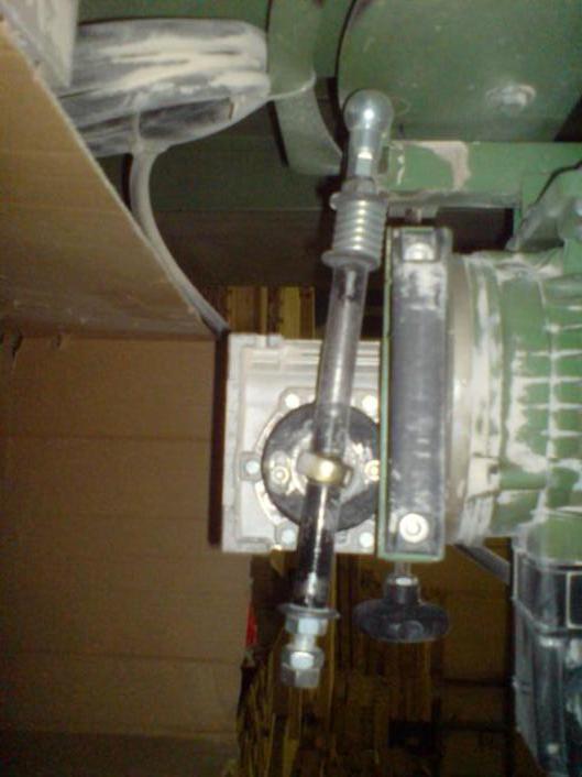

Na fotkach ponizej z wykorzystaniem jednego motoreduktora :)
