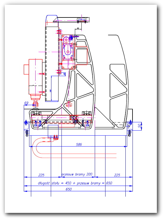

Post napisał: bartuss1 » 20 paź 2010, 19:40
nie pokićkało Ci sie cos na tym rysunku ? szerokośc boczna bramy plus pole robocze to chyba nie 650 skoro chcesz 1500, chyba ze to jeden z "przeglądanych rysunkow z 2005"

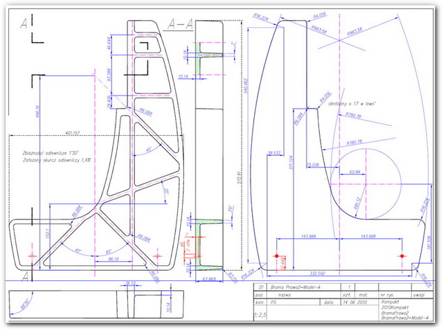

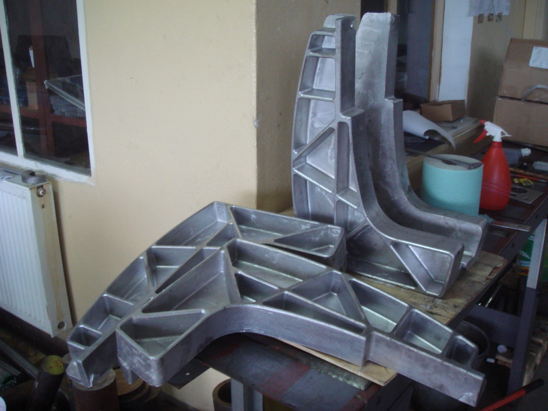

Post napisał: Piotrjub » 20 paź 2010, 19:44
Na początek trzeba było wykonać pewne formy odlewnicze

Post napisał: Piotrjub » 20 paź 2010, 19:53
bartuss1 pisze:nie pokićkało Ci sie cos na tym rysunku ? szerokośc boczna bramy plus pole robocze to chyba nie 650 skoro chcesz 1500, chyba ze to jeden z "przeglądanych rysunkow z 2005"
Trochę źle odczytałeś rysunek - przy projektowaniu trzeba przyjąć jakąś wielkość pracy danej maszyny (projekty były robione dużo prędzej) i w tym złożeniowym rysunku zakładany był przesuw bramy o wartości 200mm a wartość 450 powiedzmy jest wartością stałą. Wynika z niego że jak założymy przesuw bramy o wartości 1500 to długość stołu wyjdzie 1500+450=1950
Po prostu przesuw bramy jest wartością płynną - chcę przesuw mieć powiedzmy 2150mm
to długość stołu wyjdzie 2150+450=2600mm
Proste i logiczne :mrgreen:
syntetyczny
Posty: 2668
Lokalizacja: Elbląg
Post napisał: syntetyczny » 20 paź 2010, 20:48
Kolejny projekt, przy którym można się zdołować;/
Forma do odlewu zlecona firmie zewnętrznej, czy model wykonaliście sami i daliście to do wykonania?

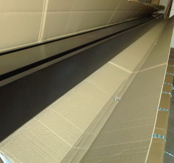

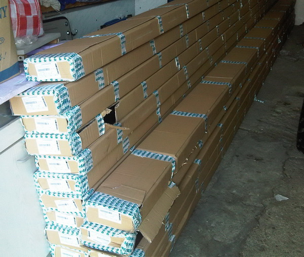

Post napisał: Piotrjub » 21 paź 2010, 19:11
Najważniejsze że przyszły już profile a czekam na nie od marca.
