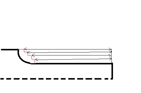

Jak obliczyc przejscia noża tokarskiego przy obróbce zgrubnej. Chodzi mi o zależność wielkości promienia do grubości cięcia. Pracuje na tokarce manualnej i chciałbym zoptymalizować pozostalą grubość zostawionego materiału by później nie mieć dużo pracy przy wykończeniu.

koledze chodzi jak obliczyć ile ma zostawić sobie materiału aby jak najmniej zostawić przed tym promieniem
kolego powiem tak
ja albo bym sobie to policzył matematycznie ale po co
wykonaj 1 sztukę i jeśli masz liniały pomiarowe to i możesz programować sobie operacje to dotykaj nożem co warstwa promienia i odsuwaj nóż o tyle ile chcesz i zapisuj zero pozycji
jeżeli nie masz liniałów pomiarowych to wykonaj sobie to samo tylko na skalachObrazek]rysunek

Zawsze wykonywałem zgrubną obróbkę w taki sposób ja na rys.powyżej.Następnie wykańczałem nożem z zaostrzonym promieniem (wg wymagań).Szybciej wykonanie szło nożem ze spiekiem,jednak osiągnięcie gładkości lepiej wychodziło nożem ze stali szybkotnącej i chłodzenie.
