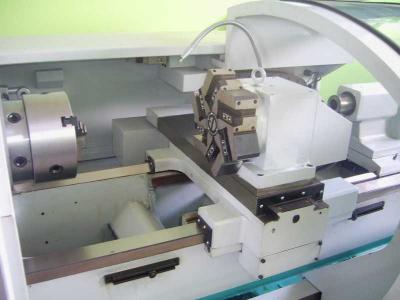

Witam tak wygląda mocowanie narzędzi

niestety udało mi się raz nóż powyżej osi wierzchołek ostrza skierowany lekko do dołu i poszło następnym razem nóż zdjęty razem z oprawką i tak pozostawiony kolejne zam. założyłem i byłem pewny żę skoro ustawienie noża zostało niezmienione ale tu zonk
znowu cały dzień pałowania
nóż A20Q-SCLR09
dodam że zastosowanie noża na płytkę v troszkę pomogło
teraz prubóję nóż S20S SDUCR i nic

Post napisał: marek żebrowski » 16 cze 2010, 11:40
nie za mały przekrój trzonka ? może zacznij od trzonka o większym przekroju .

Post napisał: qerc » 16 cze 2010, 13:31
niestety to max fi inaczej nie zamocuję w oprawce tylko pytanie dlaczego raz przy tym samym nożu,płytkach,parametrach
wychodzi a za kolejnym ustawieniem do zamówienia jest kicha może to wina maszyny?
i jeszcze jedno może ktoś z okolic Wrocławia dysponuje wiedzą co do usterek itp. proponuję spotkanie i ewentualną pomoc oczywiście nie bezinteresownie mam już dość tych zgadywanek jestem tak zdesperowany że zastanawiam się nad rzuceniem tego w diabły może ktoś mnie oświeci i zaproponuje takie rozwiązania że okaże sięże można pracować na mojej maszynie.

Post napisał: KAPI » 16 cze 2010, 19:29
nie wiem jak Ty montujesz nóż, ale przy tokarkach które ja obsługuje nie ma możliwości obracania noża. Nóż ma swoją wysokość i kąt, których się nie zmienia.Jeżeli nóż jest za niski są podkładki (oryginalne ) albo wszelkiego rodzaju oprawki.Miałem podobny problem.Nóż drżał mało tego cała tokarka.Zrobiłem oprawkę i nic, no i kupiłem oryginalną.Wydawało by się że są identyczne, ale nóż nawet nie piśnie.Innym razem stosowałem płytki innej firmy niż nóż - pasowały idealnie, ale nie skrawały.Co się okazało.Płytka oryginalna od noża miała kąt mniejszy o 1.5 stopnia.Kąt skrawania jest priorytetem.Spróbuj też grubszym wiurem.

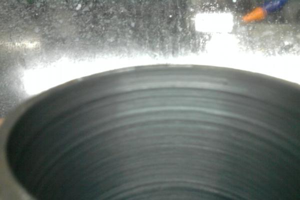

postaram się zamieścić przykład obróbki
[ Dodano: 2010-06-16, 21:59 ]
oto foto

Post napisał: CNCRob » 17 cze 2010, 04:20
stawiam na dwie rzeczy: zbyt cieznki trzonek noza, ale z tym mozna sobie poradzic. Druga wazniejsza to plytka, nie napisales nic o niej, jaka uzywasz? Daje glowe urwac, ze jest zle dobrana.

Post napisał: qerc » 17 cze 2010, 07:58
płytka to taegutec DCMT 11T308 MT
i jeszcze jedno zaczęło drżeć płytka przytępiona zmieniam płytkę i dalej piszczy czary?
