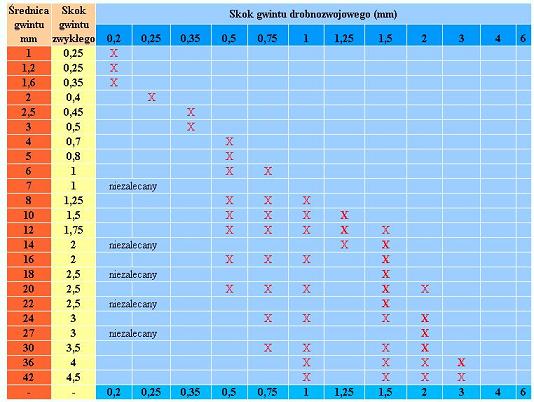

syntetyczny pisze:W chwili obecnej stoję przed wyborem śruby napędowej.
Tabela skoków/średnicę prętów metrycznych może pomóc w wyborze.
syntetyczny pisze:Jaką średnicę śruby zastosować?
Taką, żebyś mógł programowo ustawić prawidłową rozdzielczość.
I co ważne, żeby to silniki pociągnęły i nie gubiły kroków. Pręty metryczne do prostych nie należą i w ogóle występuje większe tarcie niż przy trapezowych. Weź pod uwagę moment silników i ogólnie opory tarcia, nieosiowy montaż, nierównoległości... , które na pewno będą występowały (normalne).

Czyli zmniejszyć swoje ambicję na długość Z. A co do śruby to zastanawiałem się nad M12.
namemartin
Posty: 730
Post napisał: namemartin » 01 cze 2010, 21:45
syntetyczny pisze:Czyli zmniejszyć swoje ambicję na długość Z
Pewnie, że tak. Czy kiedykolwiek włożysz kloca drewnianego o wys. ok 200mm? Pewnie nie, a nawet jeśli to nic nie wytniesz przecież.
syntetyczny pisze:A co do śruby to zastanawiałem się nad M12
Liczba kroków silnika 200 na obrót. Na półkroku wyjdzie 400, dzieląc to na skok śruby 1,75 daje nierówny wynik, a silnik nie wykona 228,571429 kroków , więc maszyna będzie przekłamywać na wymiarach. Szukaj śruby z gwintem podzielnym bez przecinków. Myślę, że fi8 będzie odpowiedni. Jak dasz fi14 to może być ciężko ze względu na skok małe silniki będą miały więcej pracy...
