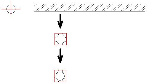

Witam Wszystkich forumowiczów!
Zamierzam się powoli zabrać do robienia frezarki CNC... dzisiaj za śmieszne pieniądze dostałem 4m (w kawałkach ok 1m) śruby trapezowej 14X4... teraz poszukuje nakrętek do tego, przeszukałem neta i najtańsze jakie widziałem to 37zł/szt :/ Więc pomyślałem że skoro mam dużo śrób to zrobie coś z nich... wymyśliłem żę można by przeciąć śrube wzdłuż na 4 części ok 10cm i przyspawać w rogach kwadratowej rury, gwinty są z tej samej śruby węc będą pazowały jak ulał... niedość że mocne to taka nakrętka miała by długości jakie tylko sobie chcemy...
Co Wy o tym sądzicie?
Moja wizja...
bez tytułu.JPG (11.34 KiB) Przejrzano 5718 razy

Odradzam tego typu rozwiązanie.
Kiepska nośność a narobisz się co niemiara.
Po za tym będzie dosyć duży współczynnik tarcia.

Post napisał: ERNEST KUCZEK » 13 maja 2006, 20:55
nosnosc slaba z uwagi na liniowy punkt styku, poza tym to nie ma szans wspawac w rure cztery kawalki tak aby wszystkie pracowaly razem ze sruba. najlepiej to chyba dorobic lub kupic nakretki, jesli dorwales tanie sruby to moze i nakretki sie trafia po dobrej cenie.

Post napisał: bartuss1 » 13 maja 2006, 21:08
no własnie sobie pomyslałem nad technologicznością wykonania takowej nakretki ale juz mnie kolega wyprzedził, już lepiej dać te 37 zł/szt za nakretki

Post napisał: skoti » 13 maja 2006, 21:22
A najslabszy punkt twojego planu pomijajac uwagi kolegow. To jak masz zamiar rozciac rowno taki dlugi kawalek sruby? Nie zapomnij ze srednica rdzenia w takiej srubie to 9.5mm po odjeciu 1mm na ciecie (wersja bardzo optymistyczna) pozostaje ci w jednej cwiartce 4.25mm .
I jeszcze jedna uwaga mierzyles kiedys profil w srodku suwmiarka?Bo ja tak :)

Post napisał: bartuss1 » 13 maja 2006, 21:24
może wodą ? przyznam że nie lubie tej technologi cięcia, kilka lat temu zabiło toto studenta na Politechnice Wrocławskiej.

Post napisał: skoti » 13 maja 2006, 21:32
Woda albo laserem ale czy wyjdzie to taniej i lepiej niz nakretka z brazu? Napewno nie.

Post napisał: Filip60 » 13 maja 2006, 21:40
Wyciąć bym wyciął szlifierką z tymi cieniutkimi tarczkami... dopasować też bym idealnie dopasował, obkładamy śrube tymi ćwiartkami, wkładamy w rurke i spawamy, później wykręcamy śrube, to co wystaje obcinamy i już... Nie wiem tylko o co chodzi z tą nośnością... możecie to wytłumaczyć?
W sumie to kupiłem kawałek uszkodzonej bramy garażowej (alu prowadnice w których były śruby, silnik 440W i takie płaskie nagwintowane kawałki metalu które ślizgały się w prowadnicach i dolną częścią o śrube, ale do frezarki się to nie nada... wygląda jak 1/3 nakrętki przecięta wzdłóż) całość za 70zł. To jest giełda, takie okazje zdarzają się żadko, a ja chciałem zrobić ten projekt na te wakacje... Może by odlać takie nakrętki z mosiądzu lub brązu? Wysokie są temp topnienia? Palnikiem acetylenowym by pewnie stopił...

Post napisał: bartuss1 » 13 maja 2006, 21:52
może nie kombinuj a po prostu dołóż po 37 zł za nakrętkę, po co masz sie rozczarować przy finale ?
a z tą nosnością to jest tak na chłopski rozum jakbyć połozył wałek o zarysie grzebienia na grzebień, duże tarcie, w nakretce jest to rozłożone na pełny zwój, dodatkowo nakretki mają tylko kilka zwojów - zresztą nie bede gadał z pamięci bo jeszcze bzdur nagadam, liczyłes chyba podnosniki śrubowe :)
szlifierką dokładnie tego nie zrobisz, o tym zapomnij, to nie sruba do opuszczania koła w pługu
