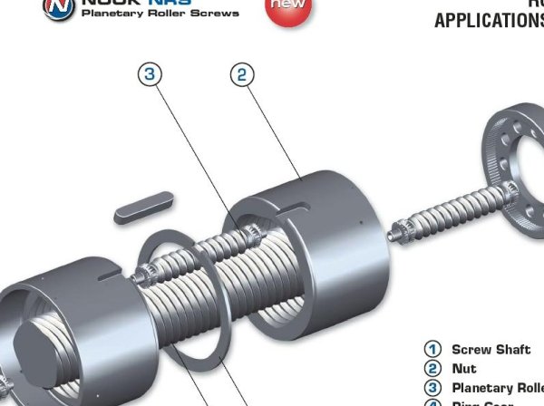

Witam to na co wpadł kolega jest już produkowane od parunastu jak nie parudziesieciu dobrych lat,
i nazywa się to planetary roller screw
jest to bardziej precyzyjne i dokładne rozwiązanie od śruby kulowej , jednakże nie tak proste jak to sobie wyobraża kolega filip60 gdyż tak zwane śryby jescze się obracają w nakretce planetarnie, a i plaszcz nakrętki jest też nagwintowany.
Innymi słowy prawie nie do wykonania w warunkach amatorskich.
Tak własnie kolego Upadły_mnich wygladają "nakrętki ze śruby"
Pozostaje życzyć wytrwałości przy wykonaniu niemniej jednak będzie ciężko.

pozwole sobie wtrącić swoje trtzy grosze
ano jakby mniejsze śruby sie nie obracały to by układ nie działał.
Sama filozofia wykonania nie jest taka trudna jakby sie zdawało, ot dwie tulejki z pierscieniem rozpręznym na kasowanie luzów i np 6 śrubek planetarnych o skoku gwintu identycznm co skok śruby pociagowej, czopy mogą być w panewkach ślizgowych.
Podczas jednego pełnego obrotu zespołu małe śruby obrócą się ileś tam razy - stosunek średnic, a ponieważ skok jest jednakowy, to ileś tam obrotów tych srubek planetarnych spowoduje przeunięcie tak jak w normalnej śrubie. Chyba nie zakręciłem za bardzo ?
