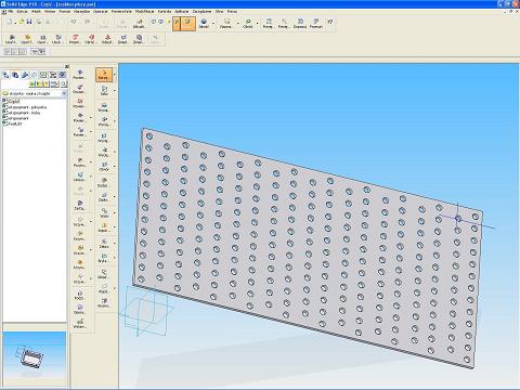

Jednak wolę to zrobić z inny sposób ale nadal nie wiem jak to wykonać. Na zdjęciu widzicie płaską blachę (1000x471) z otworami. Chcę ją zagiąć na promień 150 mm po zewnętrznej. Ale część programu "Część blaszana" nie mam jeszcze opanowanej.

Post napisał: BYDGOST » 28 kwie 2010, 20:16
Ja takie coś kombinuję z wykorzystaniem płaszczyzn. Dla każdego rzędu otworów tworze nową płaszczyznę pod odpowiednim kątem, na niej szkic otworów i wycięcie.

Post napisał: Bri » 29 kwie 2010, 15:07
A czy nie można zrobić osi która wychodzi z rury - w miejscu przecięcia osi z rurą punkt a w tym punkcie płaszczyznę prostopadłą do tej osi. Na płaszczyźnie szkic i viola

Post napisał: BYDGOST » 29 kwie 2010, 16:00
Możesz od razu zrobić płaszczyznę styczną do rury, bez kombinowania z osią i punktem. Płaszczyznę możesz odpowiednio ustawić podając kąt. Ja uznałem, ze wygodniej jest utworzyć nową płaszczyznę na bazie istniejącej płaszczyzny odniesienia, potem obrócić ją o kąt jaki mnie interesuje, ale jak kto woli.

Post napisał: kaleena » 30 kwie 2010, 07:36
Po co kombinować. Wyciąć otwór na płaszczyźnie stycznej do średnicy zew. rury (płaszczyzna równolegle odsunięta o 150mm od środkowej płaszczyzny - przy założeniu, że środek rury jest w przecięciu trzech domyślnych płaszczyzn w SE). Wybrać wzór kołowy, wskazać Element nasz otwór, wskazać płaszczyznę na czole rury, kąt i gotowe.
