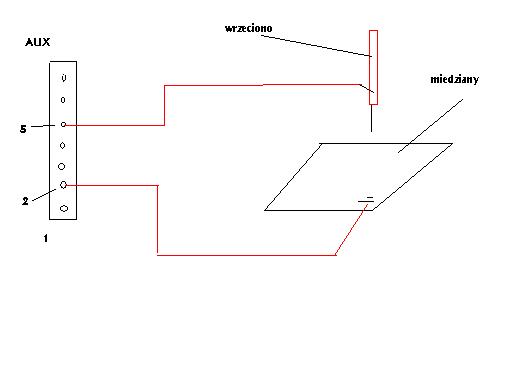

Koledzy możecie podpowiedzieć jak podłączyć czujnik wysokości narzędzia zrobiony z płytki miedzianej do płyty SSK-MB. Mógłbym prosić o jakiś schemat, skąd wziąść zasilanie. wiem że ma być podpięty do pinu 15 ale w jaki sposób?
dzięki

Bezpośrednio znaczy ma byc tak?

Czyli wystarczy przewód przylutować do kawałka laminatu, ewentualnie dać równolegle kondensator 100nF do masy.
Jeżeli wrzeciono i narzędzie jest uziemione, to dotknięcie do płytki podłączy pin 15 do masy.
Należy zmierzyć grubość laminatu, wpisać go w odpowiednie miejsce, oraz wpisać poniższe makro
pod przyciskiem do pomiaru zera materiału.

Co do podłączenia elektrycznego - przewód z pinu 15 do płytki, a masa przyjdzie z narzędzia.
Tu jeszcze ustawienie w menu pins/inputs żeby pin 15 był aktywny i stan aktywny miał "low".
Potem spróbować czy to działa w oknie diagnostyka. Będzie się zapalać kontrolka PROBE.

To nie musi być pin 15, to może być dowolny pin wejściowy. W programie go następnie przypisujemy do wejścia probe.

A jak podpiąć ten czujnik w przypadku SSK-MB2?

Tak samo jak do MB :smile: . Bierzesz dowolny pin wejściowy i podłączasz. Do dyspozycji masz 10-13 i 15. 10 standardowo to estop, 11-13 to krańcówki bazujące, wiec zostaje ci pin 15 (na mb2 oznaczony jako HMA. Jeżeli czujnik działa tak, że w momencie zadziałania na wyjściu daje GND, wówczas HMA+ podłączasz do +5V, natomiast czujnik podpinasz do HMA-. W programie dajesz pin 15 dla sygnału probe i powinno chodzić.
