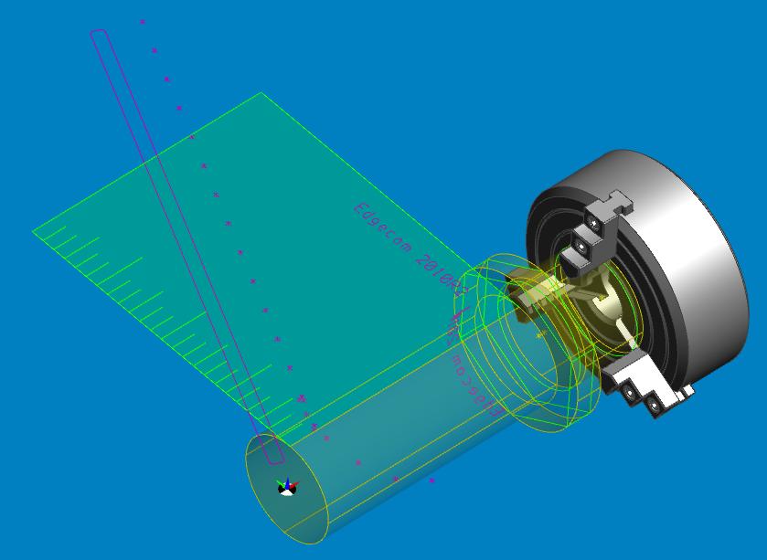

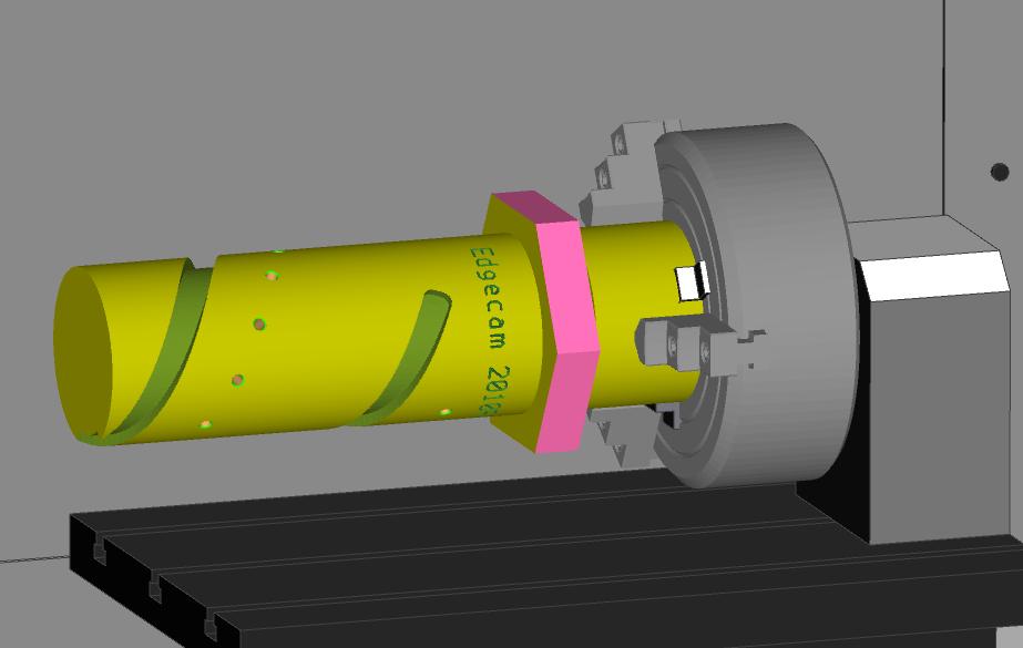

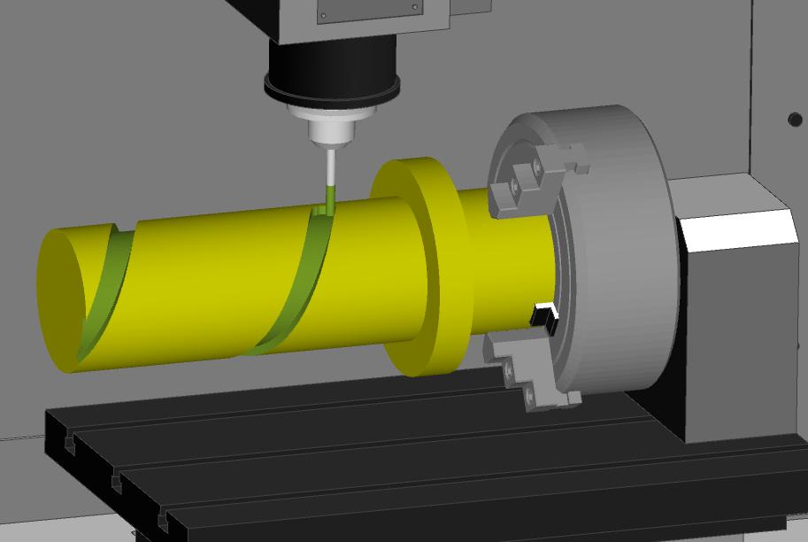

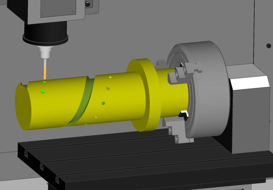

Co do AutoCAD to jeżeli radzisz sobie z modelowaniem 3D w tym programie to możesz wyeksportować model do rozszerzenia .SAT. Wtedy do Edgecam wczytujesz to jako bryłę i działasz jak na każdym innym modelu z CAD 3D.
Jeżeli potrzebowałbyś wykonywać w 4 osiach na wałku ślimaki (ślimak ze ściankami prostopadłymi i z płaskim dnem), nawinięcia, otwory lub grawerowanie tekstów to bezpośrednio w Edgecam masz narzędzia to takich zadań. Polega to na rozwinięciu wałka i utworzeniu płaszczyzny, na której rysujemy geometrię do obróbki. Później ponownie nawijamy stworzoną geometrię na wałek. Do obróbki wskazujemy płaską geometrię a program ją nam nawija tworząc odpowiednią ścieżkę narzędzia. Kilka przykładów poniżej.
