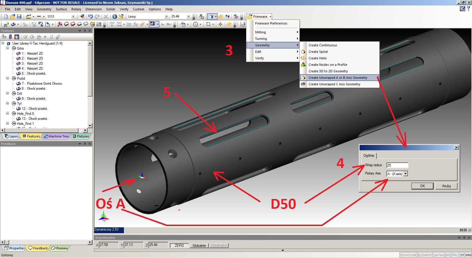

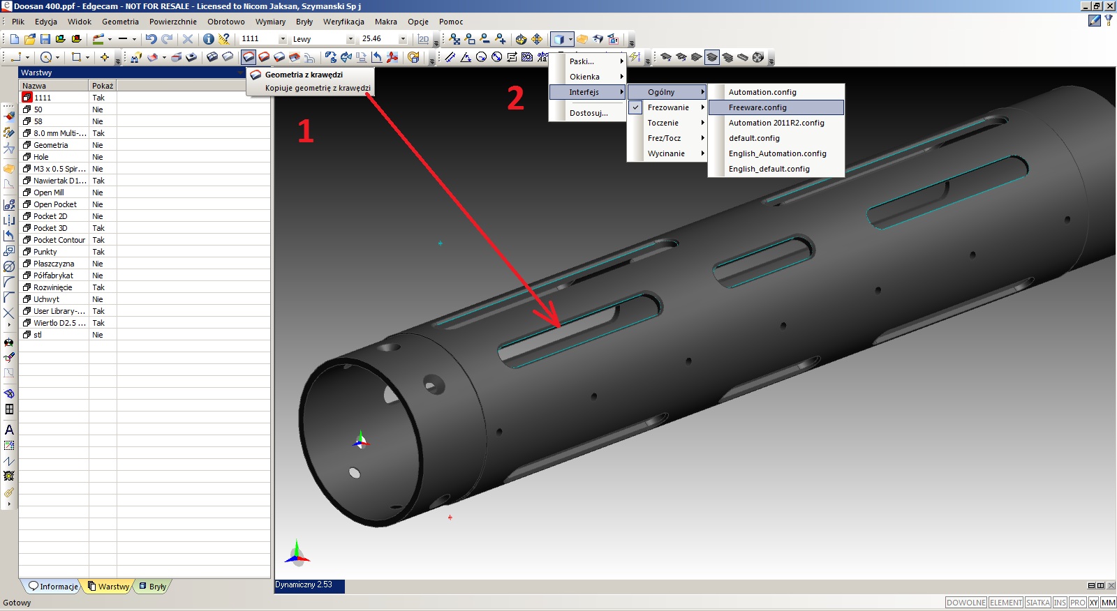

Kolego jeżeli chcesz narysować detal krawędziowy od podstaw i zrobić na nim nawinięcie to proponuję zajrzeć do załączonego pliku pdf. Jak masz model bryłowy i chcesz wykorzystać którąś z jego geometrii do rozwinięcia to najpierw doinstaluj dodatkowe makra - freeware z płyty EC. Następnie robisz tak:
1. Ściągasz daną geometrię z krawędzi modelu,
2. Przechodzisz do interfejsu Freeware,
3. Uruchamiasz makro jak na rys. poniżej,
4. Podajesz promień rozwinięcia (w moim przypadku średnica wałka D50) i oś obrotu (A)
5. Wskazujesz ściągniętą krawędź jako element do rozwinięcia która zostanie rozwinięta na płaszczyznę 2D.
Rozwiniętą geometrię wskazujesz jako obszar do obróbki. Jak dodasz w sekwencji tryb obrotowy to program nawinie wygenerowaną ścieżkę na wałek.

Nie wiedziałem własnie jak to zrobić na bryle, ale wydaje mi sie ze na rysunku płaskim też może mi się to przydać:)
Mam jeszcze jedno zapytanie, może niedotyczące juz samej obróbki 4 osiowej, (bardziej 3 osiowej)
Czy np mając plik bryłowy na którym mam profile (o danych zawartych w 3 osiach X Y Z) można "sciągnąć" ich geometrie np tylko na plaszczyzne X Y ?
Chodzi mi o to ze w wielu przypadkach przy opcji obróbki np "zgrubny" lub "profilowanie" po wskazaniu profilu czesto wyskakuje mi komunikat "Element nie leży w płaszczyźnie zera". Czy da radę właśnie taki profil "zrzutować" na płaszczyzne tam gdzie leży "ZERO"?

Post napisał: marchru » 01 lip 2011, 21:09
oczywiście, że się da.
Służy do tego polecenie Geometria z krawędzi lub z pętli.
Dodatkowo zaznaczasz opcję 2D i wpisujesz wartość liczbową na jakim poziomie( wysokości) ma się ten profil znaleść

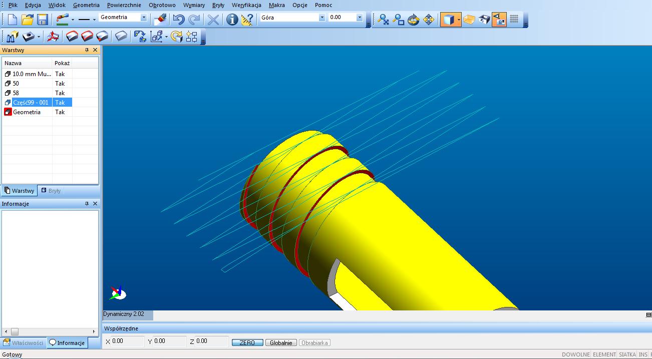

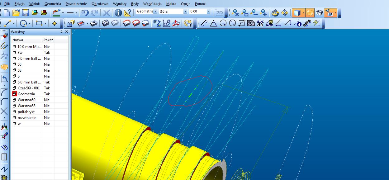

Hej takie pytanko bo chce wykonać rowek na obwodzie walca ..i mam problem bo jak widac ponizej korzystająć z funkcji Power Unwrap AB axis geometria tego rowka rozwinela mi sie w dziwny sposob??... jak to zrobic zeby bylo dobrze??Obrazek

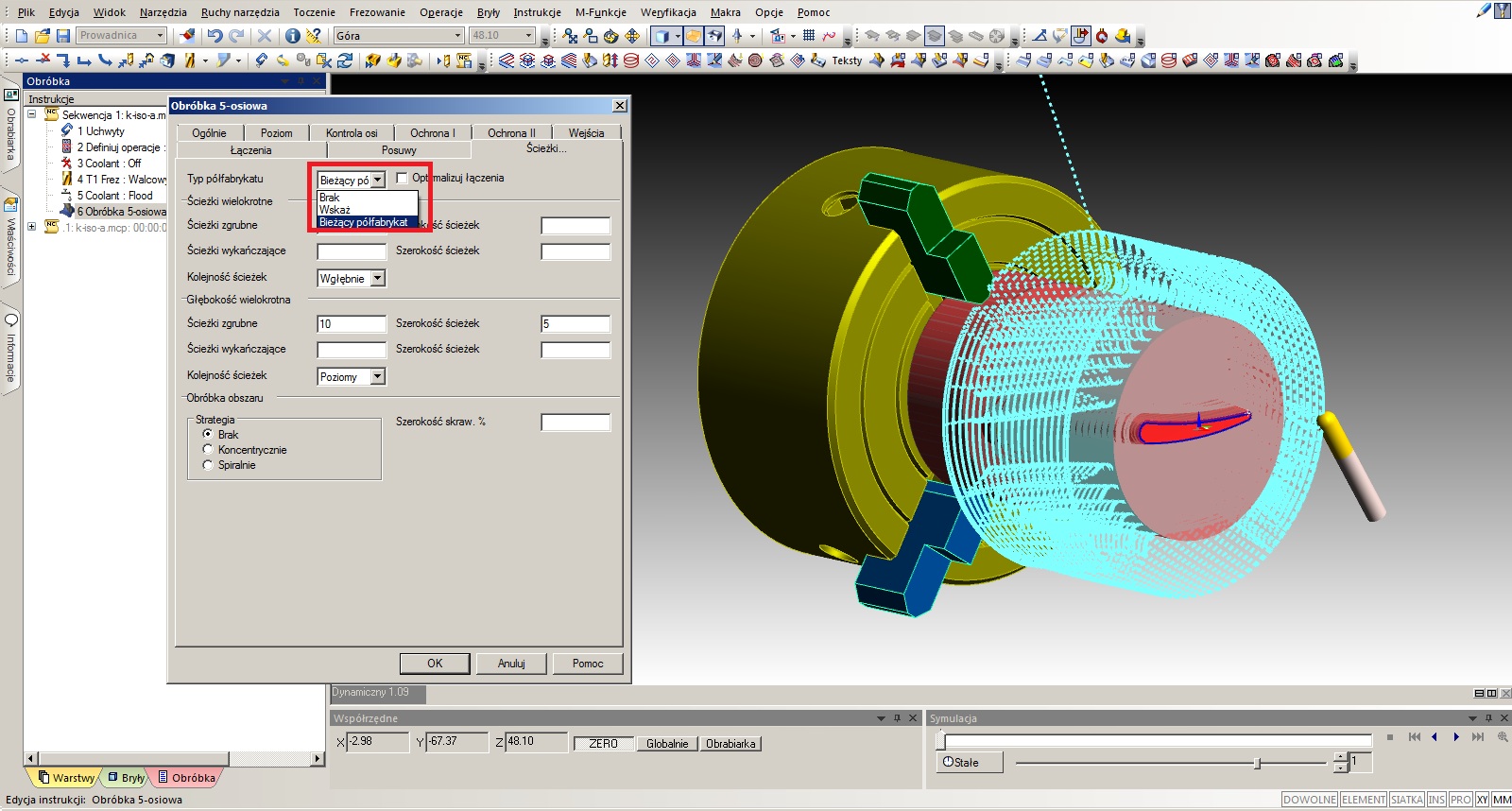

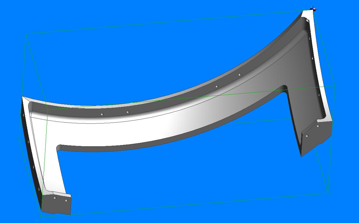

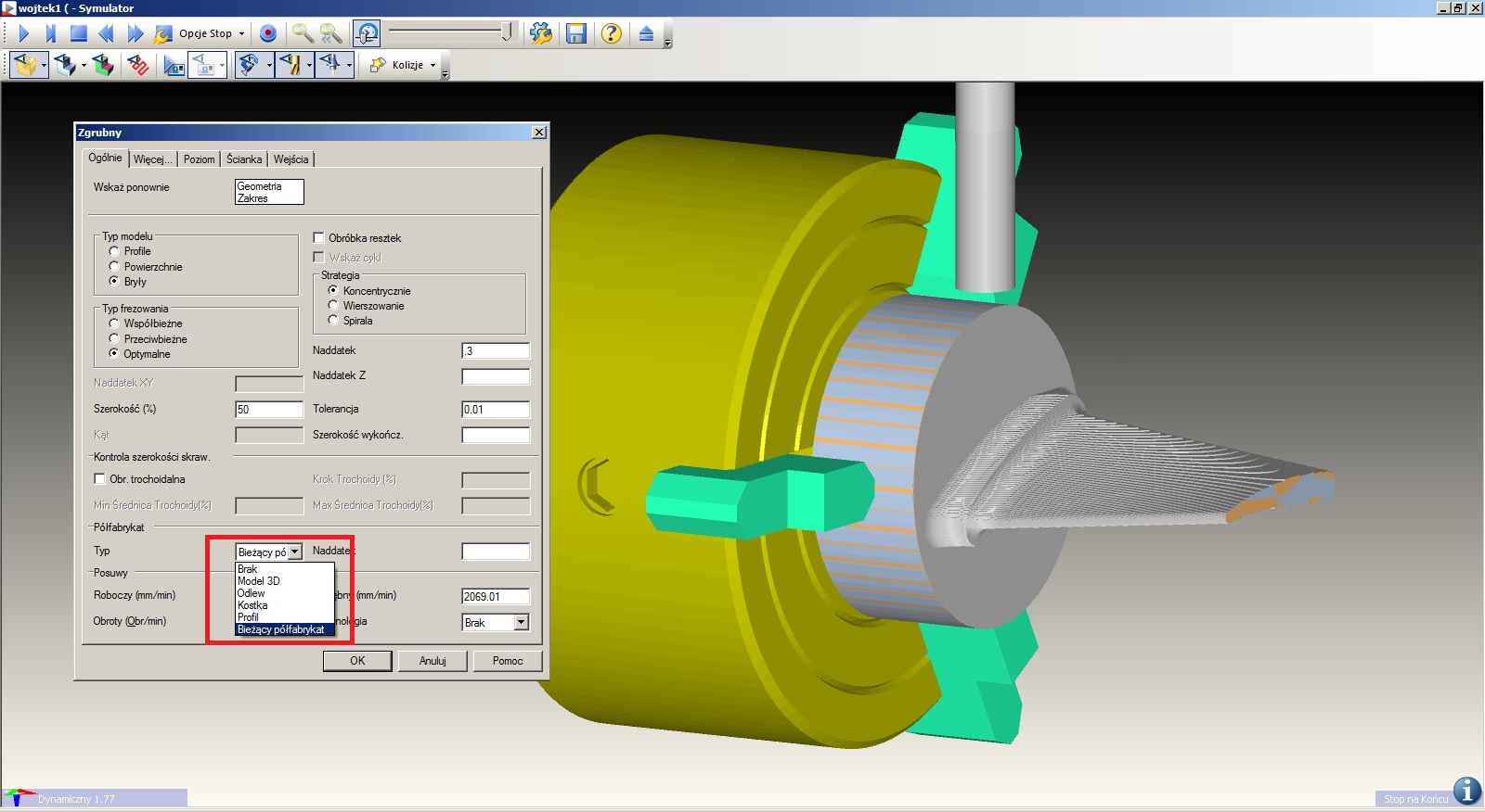

:):)Jeszcze jedno mam pytanko .Bo w książce Krzysztofa Augustyna jest przykład obróbki łopatki . Tylko że półfabrykat jest nie wiele wiekszy od gotowego detalu. A co jak bede chciał wykonac tą łopatke z wałka o średnicy 100mm???.. Jest w obr 4 lub 5 osiowej jakas obróbka zgrubna?? że ustawie sobie że będzie mi zbierac po np. 4 mm??? Z góry dziekuje:):)

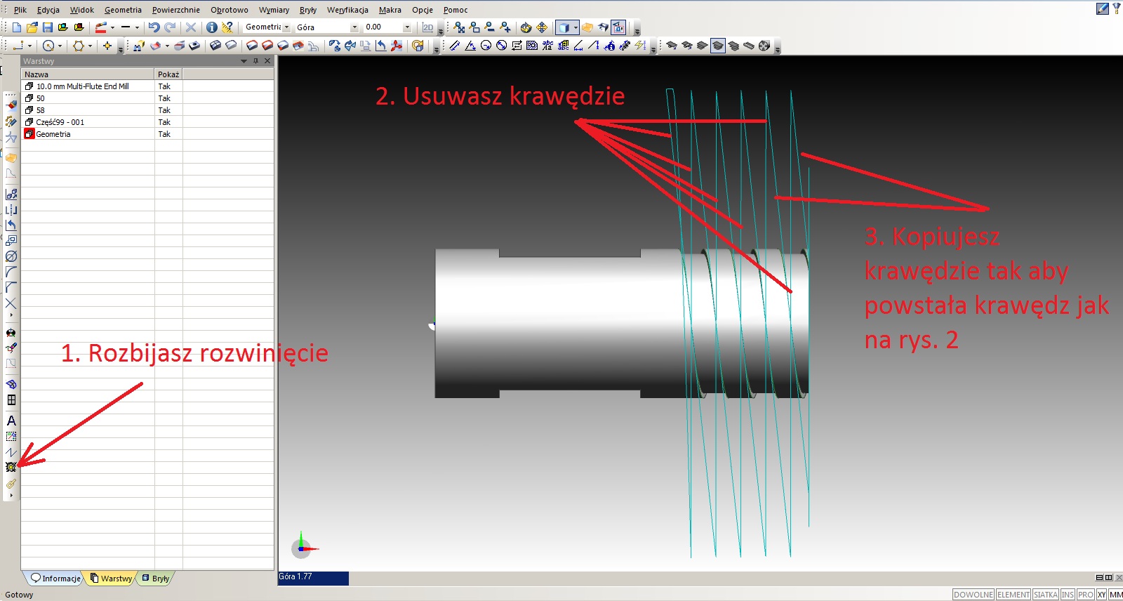

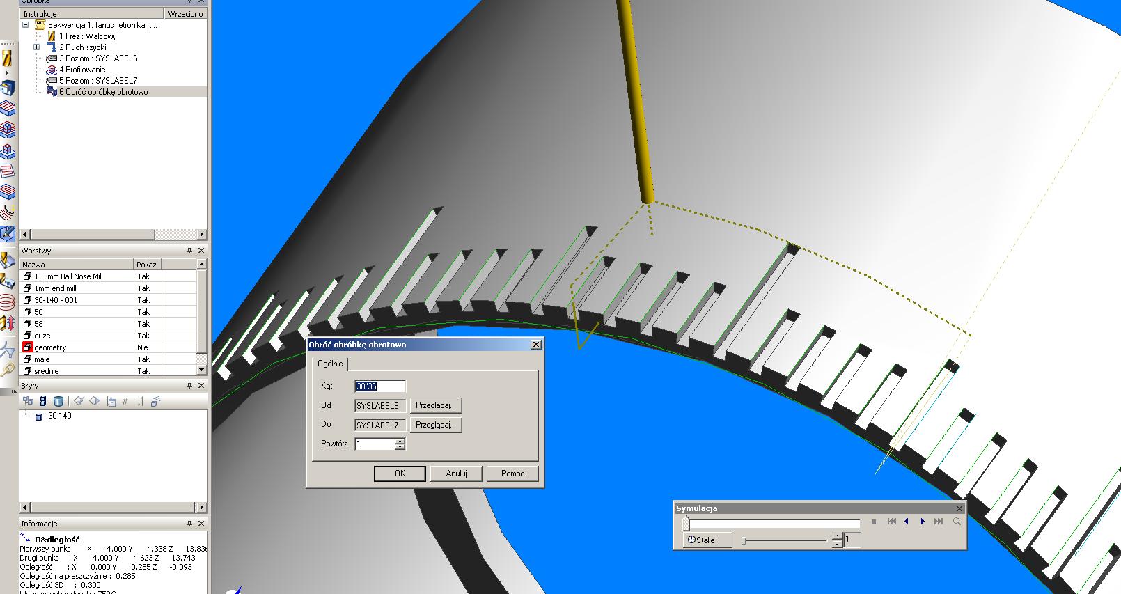

Pierwsza sprawa... Aby zrobić rozwinięcie ze ściągniętej geometrii musisz ją rozbić i utworzyć krawędź jak na rys. 1. która swój koniec będzie miała na początku wałka. Jak to zrobić??? Jest trochę zabawy bo musisz pousuwać zbędne krawędzie (rys. 2), następnie skopiować pozostałe tak aby utworzyły odpowiednią krzywą. Żeby szło to sprawniej używam często opcji "ciągłość". Tak na przyszłość to mając wersję "full" EC zrobił bym to za pomocą 4 osi ciągłej...
Co do łopatki to najwygodniej obróbkę zgrubną wykonać w 3 osiach używając opcji generowania ścieżek względem aktualnego półfabrykatu. EC wygeneruje ścieżki w obrębie wałka (rys. 3). Obrabiasz najpierw do połowy, następnie robisz obrót kątowy o 180 st. i znowu to samo. Symultanicznie robisz tylko wykończenie...
Oczywiście do ambitnych świat należy więc możesz sobie również frezować zgrubnie symultanicznie. Wybierasz cykl 5 osiowy i na zakładce "ścieżki" masz możliwość ustawienia ścieżek zgrubnych również w obrębie aktualnego półfabrykatu (rys 4).

Hej dzięki za pomoc:)...z tym rowkiem nacinanym na obwodzie walca sobie poradziłem ale troche w inny sposob:P..nie korzystając z funkcji robij:..bo jak korzystalem z tej funkcji to ona robijala mi te proste na "drobne kawalki jak widac na zdjeciu:/ hmm niewiem morze cos zle zrobilem..??
