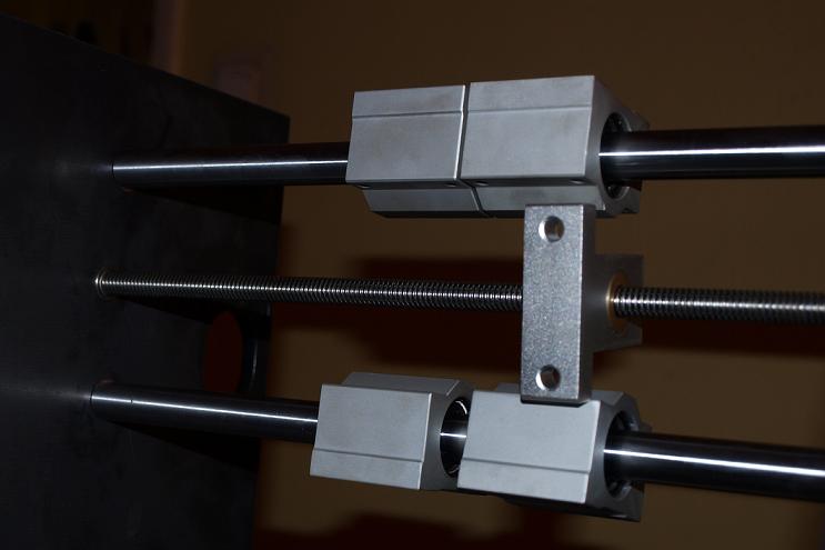

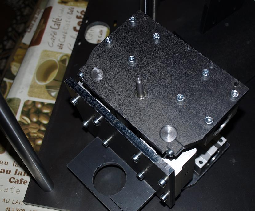

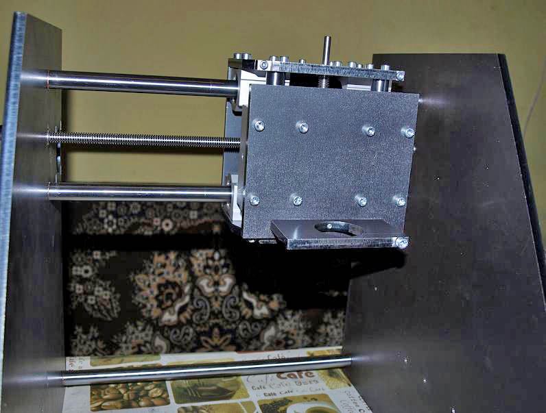

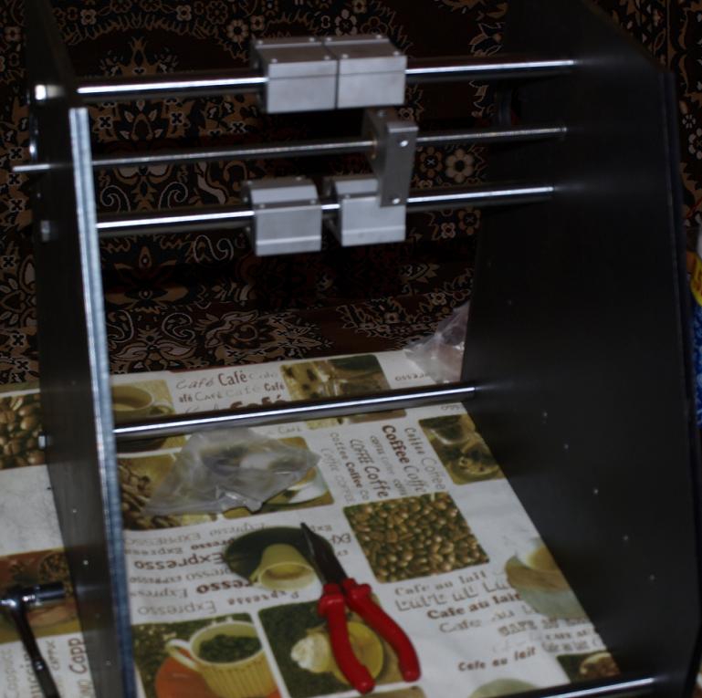

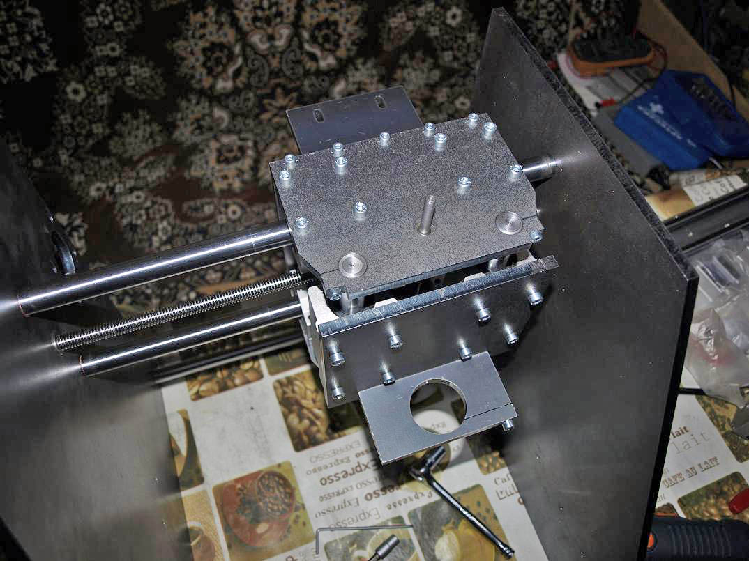

otóż przedstawiam projekt "małej" frezarki biurkowej z blach stalowych.
Szacowane pole obróbki A4.
Wrzeciono - własnej konstrukcji stąd wrzecionko
( ale kress tez jest opcją)
Prowadzenie - walki fi 16 podparte i niepodparte+ łożyska liniowe zamknięte i otwarte.
Gwinty - trapez 10x2, nakrętka pojedyncza bez kasacji.
Silniki- jakieś z odzysku, szacunkowo 0,5Nm
Przełożenie silnik:gwint - 1:2
Szacunkowa waga końcowa konstrukcji - ok 60kg
Przeznaczenie - PCB, drewno, plastiki, lekkie prace w metalach kolorowych.
Prędkości - nieistotne
Oprogramowanie - ubuntu +EMC2
elektronika - hmmm...
ogólny całokształt. brak jeszcze zamocowanego podparcia pod stół.
jest w trakcie.
zbliżenie X
Z in progress

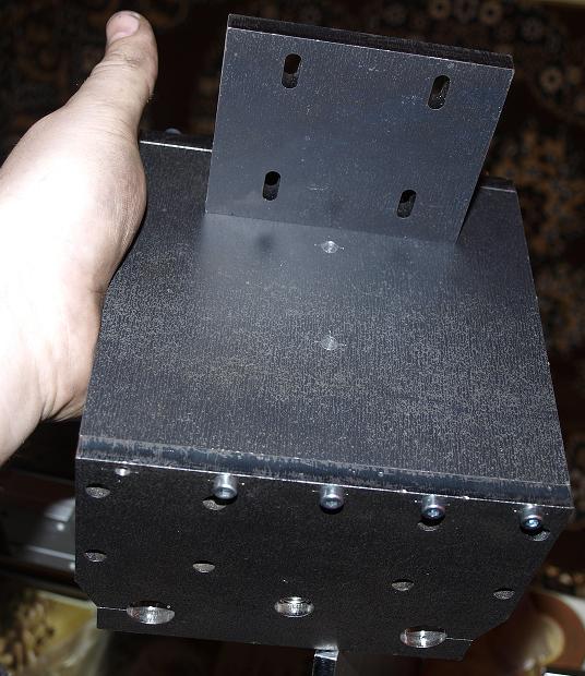

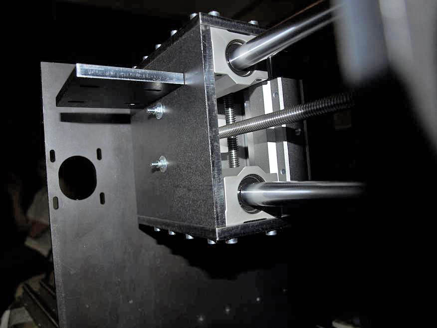

Z podpora pod silnik
Z złożona

baza była palona laserem a drobne otwory tym że laserem poznakowane krzyżykami dla łatwości późniejszej obróbki.

Jak gruba ta blacha? 8mm?

Post napisał: zacharius » 08 mar 2010, 12:56
tak 8ka

Też mam podobny projekt na wycinaną laserowo konstrukcję, ale maszyna sporo większa i zastanawiałem się czy jednak nie zrobić tego z blachy 10 mm - tylko czy przy tej grubości nie stracę na precyzji. Jak oceniasz jakość wykonania elementów ciętych z blachy 8 mm?
Możesz podać jaki wyszedł ci koszt ciecia z materiałem (może być na pw)? Swojego projektu jeszcze nie wysłałem, ale miałbym już jakąś orientację cenową (u mnie będzie ok 120kg blachy).

Post napisał: zacharius » 08 mar 2010, 14:06
zależy do czego ma maszynka być, ta moja raczej do niezbyt twardych materiałów też ze względu na własną konstrukcje wrzeciona.
ale i tak wydaję się być aż ponad pancerna na moje potrzeby.
jakość cięcia elegancka, z materiału wykonawcy.
a dodam że naprawdę szkoda mi tej blachy malować taka pikna, ale może zrobię na czarny mat ostatecznie.

No i czas na kolejne postępy. ZX zamocowany, X chodzi z palca a Zka troche sztywna ale tez z palca obróci.
trochę ciemne mi wychodzą :( muszę jakoś ustawienia w aparacie pozmieniać.
............usuniete, lepsze ponizej...............
[ Dodano: 2010-03-10, 08:26 ]
no i jest mały zong :sad: ze stołem i jego podparciem będzie więcej zabawy niż się wydawało, gdzie nigdzie otworki pouciekały i trza sztukować.

mam pytanko czy po cięciu laserem boki płyty pozostają na tyle prostopadłe że da się je skręcać i jest kąt 90stopni czy trzeba je szlifować?
