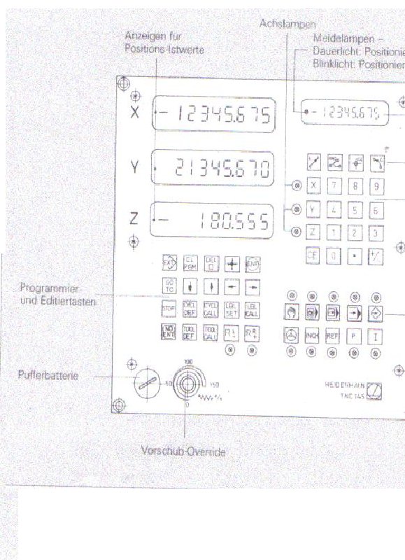

mam juz kabel i starego laptopa oraz TNCremo teraz niewiem co dalej ... oczywiscie kompa podlaczylem do maszynki i mam problem bo na pulpicie niema przyciusku MOD gdzie w maszynie znajde funkcje do komunikacij. dziekuje i pozdrawiam pozdrawiam
Łuki31
Posty: 343
Rejestracja: 28 lip 2007, 00:05
Lokalizacja: Ostrów Wlkp.
Post napisał: Łuki31 » 07 lut 2010, 22:40
do wysłania albo przesłania nie potrzebujesz przycisku MOD tylko EXIT oczywiście TncRemo odpowiednio ustawić do danej maszyny .Chociaż dobrze było by sprawdzić ustawienia na MOD ze względu na prędkość .Zrób zdjęcie pulpitu i wstaw może ktoś też wymienił klawisze na inne jak były zużyte i wtedy zobaczymy

Post napisał: przemo24 » 08 lut 2010, 15:50
dzieki Łuki31 ... wiesz bylem dzis przy tej maszynie i porownywalem klawisze z ksiazka i sa wszystkie orginal a MOD niema nawet w ksiazce zdiecja niemoglem dzis zrobic bo aparatu niemialem...

Post napisał: Łuki31 » 08 lut 2010, 21:36
coś mi ten wygląd przypomina masz nad tym monitor czy nie?,na tym startowałem ,jest klawisz EXIT i powinien działać ,zacznij ustawiać Tncremo od prędkości 2400 i na przód :wink:

Post napisał: przemo24 » 09 lut 2010, 17:09
tak mam monitor ugory.... jak rozumiem wystarczy podlaczyc maszynke do kompa wcisnac EXIT ustawic tncremo na 2400 i prubowac sie polaczyc...
