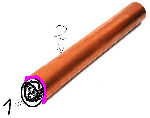

Witam chcialbym sie dowiedziec czy jest taka maszyna do wykanczania końców rur żelaznych, miedzianych, ocynkowanych itp. tak jak jest to pokazane na rys. żeby rura 2 była wykonczona na końcu w kształcie U i żeby do tej rury np. chciałbym przyspawac rure 1 i żeby idealnie sie dopasowała zaznaczylem to korolem różowym. czy jest taka maszyna??? czy można ja zbudowac samemu???

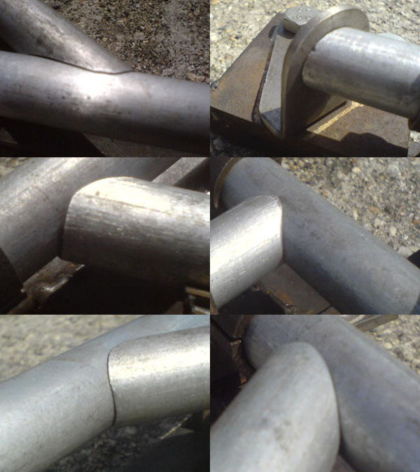

Chyba nie ma takiego sprzętu, szukałem czegoś takiego i musiałem zrobić sam.
Zrobiłem przystawke do zwykłej wiertarki einhell (takiej za 200zł), trochę zmieniłem jej konstrukcje (grubszy wałek, inne łożyska) i daje rade:)
Mi to było potrzebne do robienia połączeń rur w rozpórkach samochodowych.
Zdjęcia tej przystawki moge zrobić w weekend.
Fotki połączeń rur
