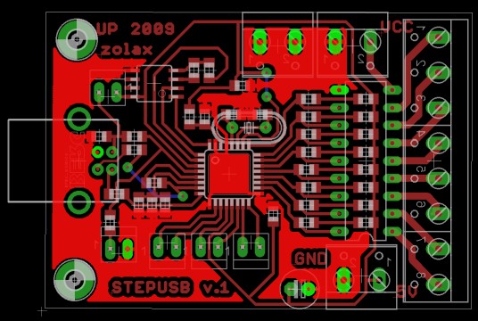

Post napisał: zolax » 01 cze 2009, 20:25
Jak pokazowy to może takie coś, ftdi245 + uln2803, można tym sterować niewielkimi silnikami krokowymi np. z drukarek, 8 linii czyli maks. 2 silniki, sygnalizacja stanu linii 8ma diodami led smd. Programuje się to przez bibliotekę dostarczoną przez producenta, bardzo ładnie udokumentowaną. Pewnie można by tą płyke optymalniej zaprojektować ale musiałem się z tym uporać na zajęcia na uczelni w jeden wieczór.
sterowniczek
r_a_d_e_k
Posty: 6
Rejestracja: 13 gru 2008, 12:16
Lokalizacja: polska
Post napisał: r_a_d_e_k » 01 cze 2009, 20:36
zolax, no pomysł mi się podoba, ale fajnie by było (nie konieczne) gdyby był to FT232RL i możliwość podłączenia 4 silniczków, czyli 16 linii. Jeżeli chcesz mi pomóc napisz na pw to się dogadamy co do szczegółów.
