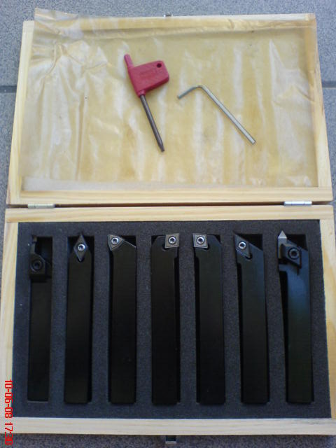

Witam, nurtuje mnie pytanie po co taka rozpiętośc kształtów płytek do nozy. Czy sa gdzieś w internecie rysunki jak toczyc jakim kształtem? jaka planowac a jaka toczyć normalnie.. chciałbym zakupic noż z płytka ale zupelnie nie mam pojęcia jaki kształt płytki potrzebuje do :
-planowania
- toczenia
- wytaczania
- robienia gwintów metrycznych.
z góry dziekuje za odpwowiedż a może taki komplecik będzie dobry dla amatora?

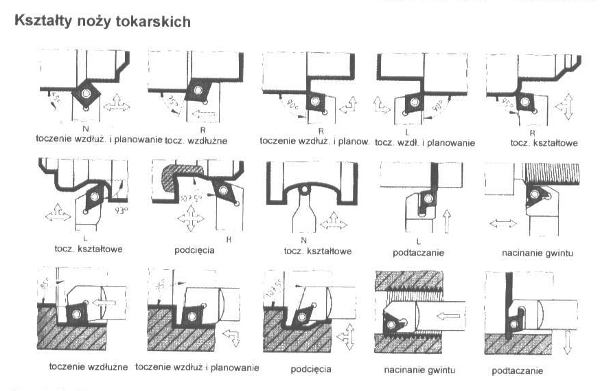

mike217 pisze:po co taka rozpiętośc kształtów płytek do nozy. Czy sa gdzieś w internecie rysunki jak toczyc jakim kształtem?
Najprościej mówiąc, żeby było w czym wybierać :wink: ; nigdy nie wiadomo jakie będzie podejście nożem najlepsze, jaki materiał się obrabia, jakie jest mocowanie. Poszukaj na stronach producentów narzędzi (Baildonit, Sandvik itp.) katalogów z płytkami i będą opisane kierunki toczenia poszczególnych płytek i ich kąty, parametry skrawania, gatunki itd.

sugerujac sie pudelkiem jakie pokazales:
1. do przecinania lub rowkow
2. to w zaleznosci od potrzeb, niezbyt czesto stosowany, raczej do kopiowania ksztaltow
3. tego bym uzywal do planowania lub toczenia zgrubnego
4 i 5 podobnie jak wczesniejszy chociaz gorzej wychodzi sie na cenach plytek
6. do wykanczania powierzchni
7. do gwintow i tu w zaleznosci jaka plytke zastosujesz taki gwint zrobisz...

W mojej dokumentacji od tokarki znajduje się coś takiego może to częściowo pomoże :wink:
