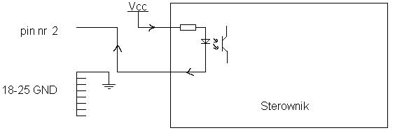

Zgadzam się że prąd jest większy w przypadku zera logicznego, ale chodzi mi o to że podłączając 5V do "+" a sygnały do "-" prąd będzie wpływał do pinów w porcie więc wydajność prądów dla zera ma się nijak do tego. Dołączam schemat mojego rozumowania:
schemat
bez tytułu.JPG (9.6 KiB) Przejrzano 4165 razy

Od kiedy prąd stały może płynąć jednym przewodem?
Kolega na schemacie pominął połączenie masy LPT z minusem VCC.

Post napisał: kubusek32 » 02 kwie 2009, 01:12
Co znaczy ta dodatkowa "bateria", która jest włączona w obwód Vcc i masy. Zgadzam się, że nie podłączyłem masy ale to wynika z standardów rysowania schematów (chodzi mi o symbol Vcc, który jest tylko analizowany w wypadku sygnałów cyfrowych i nie trzeba rysować masy). Ale nie o to pytam, wróćmy do właściwego zagadnienia. Dalej podtrzymuje swoją wypowiedź, prąd wracający ze sterownika będzie wchodził do pinu więc prąd wyjściowy (nawiązuje do wypowiedzi kolegi Leoo) w czasie trwania zera logicznego nie wchodzi w rachubę. Dlatego pytam, po co stosować odwrotną logikę ??

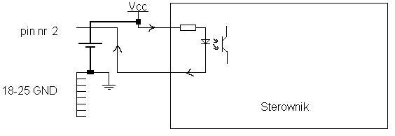

Post napisał: Leoo » 02 kwie 2009, 10:23
kubusek32 pisze:Co znaczy ta dodatkowa "bateria", która jest włączona w obwód Vcc i masy. Zgadzam się, że nie podłączyłem masy ale to wynika z standardów rysowania schematów (chodzi mi o symbol Vcc, który jest tylko analizowany w wypadku sygnałów cyfrowych i nie trzeba rysować masy). Ale nie o to pytam, wróćmy do właściwego zagadnienia. Dalej podtrzymuje swoją wypowiedź, prąd wracający ze sterownika będzie wchodził do pinu więc prąd wyjściowy (nawiązuje do wypowiedzi kolegi Leoo) w czasie trwania zera logicznego nie wchodzi w rachubę. Dlatego pytam, po co stosować odwrotną logikę ??
Raz Kolega pisze, że masy się nie rysuje w układach cyfrowych (wnioskuję, że zna się na rzeczy), za chwilę jednak wyciąga wniosek, że prąd transoptora nie płynie. Otóż płynie, w tym celu narysowałem symbol baterii VCC, która musi być połączona z masą PC i sterowania. Prąd transoptora wypływa (jak na schemacie) od źródła (baterii) VCC i wpływa do pinu LPT w PC. Jeśli masy PC i sterowania nie będą połączone prąd transoptora nie popłynie.
Dla przepływu prądu obwód musi być zamknięty a w nim musi znaleźć się źródło zasilania.
Jeśli ta argumentacja nie trafiła, to proszę zauważyć, że na podstawie tytułowego schematu powstało setki działających maszyn.
Dla czego logika odwrotna?
To proste - zero logiczne (L) to napięcie bliskie 0V niezależnie czy w PC VCC wynosi 5V czy 3,3V. Oczywiście można włączyć transoptor sterownika między pin LPT i masę ale stan H jest mniej wydajny a jego napięcie bywa sporo niższe od VCC i może nawet wynieść 3V przy 5V VCC. Biorąc pod uwagę wbudowane oporniki ograniczające prąd diody transoptora w sterowniku (optymalizacja dla 5V), często okazuje się, że sterowanie nie działa w takiej konfiguracji.
Programy sterujące posiadają możliwość konfigurowania stanu aktywnego na poszczególnych wyjściach, więc można je ustawiać dowolnie.

Post napisał: kubusek32 » 07 kwie 2009, 00:01
Przepraszam, że z takim opóźnieniem odpowiadam ale nie było jak. Wypowiedź kolegi Leoo mnie lekko poddenerwowała, mianowicie:
Leoo pisze: Raz Kolega pisze, że masy się nie rysuje w układach cyfrowych (wnioskuję, że zna się na rzeczy), za chwilę jednak wyciąga wniosek, że prąd transoptora nie płynie.
Gdzie ja tak powiedziałem, że nie płynie ?
Leoo pisze: Otóż płynie, w tym celu narysowałem symbol baterii VCC, która musi być połączona z masą PC i sterowania.
Symbol Vcc jest źródłem napięcia 5V zgodnego ze standardem TTL. Vcc jest oznaczeniem dodatniego bieguna zasilania a przecież podłączyłem masę do portu LPT a dokładniej do pinów od 18-25 więc prąd płynie przez transoptor, następnie wpływa do pinu 2, wypływa masą portu i wraca do ujemnego zacisku Vcc.

Leoo pisze: Dla czego logika odwrotna?
Za to jestem ogromnie wdzięczy i to dopiero wyjaśniło mi istotę problemu. Nie wiedziałem że napięcie (niby 5V) może tak spadać przy stanie H w porcie LPT
