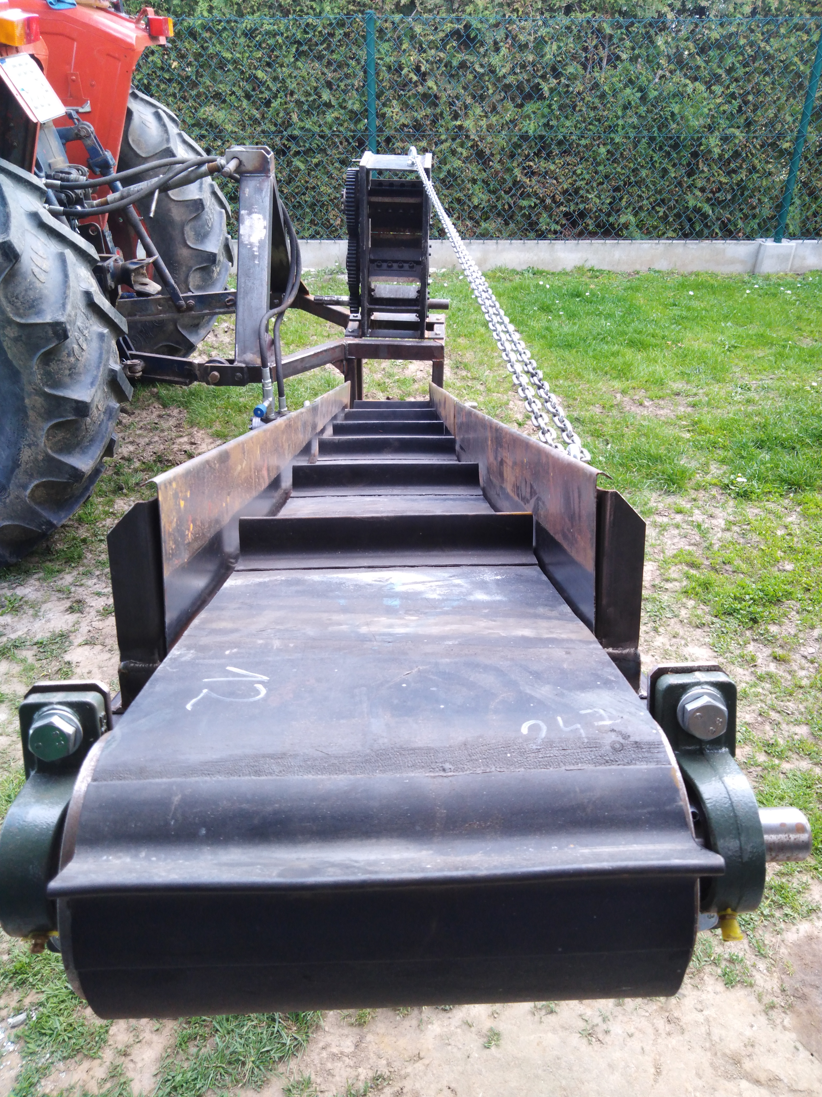

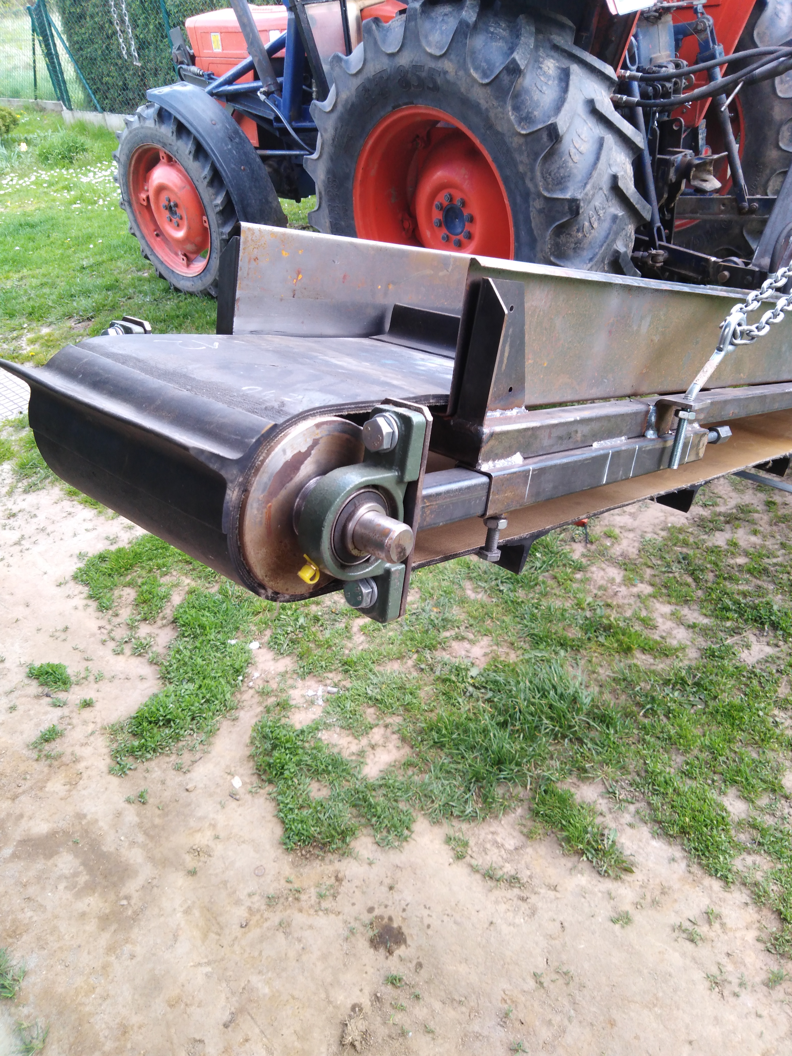

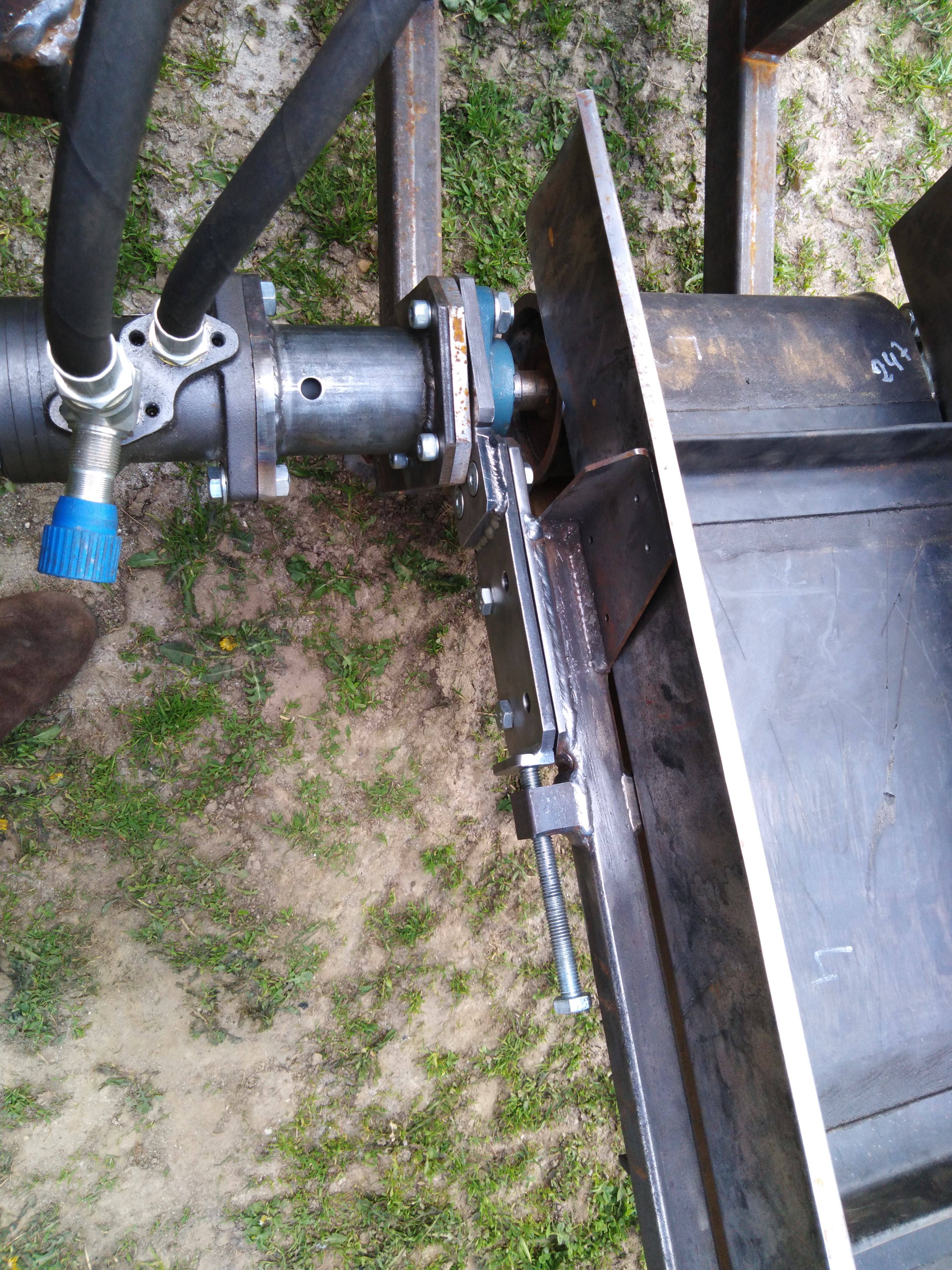

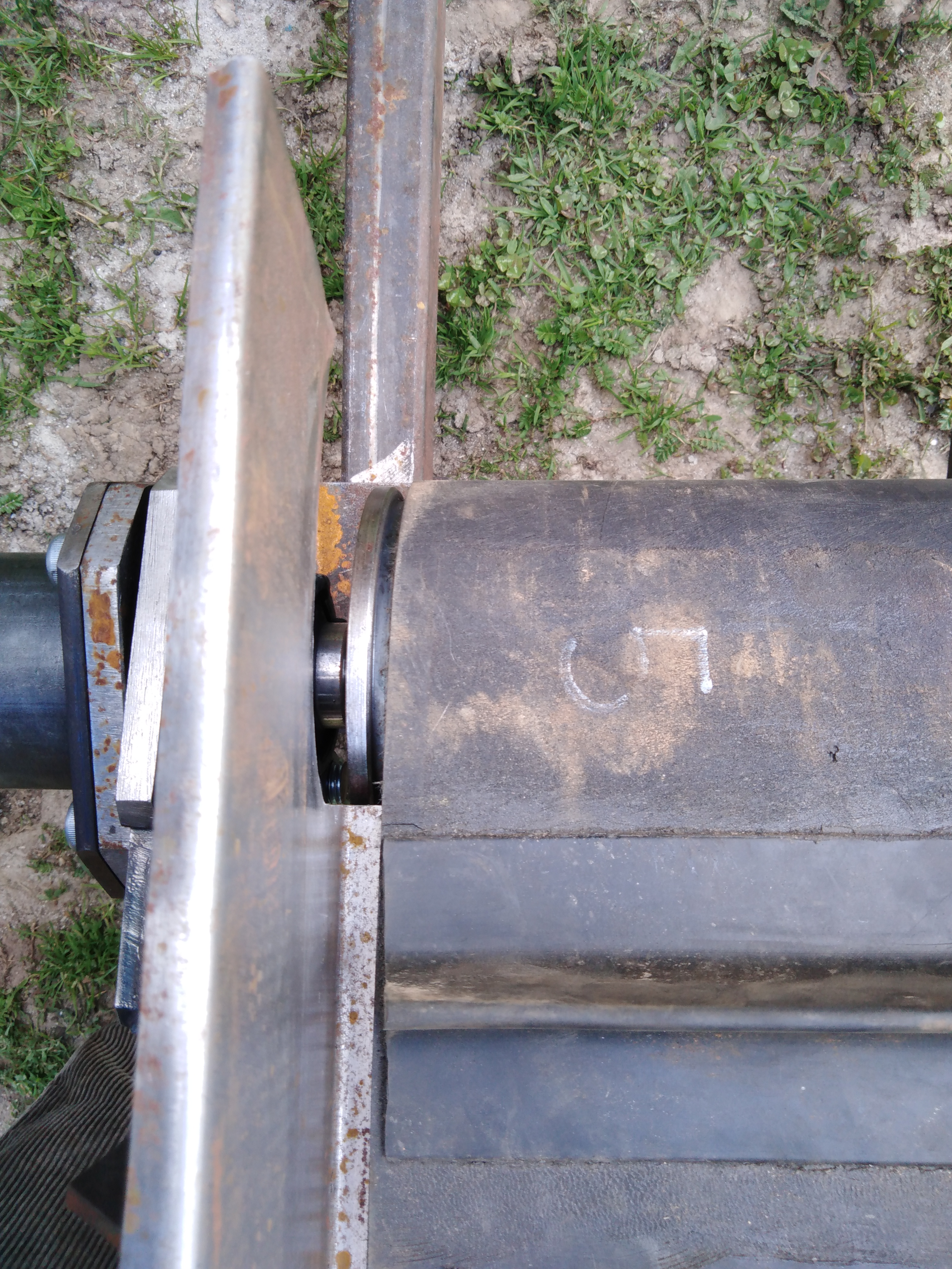

Dzień dobry!
Mam podobny problem.
Zbudowałem podajnik taśmowy do rębaka długości 2,8m
Nie jestem w stanie ustawić prowadzenia taśmy.
Bęben napędowy to cylinder z obrzeżami o wysokości 5mm
Bęben naciągowy to również cylinder, ale bez obrzeży
Z początku bęben napędowy nie miał regulacji osi, bo myślałem, że obrzeża i wmiarę prostopadłe ustawienie wystarczą.
Niestety nie, więc otwory na płycie mocującej przerobiłem na fasolki i dodałem śrubę naciągową na ramie.
Mimo regulowania taśma po kilku obrotach ucieka, łapie obrzeże i klinuje.
Natomiast, gdy taśma porusza się do dołu(nadaje bęben naciągowy) , to jestem w stanie to ustawić.
Co robić?
